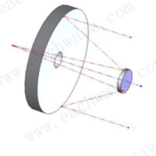

Tydex的主要业务之一是生产大型光学组件,旨在解决各种研究、工程和生产问题。这些组件尺寸从100毫米到1300毫米不等,包括窗户、镜头、镜子、棱镜以及各种具有独特规格的非标准元件。公司生产某一部件的能力取决于多种因素,包括材料、几何形状、精度和应用领域。尽管Tydex提供的产品种类繁多,以下是一些规格,以了解我们在该领域的生产潜力。
Tydex大型光学镜的一般规格:
产品类型
·透射光学系统
- 窗户(平面平行,楔形);
- 晶状体(半月板、双凸、双凹、平凸、平凹);
- 特殊透射光元件。
·反射光学
- 平面镜(矩形、圆形、斜面);
- 球面镜(凹面和凸面);
- 非球面镜:
- 轴(抛物面和双曲);
- 离轴(抛物线);
- 特殊的反射光元件。
·混合型光学
- 分束器(安装在平面平行和楔形基底上);
- 具有部分反射(透射)涂层的特殊元件;
- 具有反射和透射涂层的特殊元件,表面表面具有不规则形状;
- 棱镜,部分表面透光,其他表面反射光线。
应用领域
Tydex大型光学的主要应用领域是天文学及相关应用。此外,许多光学元件被生产用于完成各种照明、扫描和激光雷达系统、激光系统和测试系统,具有重要性,旨在解决研究和工程问题。这些应用领域决定了Tydex光学系统必须满足的严格表面质量和精度、质量保证和数据处理要求。
材料
大型光学元件由多种材料组成,选择时会根据其可用性、应用领域、产品工作条件和规格进行选择。例如,用于透射光学的材料在客户指定的波长范围内具有较高的透射因子。此类组件由俄罗斯、德国(Schott)和日本(大原)光学玻璃和熔融二氧化硅制成。反射型和混合型光学器件可以根据成本和应用领域的不同,使用相同材料制造。此外,也可以使用特殊材料制作镜子。例如,天文镜面由Sitall CO-115M(Astrositall,类似Zerodur)制成,热膨胀系数极低。这种材料是专门为高精度反射光学设计的。
由于所涉及的光学器件体积较大,需注意材料的选择受限于最大尺寸,这可能限制其在现场解决某些问题中的应用。
表面精度
能够确保的最佳精度取决于多种因素,其中最重要的是材料类型和产品的线性尺寸。然而,凭借我们验光师的经验以及现有仪器和特殊设备,我们公司能够在633纳米下制造波前精度为L/10的光学器件,这相当于L/20的表面精度。
表面质量
我们所有产品完全符合国际认可的MIL-0-13830A标准。公司生产的镜面表面质量取决于其尺寸:
  • 线性尺寸可达400毫米,60/40刮擦/挖掘;
  • 线性尺寸可达800毫米,80/50刮削/挖掘;
  • 对于线性尺寸超过800毫米,120/80划痕/挖掘。
该参数取决于材料类型和产品的表面精度。
涂层
保护铝是我们最受欢迎的反射光学涂层。透射元件涂覆了针对所需波长范围优化的防反射薄膜。根据客户要求,如果公司能力允许,我们可以施用其他类型的涂层。这些涂层及最大直径列于下表:
涂层类型
最大直径
1
防反射涂层
400毫米
2
高反射介电镜涂层
280毫米
3
部分反射介电涂层
280毫米
4
波长分离/结合涂层
280毫米
5
冷热镜面涂层
280毫米
6
受保护铝涂层
1500毫米
7
受保护的银涂层
400毫米
8
受保护的黄金与裸金涂层
400毫米
9
增强金属涂层(铝、农业、金)
300毫米
10
DLC
300 х 400 毫米
如有作需求,我们可对表中规格更大或其他类型或尺寸的部件施加涂层。与许多专业分包公司(包括外国公司)建立的良好联系,使我们能够大幅扩展能力。因此,即使是“特殊”案例,也请联系我们咨询我们的生产潜力。
尺寸与标准规格
·  圆形平面镜面
- 线性尺寸:100毫米至1000毫米;
- 波前精度:在633纳米波段最高可达L/8(或表面精度L/16)
·  对角面镜
- 小轴尺寸:30毫米至250毫米;
·  球面镜
- 直径:100毫米至1300毫米;
- 波前精度:在633纳米波段最高可达L/8(或表面精度L/16);
- 标准数值光圈:F/3-F/10
·  轴抛物面镜和双曲镜
- 直径:200毫米至1300毫米;
- 标准数值光圈:F/3-F/10
·  离轴抛物面镜
- 直径:70毫米至650毫米;
- 波前精度:在633纳米波段最高可达L/5(或表面精度L/10);
- 标准数值孔径:F/3-F/10;
- 标准偏轴角度:10°-30°
·  光学窗
- 最大线性尺寸:1000毫米;
·光学透镜
- 直径:80至400毫米;
- 表面精度:633 nm 处的 L/2
·   标准天文系统
- 主镜直径:400毫米至1300毫米;
- 波前精度(现成系统):L/8在633 nm波段(或表面精度L/16);
- 主镜标准数值孔径:F/3-F/10;
- 系统的标准数值孔径:F/7-F/20
质量保证
制造过程中,每个大型光学元件都经过多级质量控制。制造的光学设备由两个独立的质量控制部门进行检查并进行严格测试。测试结果会在测试证书中记录,证书上标明了所有指定和测量的参数值。每种类型的产品都经过单独的质量保证程序,确保对结果的无歧义解读。例如,每个天文系统的配套文件包括主镜和整个系统的两份测试证书、主镜和整个系统的干涉图(包括负片),以及干涉图的数值分析结果。
上述产品类型及其规格为标准,并未涵盖所有可提供的产品范围。
