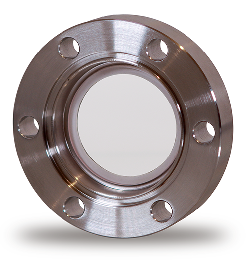

屹持提供各种天然 Z-cut 石英真空观察窗Conflat (CF)、ISO 或 KF 法兰®风格。这些观察窗由天然的 z-cut 石英晶体制成,并通过粘合工艺进行密封。
       天然 z-cut 石英晶体由于其出色的宽带光学传输而被广泛用于各种应用。Z-cut 天然石英晶体是透射超过 50 μm 的最佳材料之一,由于其双折射,可在 250nm 至 3μm 和 50μm 至 1000μm+ 的范围内透射紫外和红外。
       石英晶体是双折射的,但是有一个特定的方向,光线不受此特性的影响。这个方向称为光轴。
       光轴也称为 z 轴,这就是被称为“z 轴切割”的原因。这种制造技术意味着可以在必要时使用双折射,但在正常入射时,光束不会受到双折射的影响。
我们的天然 Z-cut 石英观察窗进行了氦气泄漏测试、清洁和包装,符合 UHV 标准。
密封类型:粘合
最高温度:120 °C
最低温度:-45 °C
最大温度变化率:每分钟
3 °C 泄漏率:<1×10-10mbar L/s (He)
压力范围:1 bar 至 1×10-9mbar
表面质量:20/10
平行度:< 3角分
法兰材料:CF版本:304L,316LN
KF和ISO版本:304L
天然 Z-cut 石英的特性是什么?
  • 自然双折射
  • 光学透明
  • 高抗激光损伤能力
天然 z-cut 石英观察窗有哪些用途?
  • HeNe 激光器的应用
  • 紫外(UV)光谱
  • UV 光刻
  • 太赫兹窗口
  • 红外(IR)光谱
