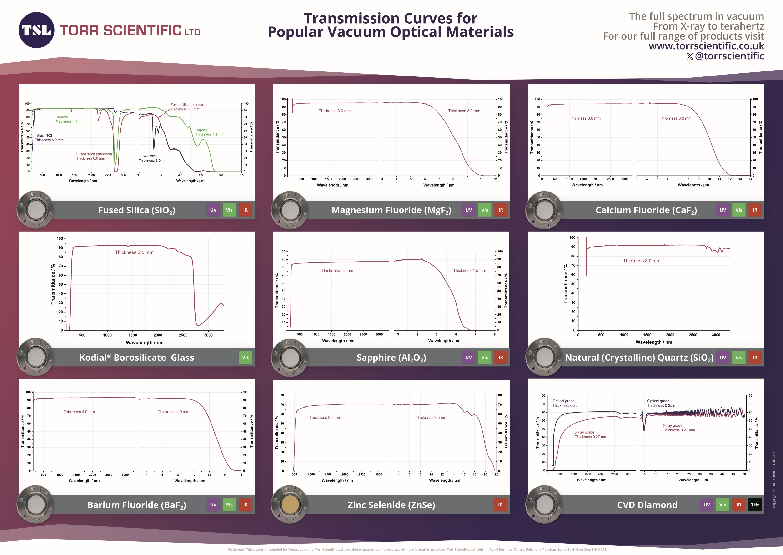

我们的超高真空 (UHV) 视窗的窗口材料选择
有多种光学材料作为标准材料提供,选择取决于许多因素,包括安装法兰、密封类型、光学尺寸、成本、极端温度和波长范围。下面列出了常见示例,这并非详尽列表,我们考虑客户可能指定的其他材料。
硼硅酸盐(Kodial)玻璃视口在可见光范围内是光学透明的,用于观察真空系统内部的情况。典型应用可能包括观察样品转移、检查阀门是打开还是关闭,或监测过程或活性组件。硼硅酸盐视口的制造方法是将玻璃光学元件的边缘密封到金属旋压件上,以形成真空防漏密封。然后将其焊接到适当的真空法兰中。硼硅酸盐玻璃也称为 8250 或 7056 玻璃。
熔融石英在光谱的紫外 (UV) 范围内具有高透射率。良好的光学特性使其成为需要精密光学元件的激光应用的理想选择。光学元件被真空钎焊成各种金属旋压件。不同的金属旋转材料允许制作低磁性或非磁性视口。我们还可以提供高性能的熔融石英等级,如Spectrosil®、Infrasil®和HPFS 7980®,以及我们的标准UV等级。
蓝宝石具有从紫外到近红外的宽带透射范围,在高温下也能正常工作。Sapphire 采用真空钎焊,有标准、低或非磁性版本。
天然 z-cut 石英具有双折射特性,材料沿 Z 轴切割(z -cut),使晶体的光轴垂直于平面,导致寻常光和非寻常光的光线沿着相同的路径穿过晶体并保持光束的偏振。透射范围为 250nm 至 3μm 和 50μm 至 1000μm+ ,使其成为理想的太赫兹材料。我们提供粘合安装的 Z-cut视口,因为该材料无法承受与真空钎焊相关的高温(490°C 以上)。
硒化锌 (ZnSe) 在红外范围内提供高透射率。硒化锌是工作在10.6μm波长下的 CO2激光器的光学器件的首选材料之一。还可根据要求提供抗反射涂层
氟化镁 (MgF2)在紫外和近红外范围内传输,通常用于准分子激光器应用。作为标准,我们提供 C-cut(垂直光轴方向)的这种材料,以实现最小的双折射。
氟化钙 (CaF2)在紫外和近红外范围内透射,用于准分子激光应用。
氟化钡 (BaF2)在紫外和近红外范围内均可透射,在红外范围的表现略好于 CaF2(在紫外范围差一些),典型应用包括热成像(非接触式温度测量)和热光谱。
氟化锂 (LiF) 的透射率在 150nm 至 6μm 之间,在 150nm 至 200nm 范围内具有较低的折射率。它是热成像 (非接触式温度测量) 的一种常用材料。
CVD 金刚石是从紫外传输到远红外的终极光学材料,使其成为太赫兹应用的优秀材料。我们提供光学和 X 射线版本的材料,两个版本在紫外和可见光范围内的透射率有所不同。
硫化锌 (ZnS) 一种很好的红外材料,尤其是在 8 至 14μm 范围内。它也是一种坚韧的材料,使其能够承受恶劣的环境。不得加热至 250°C 以上。
KRS5(溴碘化铊) KRS5 具有深红外特性和高折射率。它广泛用于光谱学应用。它具有非吸湿性,因此用于 FTIR 光谱中的液体池窗口,是其他吸湿性光学材料的合适替代品。缺点是,这种材料被认为是有毒的,因此需要小心处理和储存。随着时间的推移,材料也会发生冷流,因此需要定期检查材料。
锗 (Ge)在 2 μm 和 14 μm 之间的透射率相当好,因此适用于热成像和测量应用。其高折射率(11 μm 处为 4)使其具有高本征反射率,因此无需特殊涂层即可用作分光镜。红外光谱仪的 ATR(衰减全反射)头等组件通常由锗制成。它也可用于电磁屏蔽。
