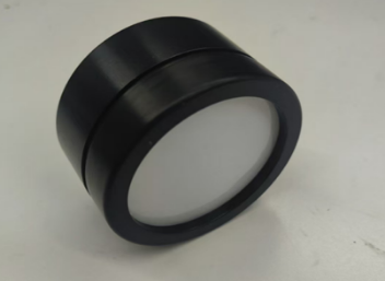

太赫兹带通滤波器是一款专为太赫兹波段设计的高性能器件,能够有效应对该波段的滤波难题。该产品采用了特殊设计的带孔金属薄膜结构,成功实现了太赫兹波段的精准滤波。在具备窄带宽、高透过率和优异带外抑制性能的同时,该滤波器还具有通光孔径大、结构紧凑、重量轻等显著优势,为太赫兹成像、光谱分析与通信系统提供了可靠的技术保障。
滤波器是由一系列特殊设计带孔的金属薄膜制成,孔的结构尺寸取决于所需频点。可根据具体应用需求定制特定的中心频点,中心频率可选择范围覆盖0.3THz至7THz。这些金属薄膜安装在圆柱形金属外壳内的金属圆环上,金属外壳由铝合金制成,阳极氧化发黑处理。为防止污染和物理损伤,在两面覆有白色或透明聚合物膜,保证足够面积的有效通光孔径的同时,有效提升器件信噪比。其有效通光孔径有两种,圆形标准通光口径/外部直径为Φ54mm/Φ64mm,方形标准通光口径尺寸/外部直径为60 mm×60mm/Φ100mm(尺寸均可定制)。同时,本产品支持通光孔径的个性化定制,以满足特殊光学路径或更高能量通量的苛刻要求。外壳表面粘贴清晰的产品标签,标注产品型号、中心频率等关键信息。
Fig.1 样品实物图

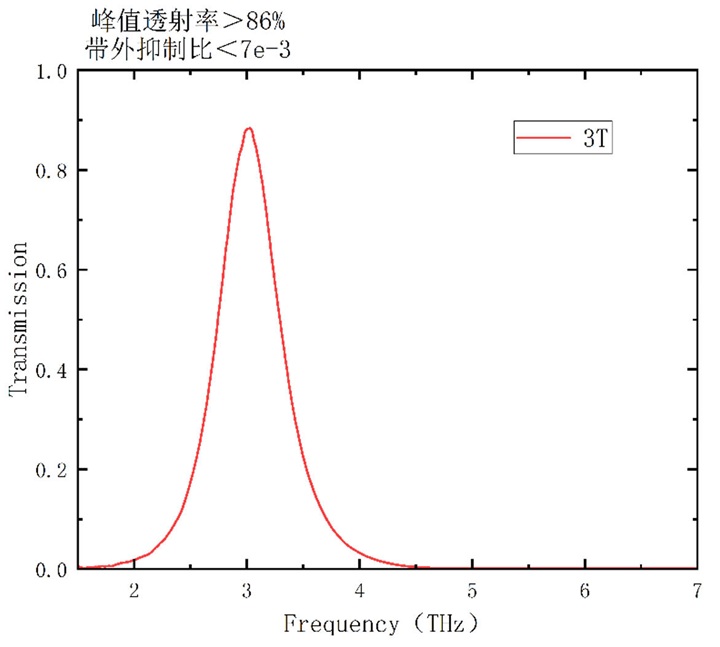

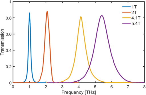

Fig.2 太赫兹带通滤波器实际测量光谱透过率

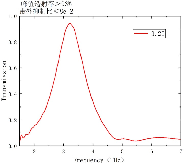

Fig.3 单层滤波片性能测试
