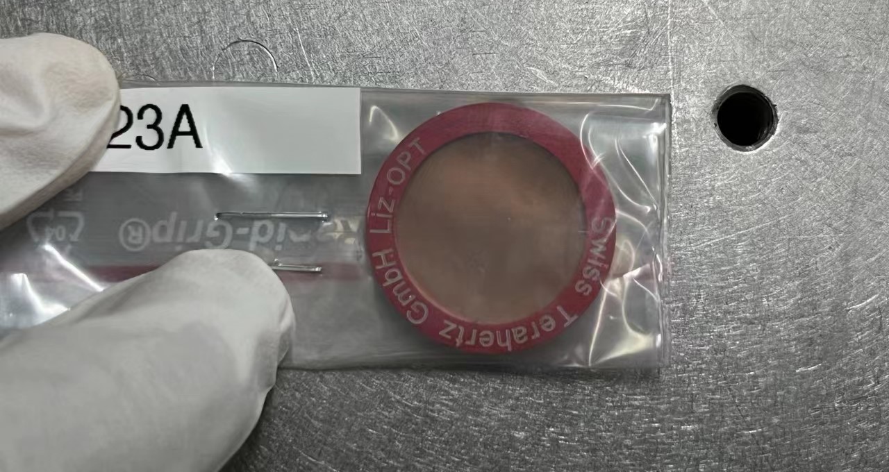

太赫兹低通滤波片 Low-pass filters LPF
QMC提供的太赫兹低通滤波片在太赫兹波段提供非常好的传输和阻隔性能。每个太赫兹低通滤波片都是为客户亲手制作的,并保证具有明显的截止和传输区域,以及精确的中心频率。太赫兹低通滤波片可以在直径范围2 - 300毫米的任何形状或尺寸下定做,并且可以在环境和低温环境中运行。更大的直径可作为特殊订单,请联系我们详细咨询。同时也能够为此太赫兹低通滤波片提供安装选项,标准安装是圆形SS环,孔径范围为6-85mm,建议用于低温使用。另外也可以加工客户所需的任何尺寸/形状的安装。
规格参数
截止波数(cm-1)
截止频率(THz)
截止波长(μm)
10
0.3
1000
0.6
500
33
1
300
66
2
150
100
3
100
200
6
50
300
9
30
650
15
