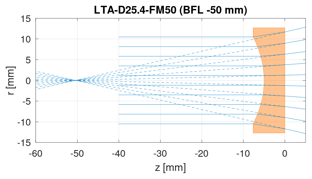

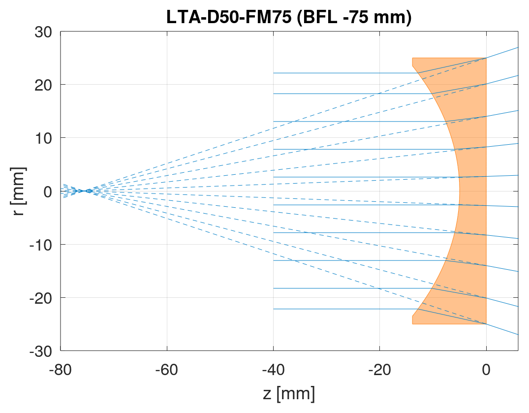

TPX凹面太赫兹透镜简介
       屹持光电推出TPX材质的凹面太赫兹透镜,相比常规的平凸太赫兹透镜,凹面太赫兹透镜具有负焦距。可以用于太赫兹光路中调控太赫兹光束。
TPX凹面太赫兹透镜规格型号
型号LTA-D25.4-FM50LTA-D50-FM75
材质TPX / Polymethylpentene
折射率1.471.47
面型非球面非球面
直径25.4mm50mm
中心厚度5±0.05mm5±0.05mm
边缘厚度7.6mm13.9mm
焦距-50mm-75mm
通光孔径21mm44.3mm
孔径角度13.1°19.2°
数值孔径NA0.230.52
艾里斑5.25@0.3THz3.69@0.3THz
1.57@1THz1.11@1THz
0.52@3.0THz0.37@3THz

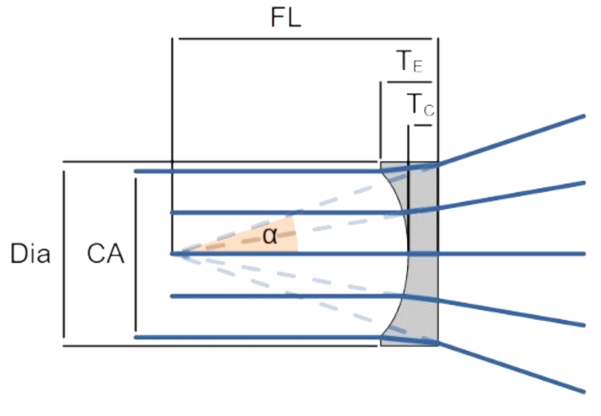

Dia: Diameter (直径)
Tc: Thickness center(中心厚度)
Te: Thickness edge (边缘厚度)
FL: Focal length (焦距)
CA: Clear Aperture (通光孔径)
α: Aperture angle(孔径角度)
