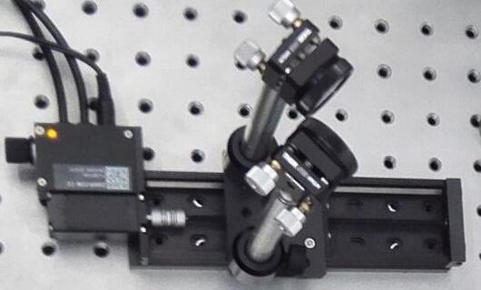

上海屹持专业推荐的自由空间光学延迟线,性能稳定,结构紧凑,性价比高。经过广泛的实验验证,可高效稳定的运行与各种太赫兹时域光谱仪系统中。
产品特点
—— 内置电机
—— 小巧紧凑
—— 稳定性高

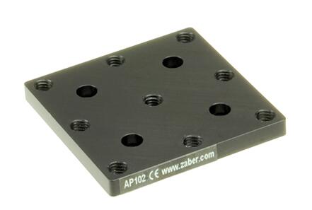

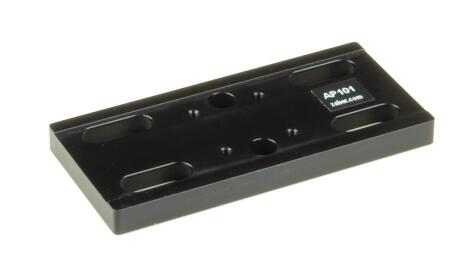

—— 可选转接配件
