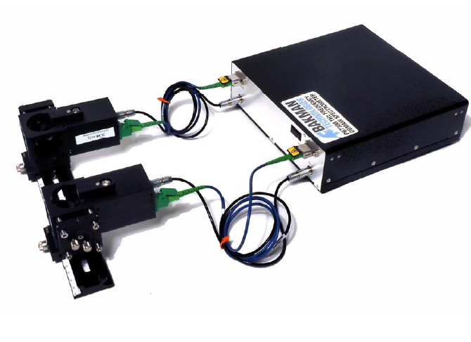

       PB7300太赫兹频域分析光谱仪采用精确调谐的光纤耦合蝶形封装半导体DFB激光器,优秀的的太赫兹混频发射器(发射天线)和检测器(探测天线)以及先进的数字控制硬件和软件,屹持光电提供完整的THz一键式启动光谱仪。在连续激光的激发下,混频器具有很高的转换效率,使得有效的光谱频域内获得较高的太赫兹功率,达到70dB的动态范围。

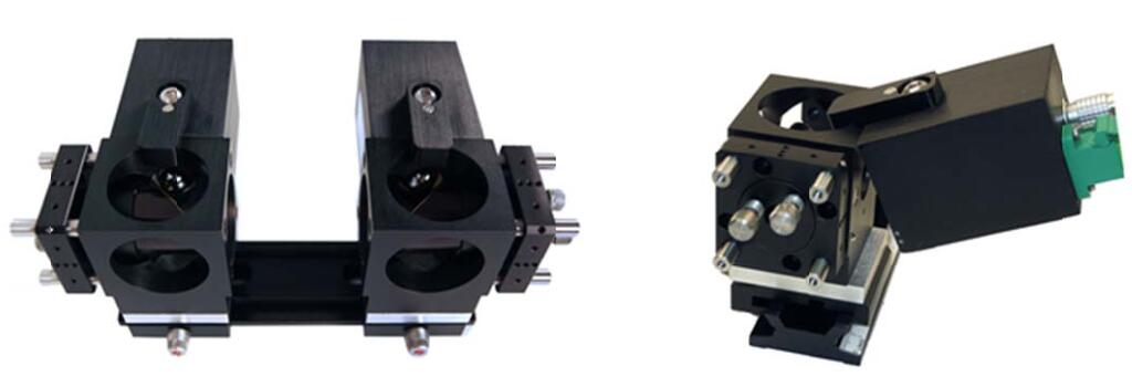

       光纤耦合的发射器和探测器在光学平台上可以摆放透射或反射等测量方式。大大提高了太赫兹频域光谱仪的灵活性。

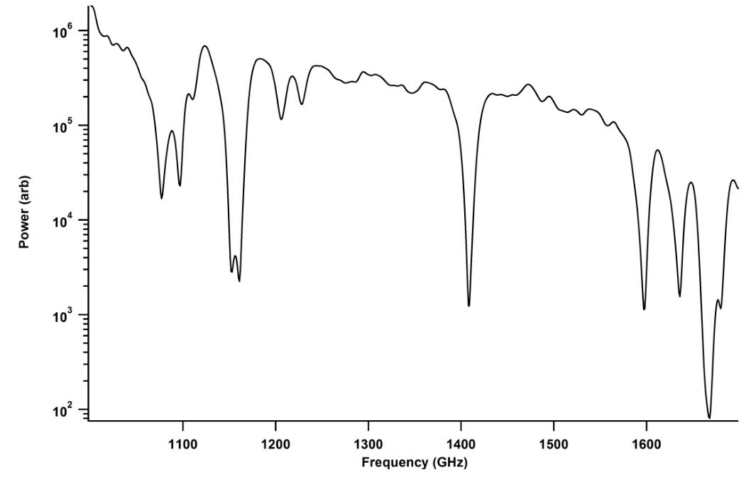

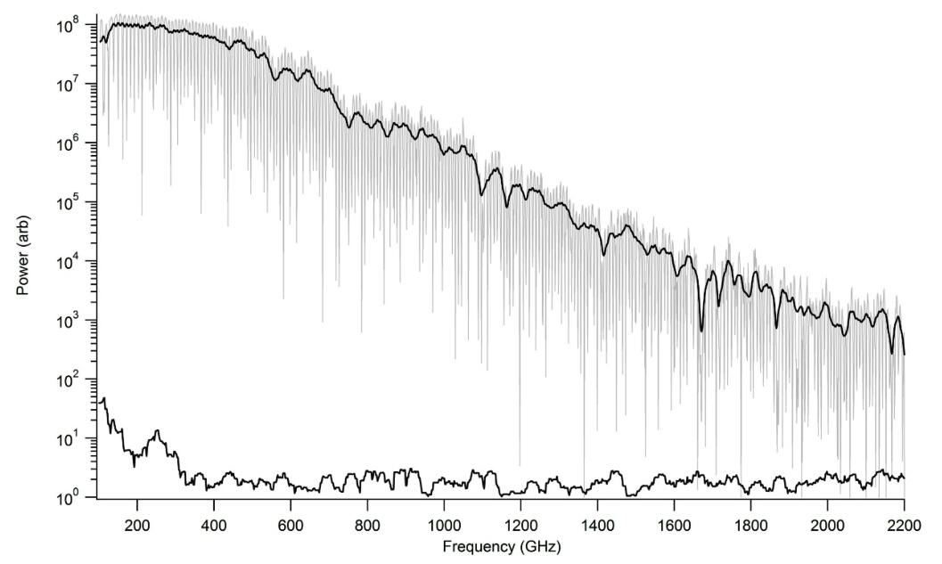

测量频谱图
实验室典型扫描图谱
一个大气压下的水蒸气测试谱
