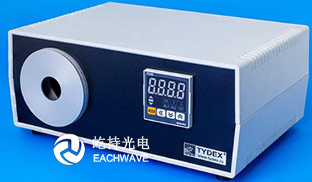

产品简介
      高莱盒太赫兹探测器(Golay Cell)是目前为止较为灵敏,且使用比较普遍。可以有效的探测到飞秒激光泵浦的太赫兹功率。为了满足科学研究者对测试精确度的要求,越来越多的实验测试认为,有一台校准装置在测试前对Golay Cell探测器进行校准是非常有必要的。上海屹持光电正式推出Golay Cell高莱盒太赫兹探测器校准装置。
      高莱盒太赫兹探测器探测原理基于薄膜吸收光谱能量进而振动激发气体的物理过程。此过程的探测效率会随着环境情况(例如不稳定的温度)的变化而变化。探测效率会影响到探测器的响应。高莱盒探测器被长时间的使用之后,会使得薄膜拉伸;同时也会影响测量参数和测量结果。总结上述,制造商出厂时提供的 V(电压)-W(功率)曲线不能被完全依赖用于校准高莱盒探测器。
      优秀的解决方案就是测试前直接在用户实验室对高莱盒探测器进行校准。这就是我们高莱盒太赫兹探测器校准装置的应用目的。
      高莱盒太赫兹探测器校准装置是一款现场验证准确性的装置,评估其稳定性以及调节校准系数。上海屹持光电推出的高莱盒太赫兹探测器校准装置可以在不同环境下提供最大精确度的测量结果。
       高莱盒太赫兹探测器校准装置的主要部分就是一个非常稳定的辐射温度在100℃的热源。
产品参数
辐射热源的温度100℃
辐射源温度绝对置信度±1℃
温度稳定度±0.1℃
15分钟内温度漂移±0.1℃
辐射源输出孔直径60±2mm
电源电压90-230V
电源频率50±0.5Hz
功率100
环境压力760*10-3
操作温度15℃-25℃
湿度40%-80%
设备尺寸260*180*120mm
设备重量2.5kg
