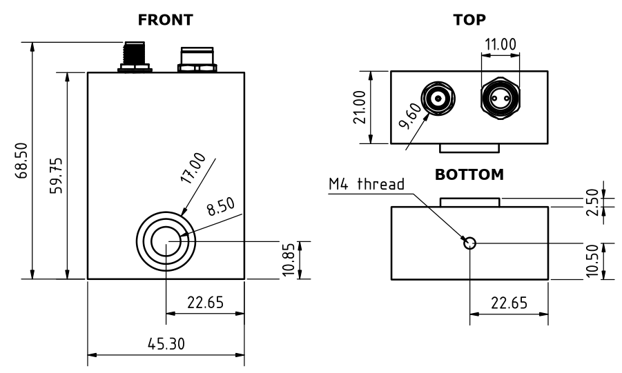

尺寸(H×B×T)
59.8mm×45.3mm×21.0mm
探测器入射窗尺寸
5.0mm×5.0mm
活性探测区域
3.0mm×3.0mm

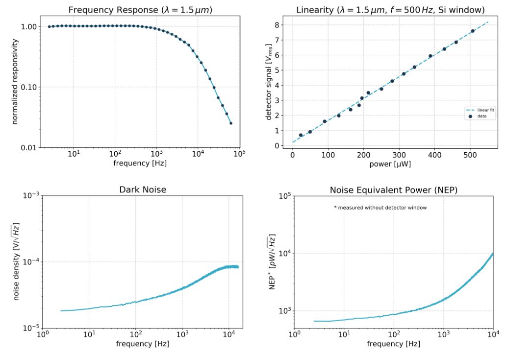

电压响应度
25KV/W @1500nm
响应时间(0-100%)
典型值 0.2s
脉冲频率范围
5Hz-5KHz  (测量连续波时需要光学斩波器)
噪声等效功率 NEP
750pW/Hz1/2 (@1500nm, f=20Hz,20℃)
噪声密度
21uV/Hz1/2 (rms, f=20Hz, BW-1Hz, 20℃)
可探测率
典型值 4×108cmHz1/2/W
最大测量功率
500uW (f=10Hz)
损伤阈值
60 mW/cm2

MPY-RS太赫兹探测器结构图
MPY-RS太赫兹探测器典型响应曲线
