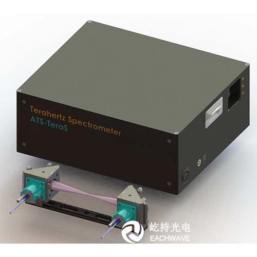

1,紧凑型全光纤太赫兹时域光谱仪
全光纤太赫兹时域光谱仪系统特点
—> 稳定性好
—> 结构紧凑
—> 光纤耦合的太赫兹发射器和接收器,客户可灵活搭建太赫兹光路部分

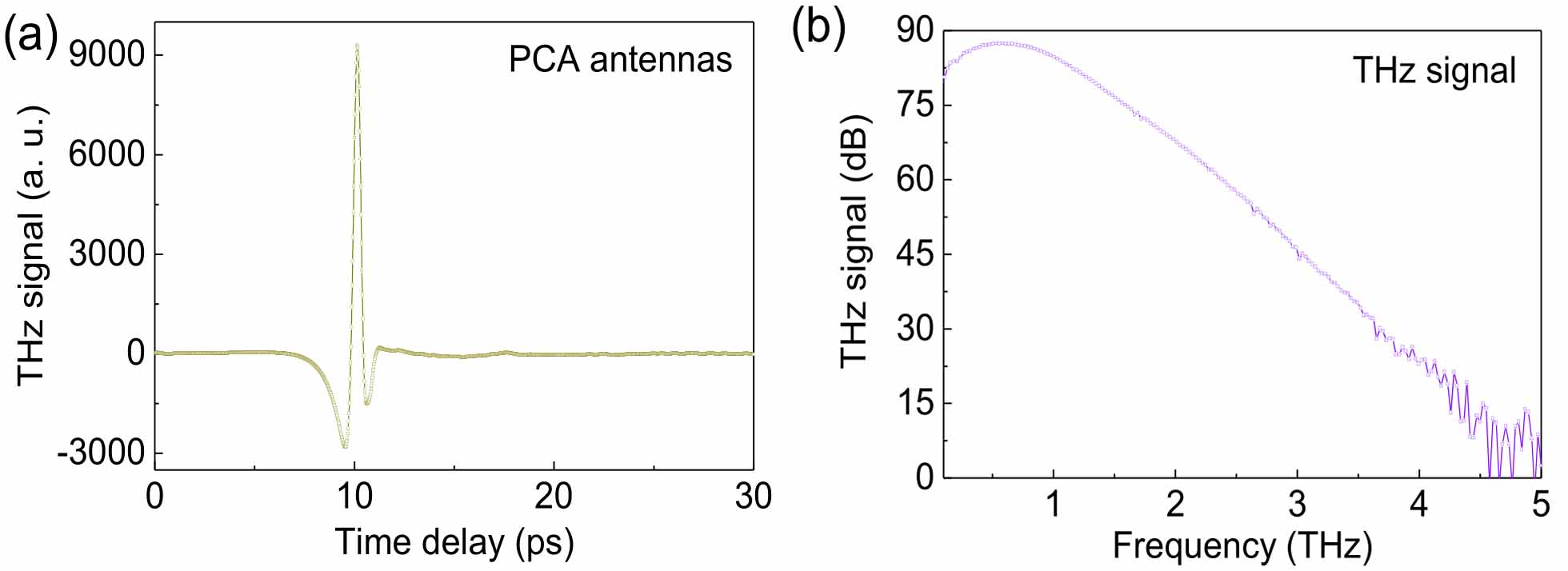

      ATS-TeraS 系列便携式全光纤太赫兹时域光谱仪颠覆了以往人们对太赫兹时域光谱仪的认识。该系统基于全光纤结构,具备尺寸紧凑和性能稳定的技术特点。软硬件一体化的设计赋予该系统具备“点击-运行”的简单操作模式,使研究人员可以专注于他们的创新研究。系统的动态范围高于 85 dB(典型值为 90 dB)、带宽范围为 0.1 -5.0 THz。在高速模式下,单次扫描时间仅为 20 毫秒。这些无与伦比的功能使 ATS-TeraS 成为您研究的强大工具。

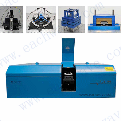

2,实验室级太赫兹时域光谱仪(可根据需要定制搭建)
实验室级太赫兹时域光谱仪主要特点
——>  实验室级太赫兹时域光谱仪有样品仓装置,可以方便快捷的测量块体,薄膜和液体样品;
——>  实验室级太赫兹时域光谱仪测量模块多样,包括透射模块,反射模块,衰减全反射模块,液体测量模块等,并且可以在无需调节光路的情况下简单切换;
——>  我公司可根据用户实验室情况,结合用户的已有设备(激光器,低温恒温器,磁场等)上门搭建太赫兹时域光谱仪

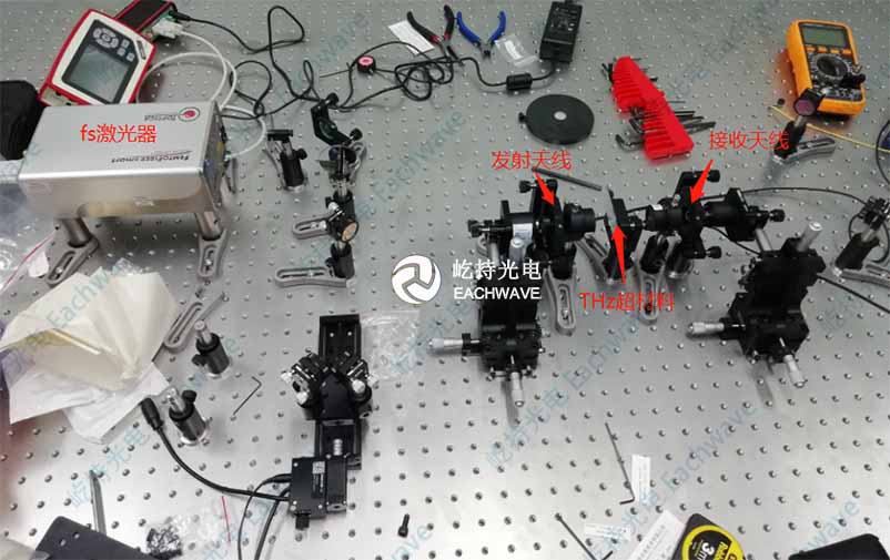

定制搭建太赫兹时域光谱仪用于超材料测试

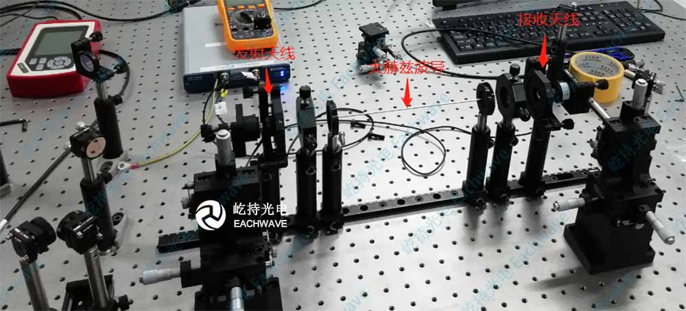

定制搭建太赫兹时域光谱仪用于太赫兹波导管测试
