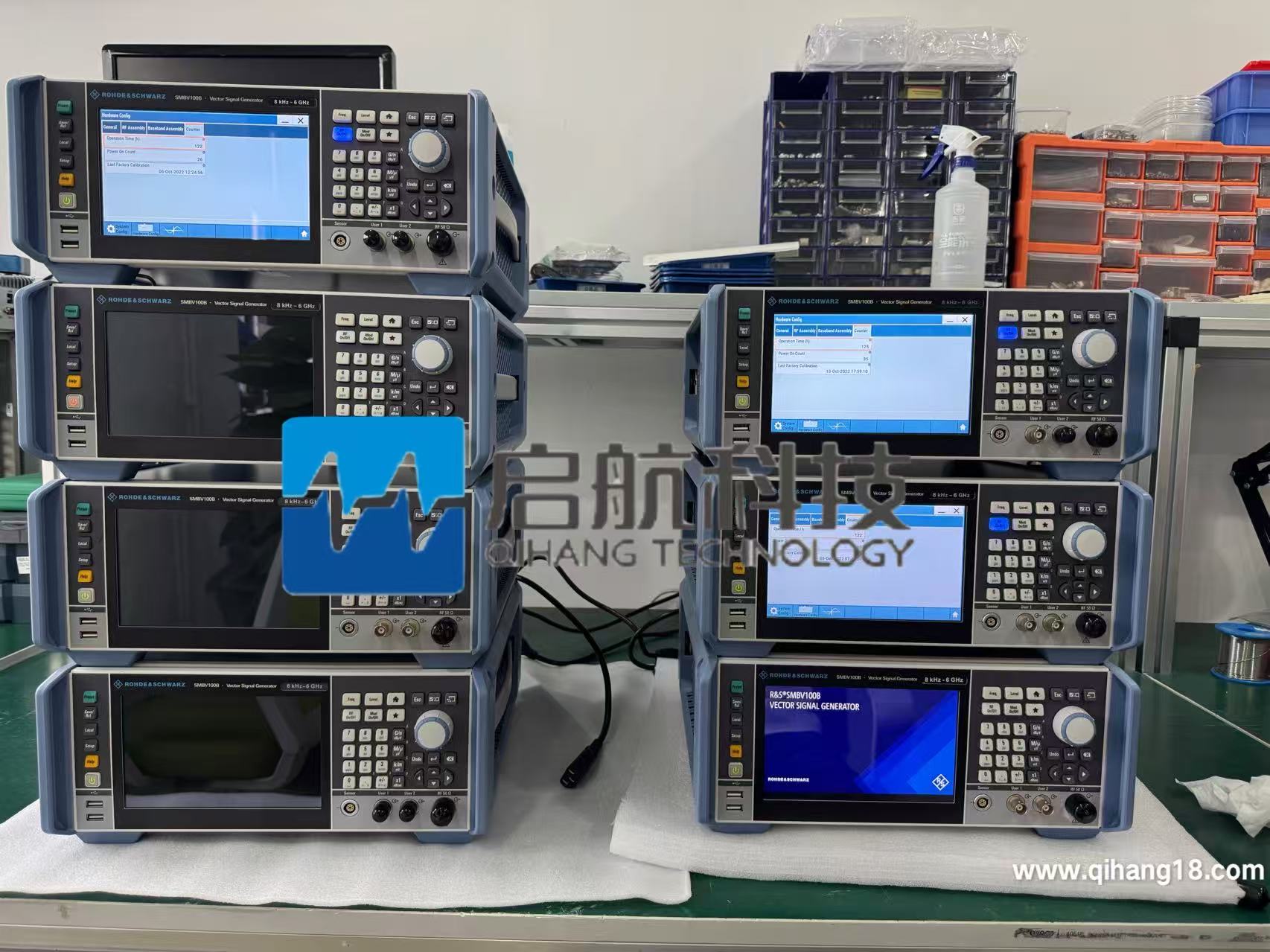

R&S®SMBV100B SMCV100B矢量信号发生器
型号: SMBV100B
--- 产品详情 ---
R&S®SMBV100B|矢量信号发生器(中端高性能,5G/Wi-Fi/GNSS 主力源)
定位:罗德与施瓦茨(R&S)6GHz 级宽带矢量信号源,主打高功率 + 宽带调制 + 多标准信号 + GNSS 模拟,是5G FR1、Wi-Fi 6/6E、蓝牙、GNSS、射频器件研发 / 量产的主流选择,对标 Keysight N5182B/M931xA
一、核心参数(2026 最新)
✅ 频率范围
  • 标准:8 kHz~3 GHz
  • 选件 B9:8 kHz~6 GHz(全 Sub‑6GHz)
✅ 输出功率(50Ω)
  • 最大:+33 dBm(典型 + 25~+30 dBm)
  • 范围:‑140 dBm~+33 dBm0.01 dB 分辨率
  • 1 GHz 典型:+18 dBm;6 GHz 典型:+15 dBm
✅ 相位噪声(典型,1 Hz RBW)
  • 1 GHz / 20 kHz offset:‑136 dBc/Hz
  • 1 GHz / 100 kHz offset:‑148 dBc/Hz
  • 谐波:<‑50 dBc;非谐波:<‑70 dBc
✅ 调制带宽(I/Q)
  • 标准:200 MHz
  • 选件 B10:400 MHz
  • 选件 B13/B14:800 MHz~1 GHz(5G NR 100MHz/200MHz 载波)
二、信号生成能力(全标准覆盖)
✅ 蜂窝通信
  • 5G NR(FR1,Rel‑15/16):100MHz/200MHz 带宽,64QAM/256QAM
  • LTE/FDD/TD‑LTE、WCDMA、GSM/EDGE、NB‑IoT、eMTC
✅ 无线连接
  • Wi‑Fi 6/6E(802.11ax/ac/n):160MHz 带宽,1024QAM
  • 蓝牙 5.x、ZigBee、Thread
✅ 广播 / 导航
  • 广播:DVB‑T/T2、DVB‑S/S2、ATSC、ISDB‑T
  • GNSS 模拟器(选件)GPS / 北斗 / GLONASS/Galileo/QZSS,多星多通道场景模拟
✅ 脉冲与雷达
  • 脉冲调制:5ns 分辨率,脉宽 / 间隔可编程
  • 支持脉冲串、抖动脉冲、捷变频(雷达 / 电子战)
三、关键优势(对比同级)
  1. 功率之王+33 dBm无需外置功放,直接驱动 DUT
  2. 带宽足1 GHz RF 调制带宽,原生支持 5G 200MHz 载波
  3. 信号纯:低相噪 + 低杂散,EVM<0.8%(5G NR)
  4. GNSS 强:内置多星座模拟器,一机搞定通信 + 导航
  5. 易用:7 寸触摸屏,图形化信号流 + SCPI 宏录制
四、典型应用
  • 5G FR1 终端 / 模组 / 芯片:发射机校准、接收机灵敏度 / 吞吐
  • Wi‑Fi 6/6E / 蓝牙:射频性能、共存干扰测试
  • GNSS 接收机:定位精度、抗干扰、多场景模拟
  • 射频器件:放大器 / 混频器 / 滤波器线性度、交调、噪声系数
  • 雷达 / 电子战:脉冲信号、捷变频、杂波模拟
五、与你之前仪器的关系(生态互补)
  • FSWP(相位噪声仪):SMBV100B产生信号;FSWP测相位噪声 / VCO
  • E8257D(Keysight 信号源):E8257D更高频 / 更低相噪(10MHz~40GHz);SMBV100B更宽带 / 更高功率 / 多标准
  • 5256C(思仪综测):5256C测终端射频 + 协议 + 吞吐;SMBV100B提供校准 / 测试信号
  • M8040A(BERT):M8040A测高速数字误码;SMBV100B测无线射频
六、选型建议
  • 选 SMBV100B:5G FR1、Wi‑Fi 6/6E、GNSS、需高功率 + 宽带 + 多标准
  • ⚠️ 不选 SMBV100B:毫米波(FR2)、极致低相噪(如 OCXO)、10GHz 以上
要不要我把 SMBV100B 与 E8257D/N5182B 做一份关键参数对比表,便于你直接选型?
