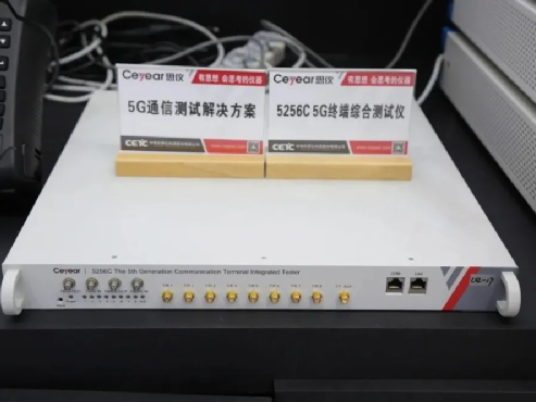

思仪 Ceyear 5256C|5G 终端综合测试仪(国产主流 Sub‑6GHz 综测)
定位:中电科思仪(Ceyear)5G NR Sub‑6GHz 终端 / 基带芯片综测仪,对标 Keysight E7515A、R&S CMW500,主打国产替代、产线高速校准、研发一致性测试
一、核心定位与用途
  • 全称:5256C 5G 终端综合测试仪
  • 适用:5G 手机 / 模组 / 基带芯片、CPE、工业物联网终端
  • 场景:研发验证、产线高速校准、认证预测试、教学
  • 标准:3GPP TS38.521 Rel‑15/16;Sub‑6GHz 全频段
二、关键射频参数(70 MHz~7.1 GHz)
✅ 频率与带宽
  • 频率范围:70 MHz~7.1 GHz(全 Sub‑6GHz)
  • 频率准确度:≤ 0.05 ppm + 0.1 Hz
  • 接收带宽:20 MHz(70M–7.1G);200 MHz(400M–7.1G)(NR 宽带)
✅ 输出(Tx)
  • 功率范围(CW):
    • 70M–6 GHz:‑130 dBm~‑6 dBm
    • 6G–7.1 GHz:‑120 dBm~‑12 dBm中电科思仪科技股份有限公司
  • 功率准确度:
    • ‑70~0 dBm:<0.6 dB
    • ‑100~‑70 dBm:<1.2 dB中电科思仪科技股份有限公司
  • 分辨率:0.1 dB;驻波:≤1.5(典型 1.38)中电科思仪科技股份有限公司
  • 杂波:≤‑55 dBc;二次谐波:≤‑30 dBc中电科思仪科技股份有限公司
✅ 接收(Rx)
  • 功率范围:‑85 dBm~+30 dBm(CW,1 min),典型 +35 dBm
  • 解调:5G NR、LTE、WCDMA、GSM、WiFi、蓝牙
三、5G 与无线功能
1)5G NR(Rel‑15/16)
  • 支持 FR1(Sub‑6GHz)100 MHz 载波200 MHz 带宽
  • 下行:64 QAM;上行:64 QAM / 256 QAM
  • 测试项:发射机(功率 / 频偏 / 调制精度 / 杂散)、接收机(灵敏度 / 吞吐 / 误码)、RF 一致性、产线校准
2)多模通信(全兼容)
  • 蜂窝:5G NR / LTE‑FDD/TD‑LTE / WCDMA / CDMA2000 / GSM/EDGE
  • 非蜂窝:WiFi 802.11 a/b/g/n/ac/ax、蓝牙 5.x
3)产线效率
  • 多通道并行测试快速校准自动化脚本,显著提升量产速度
四、接口与外形
  • 射频:4×SMA(50Ω)
  • 控制:LAN、GPIB、USB、Trigger In/Out、10 MHz 参考输入 / 输出
  • 尺寸:标准 19 英寸机架;重量约 15 kg
  • 操作系统:嵌入式 Linux;可选上位机软件
五、与 Keysight/R&S 的定位对比
  • 优势国产、性价比高、服务响应快、深度适配国内 5G 频段与产线
  • 差距:毫米波(FR2)、超高阶 MIMO、极致相位噪声 / 调制精度略逊于进口高端机
  • 选型建议Sub‑6GHz 量产 / 常规研发 → 5256C前沿毫米波 / 极限指标 → Keysight/R&S
六、与你之前仪器的关系
  • E8257D(信号源):高频本振 / 载波;5256C5G 终端综测(信号收发 + 协议 + 射频性能)
  • M8040A(BERT):高速数字 / 光口误码;5256C无线终端射频 + 协议 + 吞吐
  • MS2726C(手持频谱):外场 / 排障;5256C实验室 / 产线 5G 终端综测
