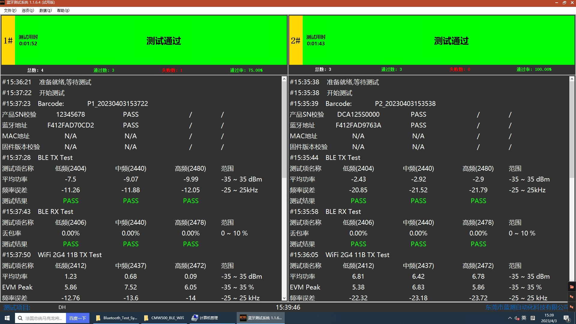

MT8852B是安立(Anritsu)推出的一款专业蓝牙测试仪器,主要用于蓝牙设备的设计验证、认证和生产阶段的射频与功能测试,支持蓝牙核心规范v1.2到v5.1版本,涵盖传统蓝牙(BR/EDR)和低功耗蓝牙(BLE)全类型测试。
核心功能特性
多标准兼容
  • 支持蓝牙基本速率(BR)、增强数据速率(EDR)、低功耗蓝牙(BLE)测试
  • 新增蓝牙5.1 AoA/AoD(到达角/出发角)测试功能,满足定位应用需求
  • 支持2Mbps低功耗PHY(2LE)和蓝牙长距离(BLR)测试,覆盖最新蓝牙5.x标准
高效测试能力
  • 单脚本10秒内完成一台设备的完整射频测试,大幅提升生产效率
  • 支持一键式测试操作,通过RUN键启动预编程测试序列
  • 提供信令测试与非信令测试两种模式,满足研发调试与批量生产的不同需求
全面测量项目
  • 发射机测试:输出功率、频率偏移、调制精度(EVM)、相位误差等
  • 接收机测试:灵敏度、误包率、阻塞特性、互调抑制等
  • 音频测试:支持3条SCO信道,兼容CVSD、μ律、A律语音编码方式
  • 增强型功率控制(EPC)测量为标配功能
灵活控制方式
  • 支持UART、USB或USB-Adaptor HCI控制接口
  • 内置蓝牙双绞线控制接口,可直接连接被测设备
  • 支持BlueSuitePro3、BlueTest2等专业测试软件,提供图形化测试界面
技术参数亮点
  • 频率范围:2400MHz至2500MHz完整ISM频段
  • 动态范围:满足蓝牙标准对邻道功率、调制精度等参数的严苛要求
  • 相位噪声:出色的指标保障测试精度
  • 支持BLE数据长度扩展,可测试255字节长数据包
