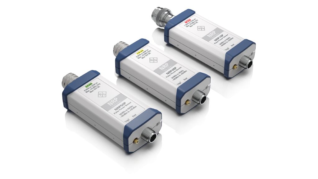

R&S NRP18S‑10|大功率三路二极管功率传感器(18GHz / +33dBm)
定位:罗德与施瓦茨高功率射频 / 微波功率探头,内置10dB 固定衰减器,主打18GHz 宽带、+33dBm 大功率、高速测量、调制信号兼容,配合 NRP2/NRX 主机或 USB 直连,是5G / 雷达 / 功放 / 发射机功率校准主力。
一、核心参数(2026 官方)
- 型号:NRP18S‑10(订货号 1424.6721.02)
- 频率范围:10 MHz ~ 18 GHz(覆盖 Sub‑6G / 微波常用段)
- 功率 / 电平范围:1 nW ~ 2 W(‑60 dBm ~ +33 dBm)
- 最大耐受:平均 3 W / 峰值 20 W(10µs 脉宽)
- 动态范围:93 dB(二极管三路并行,无切换盲区)
- 测量速度:100,000 读数 / 秒;触发:10,000 次 / 秒
- 接头:N 型(公头,50Ω)
- 接口:USB 2.0 / LAN(可选),可直连 PC / 仪器
- 衰减器:内置10dB(补偿后自动修正失配误差)
二、工作原理(三路二极管)
- 内部集成3 条独立二极管检波通道,每条工作在最优电平区间
- 低功率:高灵敏通道;中功率:中通道;高功率:衰减 + 低灵敏通道
- 优势:连续波 / AM/FM/ 脉冲 / 5G NR/Wi‑Fi 全兼容,EVM / 谐波影响极小
三、关键优势
- 大功率 + 宽带:+33dBm、18GHz,直接测功放 / 发射机输出,无需外置衰减
- 速度极快:10 万次 / 秒,适合脉冲 / 跳频 / 瞬态功率捕捉
- 调制友好:三路设计对5G NR、Wi‑Fi 6、脉冲雷达误差 < 0.1dB
- 免校准:出厂全温 / 全频 / 全电平校准,即插即用,长期稳定
- 生态兼容:可接FSWP、SMBV100B、E8257D、网络分析仪等,一键同步功率
四、典型应用
- 5G FR1 功放 / 发射机:整机 / 末级功率校准、线性度测试
- 雷达系统:脉冲功率、峰值 / 平均比、捷变频功率监测
- 射频器件:大功率放大器、耦合器、隔离器功率 / 损耗测试
- 信号源校准:SMBV100B/E8257D输出功率精准校准
- 产线测试:大功率模组 / 终端快速功率校验
五、同系列对比(选型参考)
表格
| 型号 | 频率 | 电平范围 | 最大平均功率 | 内置衰减 |
| NRP18S‑10 | 10M~18G | ‑60~+33dBm | 3 W | 10 dB |
| NRP18S‑20 | 10M~18G | ‑50~+42dBm | 18 W | 20 dB |
| NRP18S‑25 | 10M~18G | ‑45~+45dBm | 36 W | 25 dB |
六、与你仪器生态的配合
- ✅ SMBV100B(信号源):校准其 **+33dBm 高功率输出 **
- ✅ FSWP(相位噪声仪):测本振 / 信号源功率 + 相位噪声联动
- ✅ E8257D(Keysight 源):跨品牌功率校准,精度一致
- ✅ 5256C(思仪综测):终端发射功率精准校准
