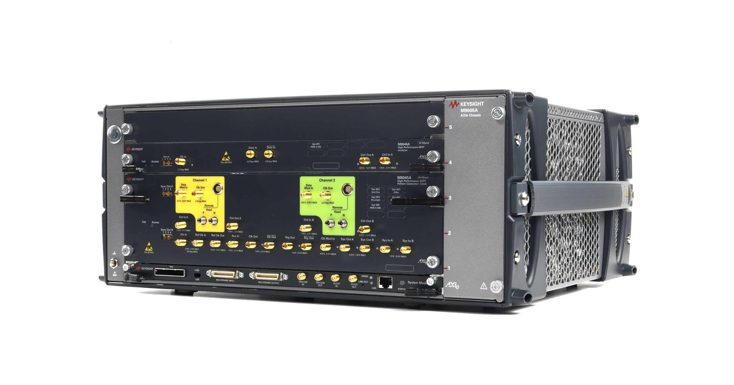

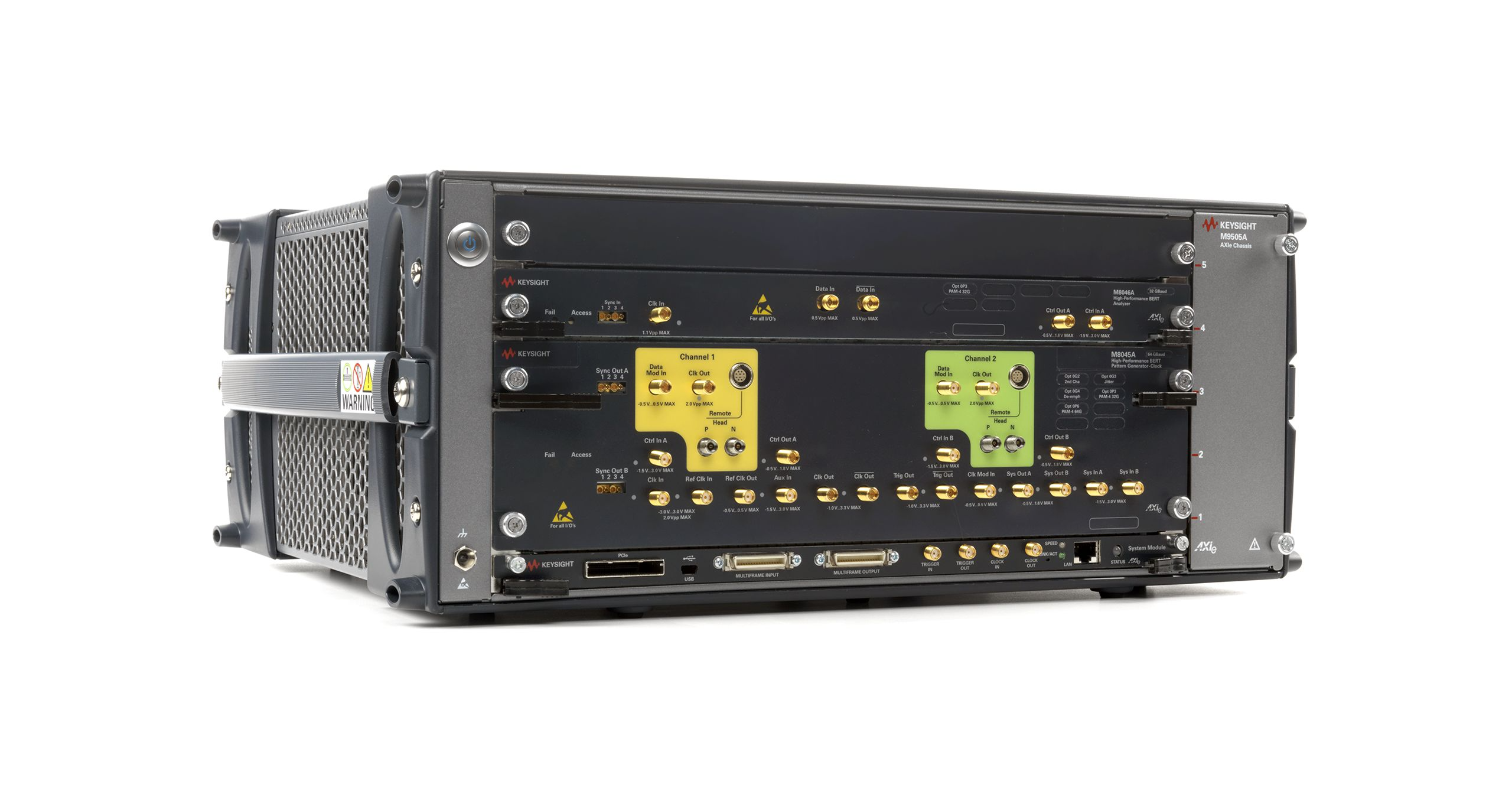

KEYSIGHT M8040A M8050A(高性能 BERT / 比特误码率测试仪)
型号: M8040A
--- 产品详情 ---
这款是德科技M8040A,是当前高速数字串行互连测试领域的标杆级比特误码率测试(BERT)设备,核心定位就是为高速接收机的极限性能验证提供最精准的测试基准,解决100G/400G/800G乃至1.6T光通信、高速计算互连场景下的无差错传输验证难题,这一设备直接触及了当前高密度数据传输系统的核心测试痛点。
️ 产品基础定位
M8040A是是德科技推出的高性能比特误码率测试仪(BERT),属于模块化PXIe架构的测试平台,专为28GBaud至120GBaud的高速串行链路测试设计,可覆盖NRZ、PAM4、PAM8等主流调制格式,是PCIe 6.0/7.0、USB4、DDR5/6、1.6T光模块、800G以太网、相干光通信等前沿高速传输标准的合规性测试核心设备,能够模拟真实传输场景下的信号劣化,精准验证接收机在极限条件下的误码性能,为高速互连系统的无差错传输提供量化依据。
核心性能参数
参数类别核心指标
数据速率范围
单通道支持2.4Gb/s~120Gb/s NRZ信号,或28GBaud~120GBaud PAM4信号,可扩展支持1.6Tbps互连测试
输出抖动性能
固有随机抖动(RJ)低至140fs RMS,固有确定性抖动(DJ)低至1.8ps pp,可精准注入可控抖动用于接收机压力测试
输入灵敏度
误码检测灵敏度典型值10mV,可捕捉极低幅度的输入信号,适配高速链路长距离传输后的信号劣化场景
误码率测量范围
支持10^-3~10^-18的误码率测试,可满足超低误码要求的光通信、航空航天等特殊场景的测试需求
通道数量
单机箱最多支持4个独立测试通道,可实现多链路并行测试,大幅提升批量测试效率
时基稳定度
内置高稳时基下频率准确度±5×10^-9,支持外部10MHz/100MHz时基输入,满足多设备同步测试要求
核心功能模块与选件
M8040A采用模块化设计,可根据测试需求灵活配置功能:
模块/选件型号功能说明
M8040A-B242.4Gb/s~120Gb/s 2端口误码发生器模块,提供高质量信号输出
M8040A-D242.4Gb/s~120Gb/s 2端口误码检测器模块,实现高精度误码统计
M8040A-JIT抖动注入选件,支持可控RJ、DJ、SJ抖动注入,可模拟真实链路中的信号劣化,完成接收机抖动容限测试
M8040A-FEC前向纠错(FEC)仿真选件,支持5G、光通信标准中常用的FEC编码/解码仿真,验证FEC对系统误码性能的提升效果
M8040A-EQ均衡仿真选件,内置CTLE、DFE、FFE等均衡模型,可模拟接收机均衡电路对信号的补偿效果,提前验证系统性能
M8040A-COM相干光测试选件,支持相干光通信系统的IQ调制信号误码测试,覆盖400G/800G/1.6T相干光模块测试需求
高速接收机特性分析核心能力
M8040A针对高速接收机的全维度特性验证提供了完整的测试方案,从根本上保障无差错数据传输的设计要求:
  1. 接收机极限灵敏度测试 通过逐步降低输入信号功率,统计不同功率下的误码率,绘制出误码率-接收功率(BER-P)曲线,精准定位接收机的接收灵敏度指标,验证接收机在弱信号下的接收能力,这是光模块、无线通信接收机最核心的性能指标之一。
  2. 抖动容限测试 向输入信号中注入可控的随机抖动和确定性抖动,测量不同抖动幅度下的误码率,确定接收机可容忍的最大抖动范围,验证高速链路在复杂电磁环境下的抗干扰能力,确保在实际传输场景中不会因链路抖动导致误码。
  3. 压力眼图测试 通过内置的信号劣化模块,模拟实际传输链路中的插入损耗、串扰、色散等效应,生成符合标准要求的压力眼图,直接测试接收机在极限劣化信号下的误码性能,验证系统设计余量是否满足长期稳定运行的要求。
  4. 误码分布分析 支持误码位置统计、误码突发长度分析,可定位误码产生的规律,帮助研发人员快速定位接收机设计中的缺陷,比如时钟恢复电路不稳定、均衡器参数配置不合理等问题,为设计优化提供量化依据。
典型应用场景
光通信模块测试
  • 400G/800G/1.6T光模块的接收机合规性测试:符合IEEE 802.3、OIF等标准的测试要求,可直接输出合规性测试报告,加速光模块的量产认证。
  • 相干光通信系统测试:支持高阶调制格式的误码测试,验证长距离相干光传输系统的误码性能,支撑跨洋通信、骨干网传输系统的研发。
高速计算互连测试
  • PCIe 6.0/7.0、USB4、DDR5/6等高速接口的接收机测试:验证服务器、数据中心内部高速互连的可靠性,保障数据中心内部的无差错数据传输。
  • 高速背板、连接器的信号完整性验证:测试不同传输介质下的误码性能,为高速互连材料和结构的选型提供依据。
航空航天与国防测试
  • 高速数据链系统的接收机测试:满足航空航天领域超低误码、高可靠性的要求,验证极端环境下数据传输的稳定性。
  • 卫星通信系统的地面站接收机测试:验证长距离卫星通信链路的误码性能,保障遥感、通信卫星的数据传输可靠性。
市场参考价格与使用要点
价格参考
  • 基础2通道配置(覆盖120Gb/s NRZ/PAM4测试)约120-150万元,完整配置含相干光测试、抖动注入等选件可达200-300万元。
  • 二手设备:2020年后出厂、校准有效期内的设备约为全新价格的40%-60%,采购时需重点确认通道固有抖动指标和校准证书有效期。
使用要点
  1. 测试前需使用配套校准件对测试端口进行校准,抵消电缆、夹具的损耗和相位偏移,确保测试结果的准确性。
  2. 测试高速信号时需使用低损耗、高屏蔽的同轴电缆,避免外部电磁干扰引入额外抖动,影响测试精度。
  3. 每年需定期进行计量校准,确保抖动注入精度、幅度精度等核心指标符合测试要求。
需要我帮你整理M8040A在800G光模块测试中的具体测试流程与案例吗?方便你快速落地相关测试工作。
