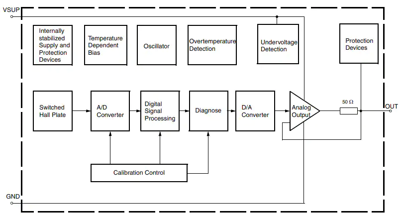

应用概述
HAL188x框图

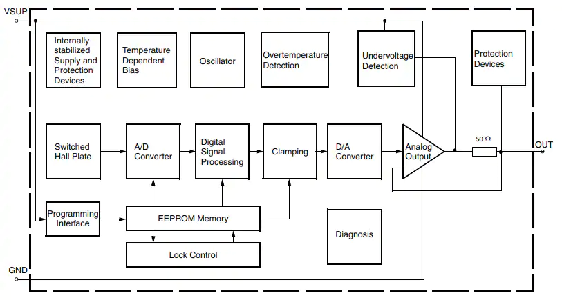

HAL1880框图
