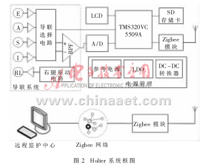

系统框图设计如图2所示。
本Holter系统主要由EASI十二导联心电采集电路、TMS320VC5509A、外围大容量存储器(如SD存储卡)、液晶显示模块、Zigbee模块和电源管理部分组成。电极从人体体表获取生物心电信号,低通滤波后接入带通放大电路进行两级放大及A/D转换,A/D转换后的数据除了能直接存储在MicroSD卡以便离线分析外,还可由TMS320VC5509A运行经二次微分小波变换算法对心电信号进行实时检测,或者通过Zigbee传输方式将心电信号传输到远程监护中心进行实时监护。

Holter是便携式设备,要求保证至少有24小时连续的医学应用,同时要运行心电检测等复杂算法。因而作为系统核心的DSP必须具备低功耗和高性能的特点。本文使用TMS320VC5509A作为系统运算和控制核心,系统配置DSP的McBSP接口与模数转换芯片ADS8325和CC2430 Zigbee模块进行通信,通过SD控制器与MicroSD卡连接,通过GPIO口与液晶模块相连接,设置3个由按键控制的外部中断,用于多功能切换。

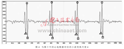

ECG信号中QRS波群的检测是对ECG信号自动分析诊断的前提和基础,只有在R波标定后才可做进一步分析。本系统采用墨西哥草帽小波变换进行R波检测。该小波母函数是高斯函数的二阶导数,心电信号的特征点与小波变换的模极大值点存在对应关系,从而可以据此实现R波的定位[5]。式(1)为小波母函数函数表达式:
具体检测方法为:在小波变换尺度4上,分等长区间分别求模极大值,再对这组模极大值求均值,将该均值二分之一作为阈值,求出过阈值的连续区间中极大值为R波的相应位置,再修正时移。此时与尺度4相应时延为20点,即与原始信号中R波位置有20点的延时。
为了检查算法的有效性,本实验采用国际通用的MIT-BIH数据库进行测试,结果如表1所示。
经实验验证,由于噪声在小波变换的第3、第4尺度上已得到抑制,所以系统中所采用的方法可以有效地从噪声干扰中识别出心电信号中R波的位置,并且识别准确率达到了99.83%。
在完成R波识别流程后,分别以R波位置为起始点,向前在长度为0.04 s的区间中搜索模极小值点位置,以对Q波进行定位。对S波进行识别的基本流程与Q波相似,不同点是向R波后向检索,并且由于S波延续时间较Q波长,搜索区间长度为0.06 s。

在TMS320VC5509A采用小波变换的方法,在小波变换尺度4上对心电信号进行实时特征提取,并对QRS波群的各个特征点参数进行检测计算。小波变换尺度4如图4所示。
如图4所示,圆圈标记为R波在尺度4上对应的位置,三角形标记为Q波,矩形标记为S波。然后据此再对其他参数如P波、T波及其端点检测。
