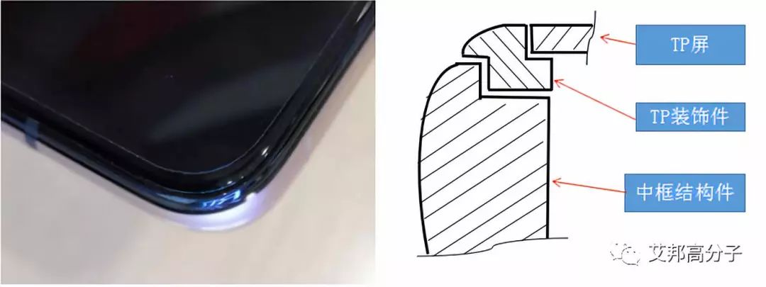

如左图OPPO Reno整机架构是经典的“三明治”结构,即TP2.5D玻璃+TP装饰件+中框+电池盖3D玻璃方式,如右图为TP超窄边的结构示意图,中框和TP装饰件及TP装饰件和TP屏幕都是通过点胶贴合,超窄边框对于点胶工艺是一个极限挑战。
OPPO Reno超窄边框图
我们先来看一下OPPO Reno屏幕参数:
我们再来算一下窄边框到底有多窄?
主屏尺寸6.4英寸屏幕采用18:9的屏幕,1英寸=2.54cm
6.4英寸屏幕对角线长度=6.4×2.54=16.256cm
通过勾股定理可以得出:屏幕宽度为72.70mm,手机外形宽度为74.30mm
长边宽度方向最窄边=(74.3-72.7)/2=0.8mm
减去中框小A面宽度0.2mm及0.1的装配间隙,实际点胶面宽度理论为0.5mm;
一般终端标准是点胶面宽度不能低于0.6mm,这是对点胶工艺的极限挑战。
类似点胶结构图

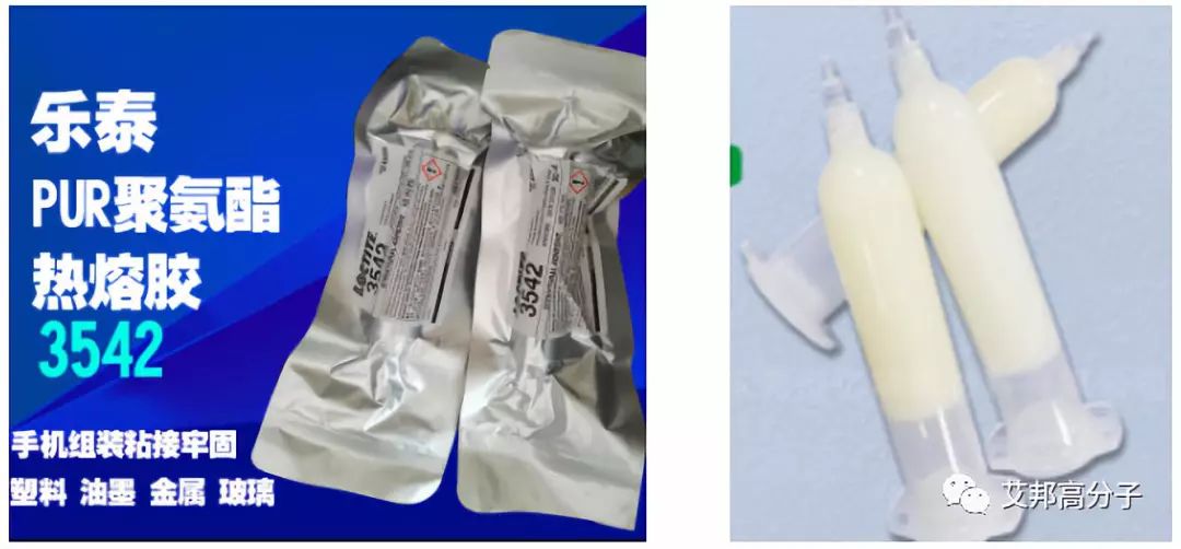

先介绍一下反应型热熔胶的特点:
在抑制化学反应的条件下,加热熔融成流体,以便于涂敷;两种被粘体贴合冷却后胶层凝聚起到粘接作用;之后借助于空气中存在的湿气和被粘体表面附着的湿气与之反应、扩链,生成具有高聚力的高分子聚合物,使粘 合力、耐热性、耐低温性等显著提高。由于其具有极高的反应活性,因而对多种塑料材质显示出极好的粘接性,应用在电子和微电子行业塑料基材的粘接。
如乐泰3542相关产品技术参数:
型号:乐泰 PUR 3542 结构胶
规格:30ML/支
颜色:琥珀黄
初固速度:10min
全固速度:24小时
粘接基材:金属/塑料/玻璃
