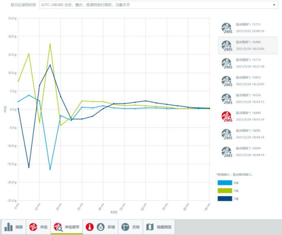

因此,工程实践中更适合采用X、Y、Z三轴加速度传感器,对三个方向同步记录。
宏集ASPION冲击记录仪为例,其G-Log 2采用三轴加速度测量,可分别记录X、Y、Z方向的冲击数据,并能够以毫秒级时间尺度查看具体冲击曲线,同时记录温度和相对湿度等运输环境参数。官方资料显示,其每轴冲击测量范围最高可达±24g,并支持依据IEC 60721-3-2进行运输冲击与振动评估。
这里有一个容易被忽略的问题:峰值并不是全部信息。
例如两个事件都记录到10g,如果一个持续时间很短,另一个持续时间更长,其对设备结构产生的影响并不能简单等同。因此,在需要进行事故分析或责任判定时,完整的时间曲线通常比单独一个峰值数字更有意义。
