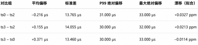

硬件链路:RK3576 硬件 PWM→MAX96724 解串器→3 路 GMSL 相机,图像经 MIPI CSI‑2 传入主控。 测试条件:1280×720、NV12、20fps,采集 1000 帧,时长近 50 秒;剔除前 10 帧不稳定帧,取 990 组稳态数据统计。
结果:帧序号连续无丢帧、无重复,时间戳无回退;两路相机最大时间戳绝对差33μs,P99 偏差控制在 31μs 以内,帧率稳定,漂移极低,可满足机器人、多目重建、工业数采多数业务。
图 2 稳态逐帧相对时间戳差 990 组共同 seq 正值表示前者晚于后者
备注:该数据为驱动输出帧时间戳统计,不等同像素级同时曝光;信号电气特性、Sensor 真实曝光、满负载长期稳定性还需专项验收。样机理想环境结果,不等于可直接产品落地。
