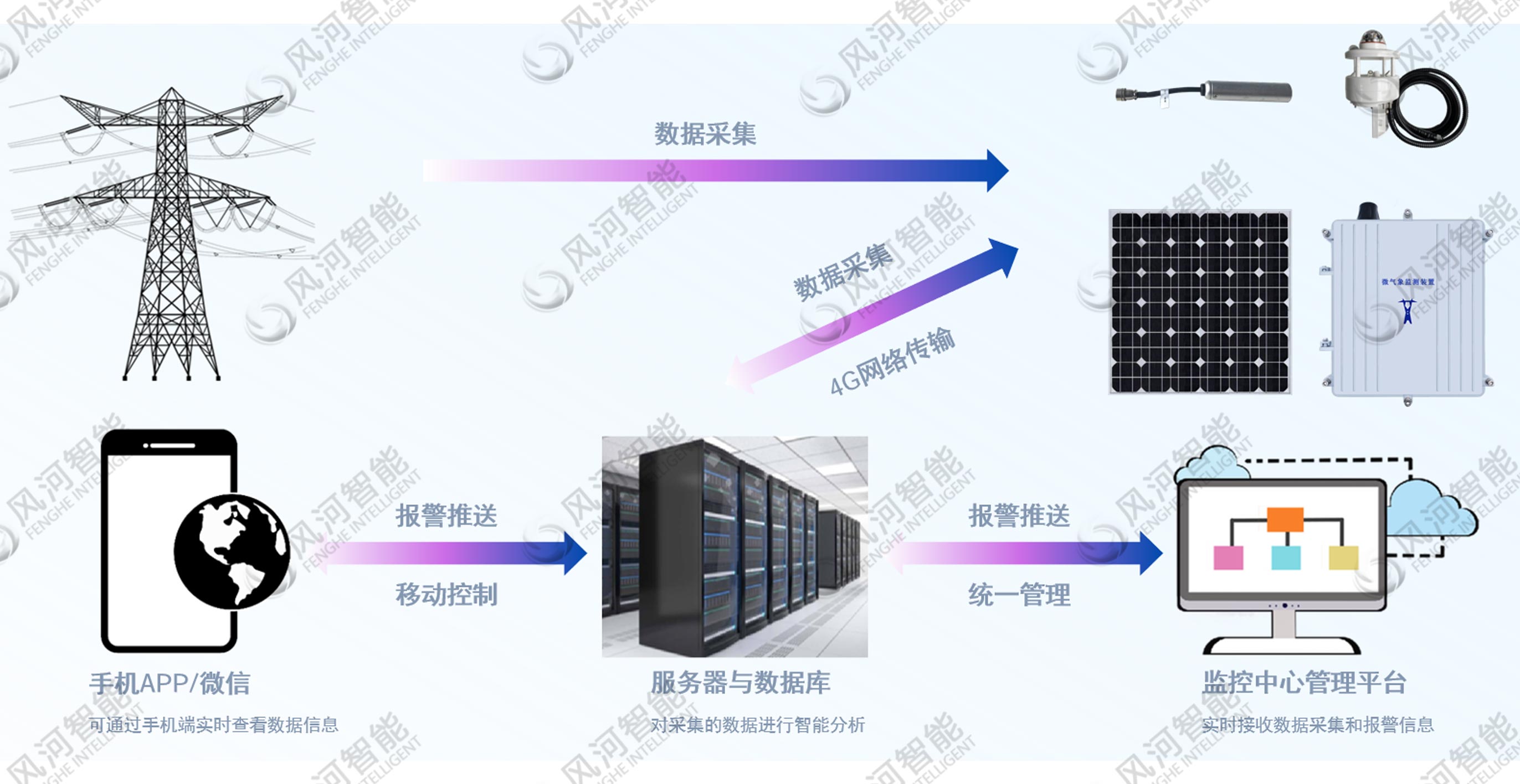

图二系统组成示意图

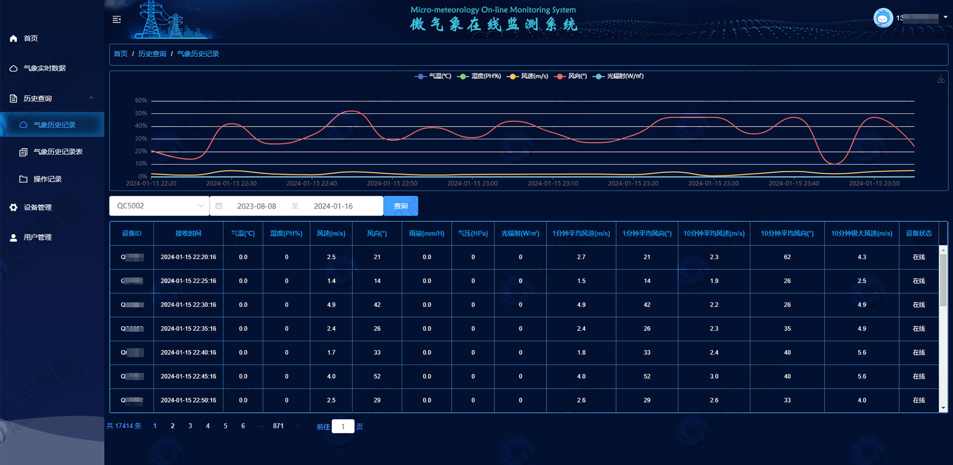

后台监控软件平台:远程管控+智能预警
配套FH-9000在线监测软件平台,支持B/S、C/S双模式,也可对接国网、南网现有系统。
1.数据接收:自动接收各子站实时、历史数据,远程修改采样间隔(5-分钟-24-小时)、报警阈值、设备校时。
2.多维告警:超标后向多部手机推送报警信息,附带测点位置、时间,快速定位风险杆塔。
3.数据可视化:支持数据查询、统计报表、曲线图导出;省-市多级组网,省平台可直接调取下级站点数据;开放接口对接MIS其他业务系统。

图三后台界面

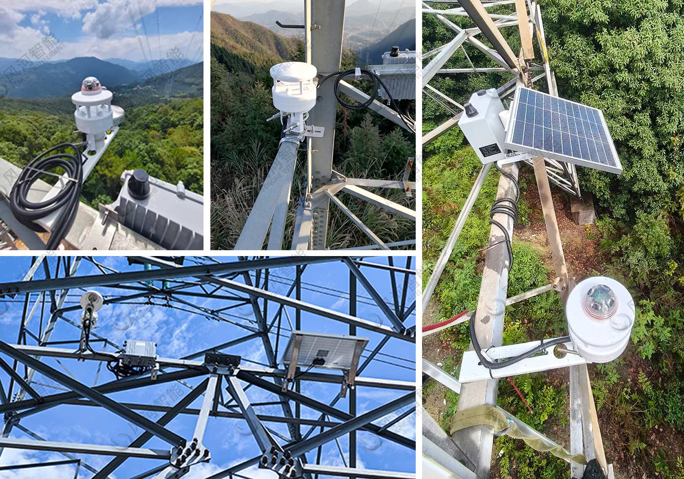

系统已在广州、安徽多地项目落地,设备直接安装于铁塔横担,现场杆塔长期稳定运行,经受过户外复杂环境实际考验。
图四安装现场
