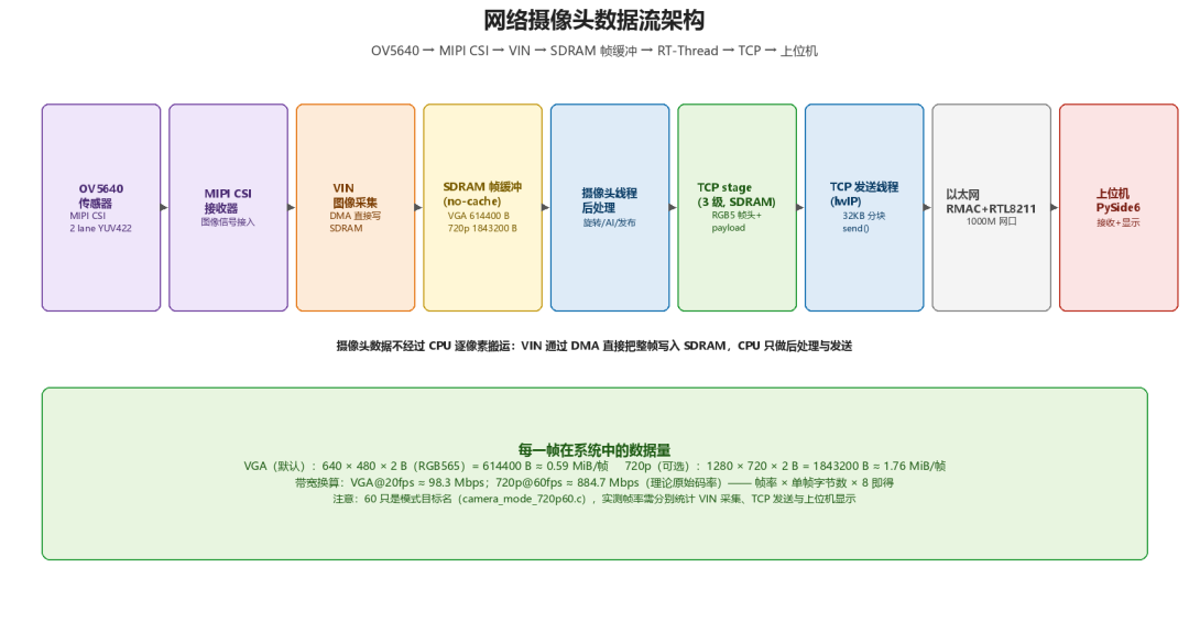

一. 网络摄像头(以太网实时视频传输)
实验简介:
本实验实现「摄像头采集 → SDRAM 帧缓冲 → 以太网 TCP → 上位机显示」的完整视频链路:
OV5640 传感器通过 MIPI CSI 把图像传入 MCU
VIN(图像采集外设)用 DMA 把整帧写入 SDRAM 的 no-cache 帧缓冲;
RT-Thread 摄像头线程做后处理并发布帧到 TCP 三级队列;
TCP 线程通过千兆以太网把帧发送给 PC 上位机。
组成
说明
OV5640
500 万像素 CMOS 传感器,本工程输出 YUV422,经 MIPI CSI 2 lane 回传
MIPI CSI
摄像头串行接口,D-PHY,2 lane
VIN(图像采集)
RA8P1 图像采集外设,DMA 直接把帧写入 SDRAM
SDRAM
Winbond W9825G6KH,32 MB,16 位总线,时钟约 200 MHz
RT-Thread
摄像头线程(优先级 8)+ TCP 线程(优先级 7)协作
以太网
RMAC + RTL8211 千兆 PHY(FPCRJ45
上位机
PySide6 程序,TCP 9000 端口接收 RGB565 帧并显示
摄像头数据路径与数据量:
OV5640→ MIPI CSI → VIN(DMA 写 SDRAM)→ 摄像头线程后处理 → camera_tcp_frame_publish(memcpy 到3级 stage)→ TCP 线程 → lwIP/RMAC/RTL8211 → 上位机显示
涉及的技术点:
MIPI CSI 与 VIN 采集
内存规划与缓存一致性
多线程协作
网络传输调优

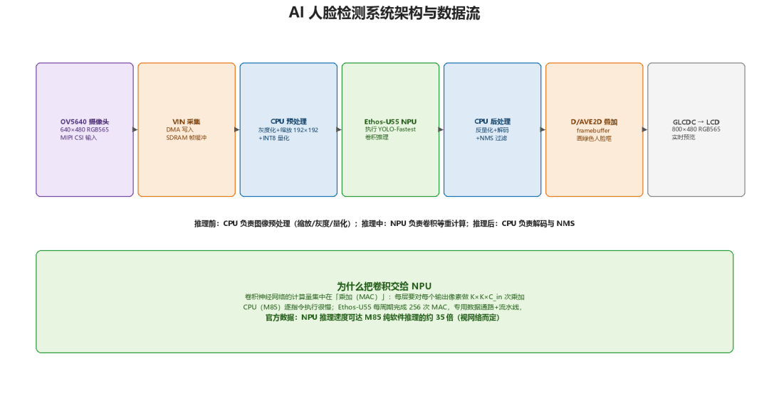

二.基于 NPU 的实时人脸识别
实验简介:
本实验在 Titan Mini 上实现基于 MIPI CSI 摄像头的实时人脸检测:
OV5640 通过 MIPI CSI 接入,VIN 采集图像;
Arm Ethos-U55 NPU 执行 YOLO-Fastest 人脸检测模型推理;
CPU 负责预处理与后处理,检测结果以绿色人脸框叠加显示在 RGB565 LCD 上;
组成
说明
OV5640
500 万像素摄像头,MIPI CSI 接入,640×480 RGB565
VIN
图像采集外设,DMA 把帧写入 SDRAM no-cache 缓冲
CPU(M85)
预处理(灰度/缩放/量化)+ 后处理(解码/NMS)+ 显示调度
Ethos-U55 NPU
执行 YOLO-Fastest 卷积推理
D/AVE2D + GLCDC
在 framebuffer 叠加人脸框并输出到 LCD
LCD
800×480 RGB565 实时预览
数据流:
OV5640→ MIPI CSI → VIN 帧缓冲(SDRAM) → CPU 预处理(缩放 + 灰度化 + INT8 量化,192×192) → Ethos-U55 推理(YOLO-Fastest) → CPU 后处理(反量化 + 解码 + NMS) → D/AVE2D 叠加人脸框 → GLCDC → RGB565 LCD
涉及的技术点:
模型部署链路
YOLO-Fastest使用
预处理与后处理
内存管理

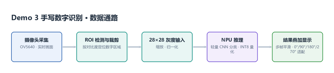

三.手写数字识别
功能:摄像头对准纸面手写数字,板端实时识别 0–9 并将结果叠加显示,识别结果经多帧平滑保持稳定。
数据通路:
涉及的技术点:
ROI 提取
图像预处理
轻量 CNN + INT8 量化
结果平滑与旋转适配

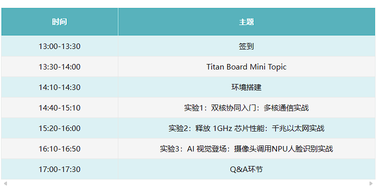

六.活动安排
形式:线下动手实操,一人一板,边讲边做
时长:1330
场次
地址
上海(9月5日)
徐汇区裕德路126号
氪空间3楼3039会议室
深圳(9月5日)
深圳科技工业园·金融科技
大厦A栋5楼多功能厅
北京(9月12日)
中国农业大学东校区
工院楼-259
武汉(9月12日)
武汉大学
