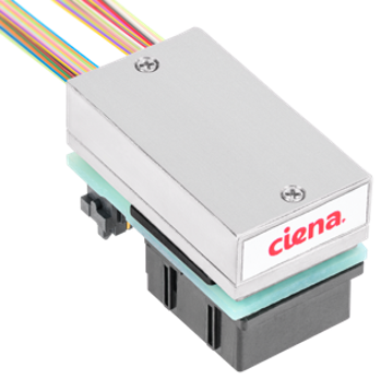

图1:Vesta 200 6.4T CPX光学引擎。照片显示这款6.4Tbps引擎的金属遮蔽外壳,上方伸出两束光纤带,底部为电性插座界面,说明光学引擎属于可插拔、可更换的元件,而非永久接合的组装方式。
理解Vesta的架构之前,需要先掌握CPX光学引擎本质上是什么。CPX光学引擎是一个独立封装的电光转换模块,并不安装在机壳前面板,而是紧邻交换器或XPU的ASIC:在光电共封装配置下,直接安装于封装基板上;在近封装配置下,则安装于紧邻封装的印刷电路板上。模块上方伸出的光纤带将光讯号传送至前面板连接器,底部电性界面则将引擎连接至主机端。
这种配置之所以具吸引力,原因在于移除了ASIC与前面板之间的长电性通道。在传统可插拔系统中,序列化后的电讯号必须经过封装、电路板、连接器,甚至缆线,才能抵达机壳前方的光学模块,这段通道会带来损耗,并需要等化与再定时,同时消耗功率。将光学元件移至靠近封装边缘仅数毫米之处,可大幅缩短这段通道,这正是后续章节提到的功耗与密度改善得以实现的基础。
图1中最关键的细节,在于遮蔽外壳下方的插座。Vesta采用可插拔设计,而非永久固定安装,这项决策也贯穿到其他各项要求。就制造良率而言,ASIC封装与光学引擎可分别测试与组装,若光学引擎不良,不会连带报废价格高昂的交换器ASIC;就维护而言,故障的引擎可在现场更换,无须拆解封装重工;就供应链而言,依循共通机械与电性定义的可插拔引擎,可由多家供应商生产。

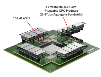

以目前世代交换器估算,可清楚呈现这项关系。当前102T数据中心交换器,采512 x 200Gbps radix设计,封装尺寸估计约为90mm x 90mm。CPX光学模块form factor含插座约消耗16mm的beachfront。四颗Vesta CPX模块因此约占90mm封装边缘中的64mm,其余空间留给keep-out区域与机械固定结构,这四颗模块即可在单一封装边缘互连25.6Tbps频宽。若四个边缘皆配置,可达到102.4Tbps,恰好对应交换器ASIC所需的逃逸频宽。以模块层级计算,约相当于每毫米beachfront承载400Gbps,配置方式如图3所示。
图3:以Vesta 200 6.4T CPX互连的102.4Tbps交换器。图中显示102.4T交换器ASIC位于基板中央,四颗Vesta 200 6.4T CPX可插拔CPO模块分别安装于封装各边缘;每一边缘承载25.6Tbps聚合频宽,四个边缘合计提供ASIC所需的完整102.4Tbps。

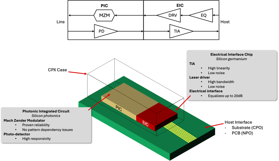

相同逻辑适用于CPO光学引擎。设计核心包含两项主要元件:EIC(电性积体线路)与光电子芯片。两者所选用的材料与架构,不仅决定效能,也决定产品在使用寿命内会面临的失效模式。Vesta为EIC与光电子芯片分别选用兼顾高效能与高可靠度的架构与材料,整体架构如图4所示。
图4:Vesta 200 6.4T CPX产品架构。上方方块图描绘传送路径,由主机端经EIC等化器与驱动器,进入光电子芯片上的马赫-曾德尔调变器(MZM);接收路径则由光侦测器经转阻放大器TIA)回传至主机端。下方立体图显示硅光子光电子芯片与硅锗EIC于CPX外壳内的实际配置,主机界面依应用不同分别呈现于封装基板(CPO)或印刷电路板(NPO)。
Vesta的EIC是连接系统主机总线的电性界面。在EIC的主机接收端,配备类比等化器,可等化高达20dB的电性通道损耗,确保引擎能因应近封装架构中较具挑战性的讯号条件。等化完成后,数据讯号随即放大,以提供最佳电压摆幅驱动光学调变器。反方向而言,针对接收的光讯号,EIC配备转阻放大器,具备优异频宽与线性度并维持低噪声,确保传送至ASIC接收端的电讯号维持最高质量。
与以CMOS为基础的方案不同,Vesta的EIC采用硅锗(SiGe)制程的双极接面晶体管。SiGe在类比效能上优于CMOS,这也是目前多数数据中心光学元件采用SiGe光电元件的原因。这是一项有意识的取舍:CMOS可提供较高整合密度并可采用较先进制程节点,但就驱动器与转阻放大器功能而言,线性度、噪声与可用电压摆幅等类比指标才是关键,而这正是SiGe异质接面元件表现最突出之处。
Vesta的光电子芯片同样采用广泛应用的材料与制程,以主流硅光子制程建构马赫-曾德尔调变器,这类调变器具备长期验证的可靠度纪录。MZM可提供高效能表现,且不像部分其他调变器架构那样对温度极为敏感,这也是选用MZM的主要原因之一。共振式调变器结构虽可达成较小尺寸与较低驱动电压,但其光学响应对温度与制程变异相当敏感,通常需要逐元件波长调校与闭回路温控,等于增加额外元件与控制回路,每一项都是潜在的失效来源。MZM同时避免图案相依性问题,并搭配高响应度光侦测器使用。由于MZM广泛应用于直接侦测与同调系统,其可靠度纪录来自庞大的既有装机量,而非由小规模样本外推而得。

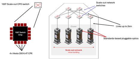

由于这些连结符合IEEE规范,远端可采用标准可插拔光学元件对接,这项特性的重要性不容低估。CPO交换器唯有在不需要对端也搭配专属引擎的情况下,才能真正与网络其余部分互通。图5显示相应的网络拓朴。
图5:以Vesta互连交换器构成的扩展式网络。左侧图显示由交换器芯片与四颗Vesta 200 6.4T CPX引擎组成的100T扩展式CPO交换器;右侧图显示这些交换器如何透过最长2公里的建筑内连结,向下连接至运算机架,远端以标准可插拔光学元件对接。

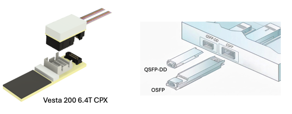

08成本曲线与标准化可插拔的价值
移除再定时器直接降低部分成本,但Vesta的成本管理方式并不仅止于此,另有一项较不明显的设计考量。Vesta与QSFP-DD、OSFP相同,属于可插拔、标准化的互连方案,因此可如同这些主流光学模块一般,受惠于同样的制造成本曲线,长期呈现显著的年度成本下降趋势。以800GBASE-DR8模块为例,市场研究机构LightCounting于2026年4月发布的市场预测指出,2022年至2026年间年度成本下降幅度达21%。以此复合计算,四年后模块价格约降至起始价格的39%。
这项成本曲线背后的机制值得进一步理解,而不仅止于观察结果。学习曲线带动的成本下降,来自整体产业的累积产量,而非单一供应商的产量,具体来自制程成熟后的良率提升、工具与测试开发成本分摊至更大出货规模、多家合格供应商之间的竞争,以及自动化组装逐步取代人工步骤。专属引擎无法参与上述任何一项机制,因为每一项都仰赖多方厂商依循同一定义生产;标准化、可插拔的引擎则能完整受惠于这些机制。图6直接呈现这项比较。
图6:标准化、可插拔光学互连方案。左侧为Vesta 200 6.4T CPX引擎的分解图,显示引擎本体、插座与主机板;右侧为传统QSFP-DD与OSFP模块插入前面板笼架的示意图,两者对照说明Vesta采用与主流前面板光学元件相同的可插拔、标准化设计方式。
插座本身还带来另一项容易被忽略的成本考量。在光电共封装系统中,交换器ASIC是电路板上成本最高的元件。若光学引擎永久接合于基板上,任何光学失效——无论发生于组装、测试或现场使用阶段——都会使ASIC承受风险,重工成本必须与报废整个组件的成本相互权衡。可插拔设计将两者分开,使良率与现场维护的经济考量,取决于引擎本身的成本,而非交换器ASIC的成本。
