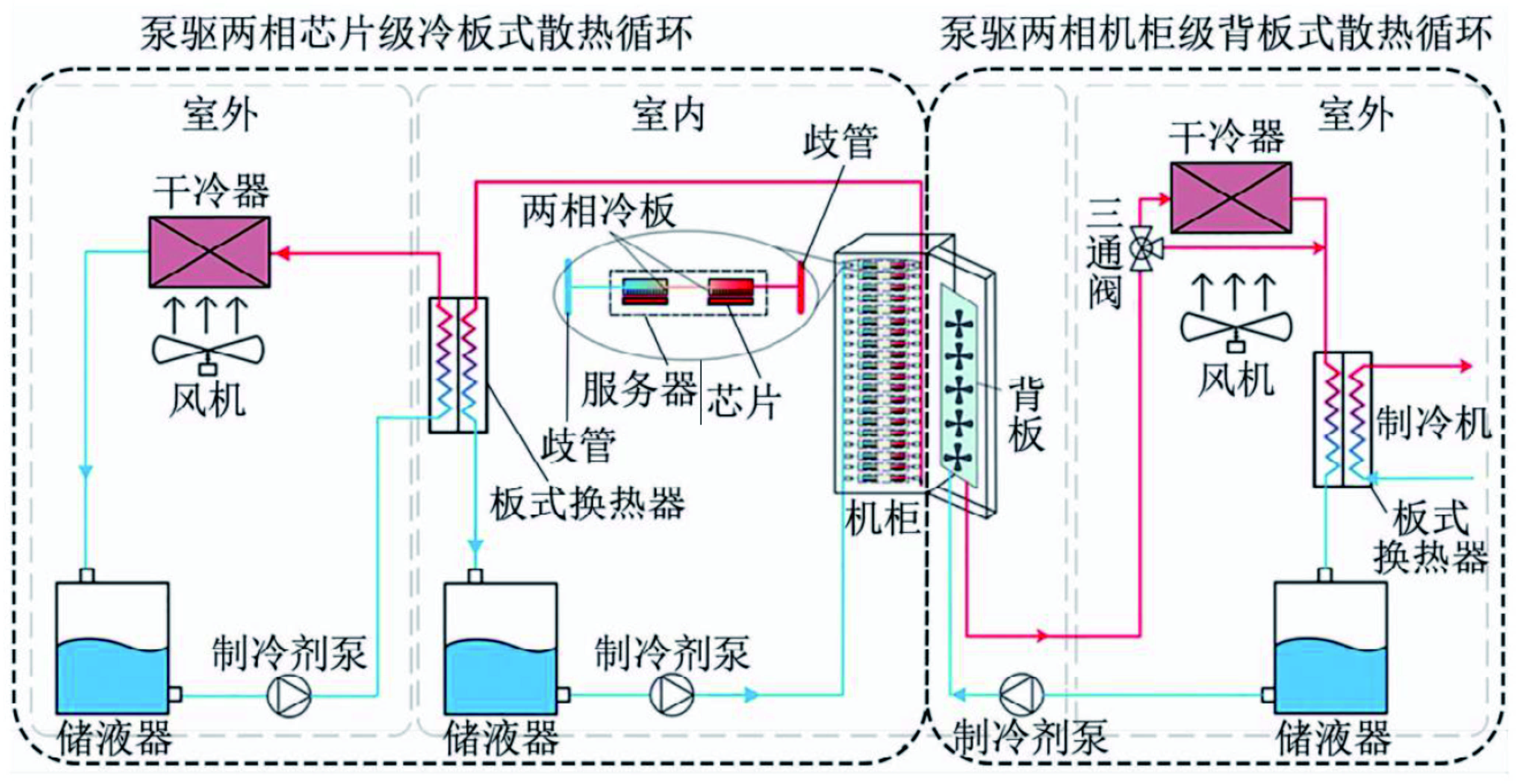

本文提出并深入分析了一种创新的泵驱两相双循环散热系统架构(Dual-Cycle Two-Phase Cooling System, DTCS)。该系统整合了泵驱两相芯片级冷板式散热循环(Pump-driven Chip-level Two-phase Cooling System, PCTCS)和泵驱两相机柜级背板式散热循环(Pump-driven Backplane-level Two-phase Cooling System, PBTCS)两个协同子系统。通过两者的协同作用,系统可为特定小型数据中心或高密度计算节点提供高效且安全的热管理方案。
3.1.1 泵驱两相芯片级冷板式散热循环
在泵驱两相芯片级冷板式散热循环中,储存于储液器内的低饱和压力液冷制冷剂由制冷剂泵加压后,输送至精密设计的分配歧管。该歧管负责将液态制冷剂按需、均匀地分配至各服务器内部,并导入与中央处理器(CPU)、图形处理器(GPU)等高热流密度芯片紧密贴装的高效冷板阵列。同一服务器内的各冷板可根据热负荷分布采用串联或并联流路配置,不同服务器间的冷板组则通常为并联接入歧管。
制冷剂在冷板内部的微通道结构中流过时,通过高效的流动沸腾传热机制,吸收芯片运行过程中产生的热量,自身发生相变,由液态转变为具有一定干度的气液两相流。为保证传热效率与流动稳定性,该两相流的目标出口干度通常设计并控制在特定阈值以下(一般小于等于0.7)。离开服务器的气液两相流经由汇流歧管收集后,进入板式换热器的热侧,向作为冷源流体的外部回路冷却介质释放汽化潜热及部分显热后,被充分冷凝为液态,继而回流至内部回路储液器,构成一个完整、封闭的芯片级循环。
为进一步提升系统可靠性与运行安全性,芯片级散热循环创新性地设计为内外双回路结构:内部回路采用低饱和压力制冷剂,与发热芯片间接耦合换热,实现高效吸热;外部回路则为较高饱和压力制冷剂,以支持更长距离的热量输运及优化与室外散热单元的匹配,并延长自然冷却的潜在运行时长。
3.1.2 泵驱两相机柜级背板式散热循环
在泵驱两相机柜级背板式散热循环中,储液器内的液态制冷剂由独立的制冷剂泵驱动,输送至安装于机柜背门的大型微通道平行流换热器(简称背板)。机柜内的热空气在通过该背板时,与管路内低温液相制冷剂进行强制对流换热。由于制冷剂的饱和蒸发温度设定值显著低于机柜内热空气温度,制冷剂在高效吸收空气侧热量后迅速发生相变,形成具有一定干度的气液两相流并离开背板。相应地,服务器排出的高温空气得到有效冷却,降温后的空气可以直接排入数据中心环境,从而无需安装精密空调,减少能耗。
离开背板的气液两相制冷剂随后被驱动至室内板式换热器的热侧,经过冷凝后重新变为液态制冷剂进入储液器,板式换热器的冷侧连接室外散热单元。该散热单元可灵活配置,通常包含干冷器及一个独立机械制冷系统。根据外部环境温度、数据中心总热负荷及预设的节能运行策略,干冷器可在低温环境下实现完全自然冷却,或在机械制冷系统的辅助下协同工作。在多种散热模式下,系统致力于最大限度地利用自然冷源,仅在必要时启动机械制冷作为补充或主要冷源。
3.1.3 系统集成与可扩展性
通过芯片级与背板级两个高效、独立的泵驱两相散热子系统的有机集成与协同工作,该双循环散热系统能够全面覆盖并高效散出机柜内部IT设备产生的所有热量。理想状态下,单个机柜或一组机柜能形成一个相对独立的、高效率的散热微环境,从而显著降低乃至消除对传统机房级空调系统的依赖,为提升数据中心整体能源效率奠定基础。
此单机柜的模块化散热方案具备良好的可扩展性。通过并联扩展芯片级和背板级的歧管系统及室外散热单元的容量,该技术可平滑扩展至多机柜乃至整个数据中心的热管理应用,其核心运行原理、热量收集与输运机制均保持一致性。通过芯片级冷板、机柜级换热、站级集成的三层协同架构,既支持新建智算中心追求极致PUE,也支持存量机房不停机改造。

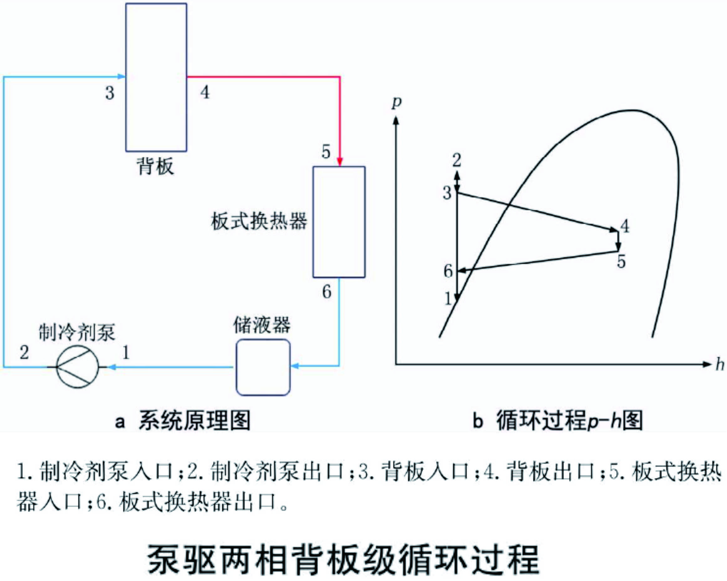

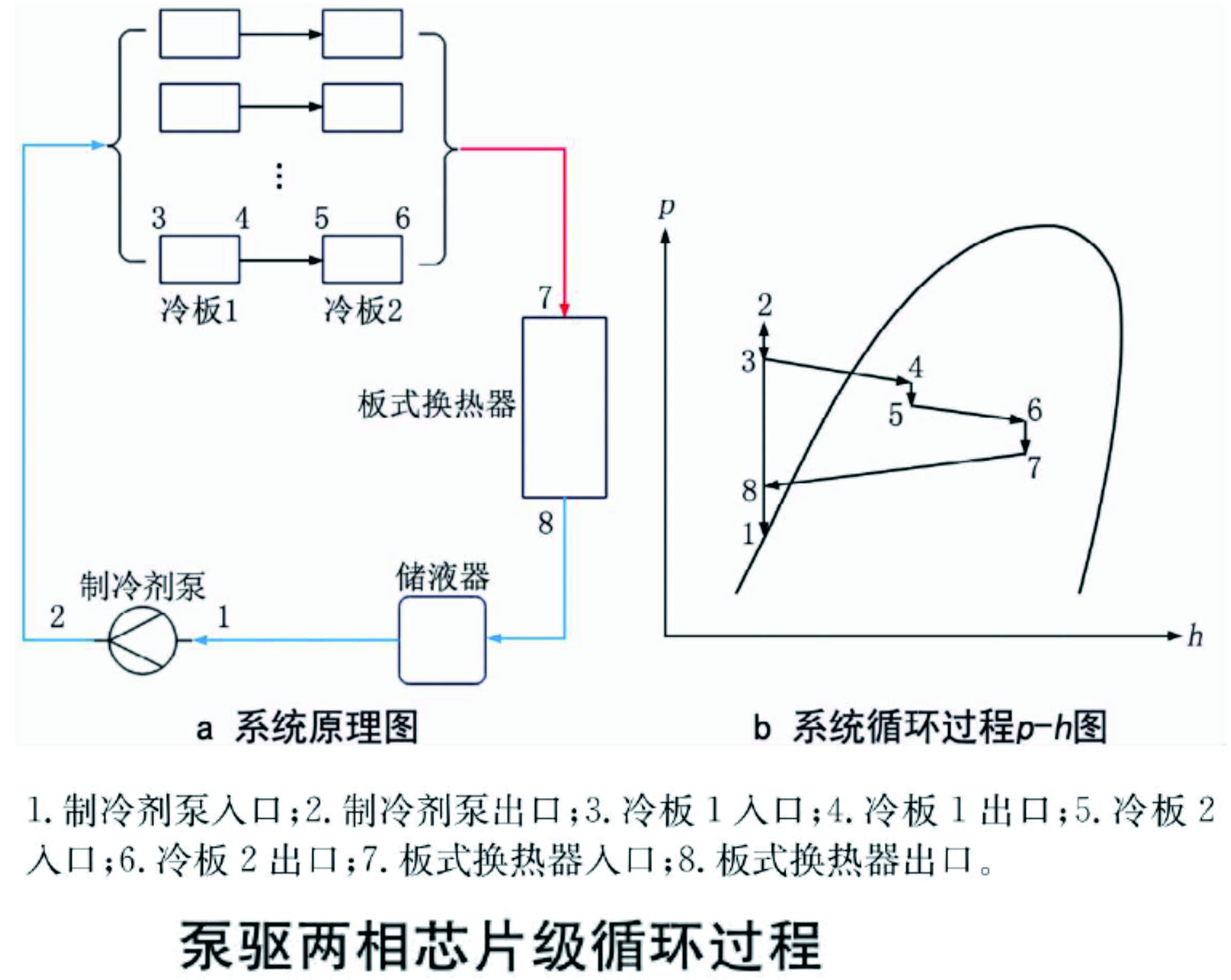

为进一步揭示系统各组成部分的热力学过程并阐明其运行特性,需对芯片级与背板级两相散热回路在理想稳态条件下的压焓(p-h)图进行分析。为简化热力学分析并清晰展示核心循环特性,通常遵循以下基本假设:1)稳态运行,系统各参数不随时间发生变化;2)管路绝热,制冷剂在连接各主要组件的管路中流动时与外界无热量交换;3)忽略局部压降与状态变化,即忽略储液器、循环泵及连接短管路中制冷剂的压降及状态变化;4)制冷剂泵入口为饱和液态。
压焓图清晰地展示了这两个泵驱循环的特性。一个显著特征是,无论是芯片级还是背板级回路,制冷剂在完成吸热过程并进入冷凝阶段之前,其状态均处于饱和区内、具有一定的干度,而非过热蒸气。这与传统的蒸气压缩制冷循环中蒸发器出口通常追求微度过热状态有显著区别,也是泵驱两相回路以强化传热为主要目标的一个重要运行特点。
湖南泰德航空技术有限公司
在具体的热管理策略上,两个子系统根据其冷却对象和工作温度范围展现出不同的外部热量排放特性:
背板级散热回路旨在处理服务器机柜内部的整体空气热负荷。机柜内热空气温度通常为35~45℃,虽然高于典型机房20~27℃的环境温度,但其对应的制冷剂蒸发温度可能接近或在某些气候条件下低于室外环境温度。因此,在炎热季节或高湿环境下,为确保背板级回路制冷剂能在目标低温下有效冷凝,其热量最终排放至外部散热回路往往需要机械制冷的辅助或完全介入。
芯片级散热回路直接冷却的是工作温度远高于环境温度的IT核心组件,例如CPU/GPU表面温度可达60~85℃,允许的制冷剂蒸发温度也相应较高,如40~60℃。由于该工作温度范围在全年大多数时段均显著高于室外环境温度,该回路所吸收的热量可经其对应的外部散热回路,利用干冷器等设备直接向环境空气散热,从而在全年或绝大部分时间内无需依赖机械制冷。实验结果表明,即使在高达42℃的极端户外条件下,芯片级两相冷却系统仍能将芯片温度维持在76℃。

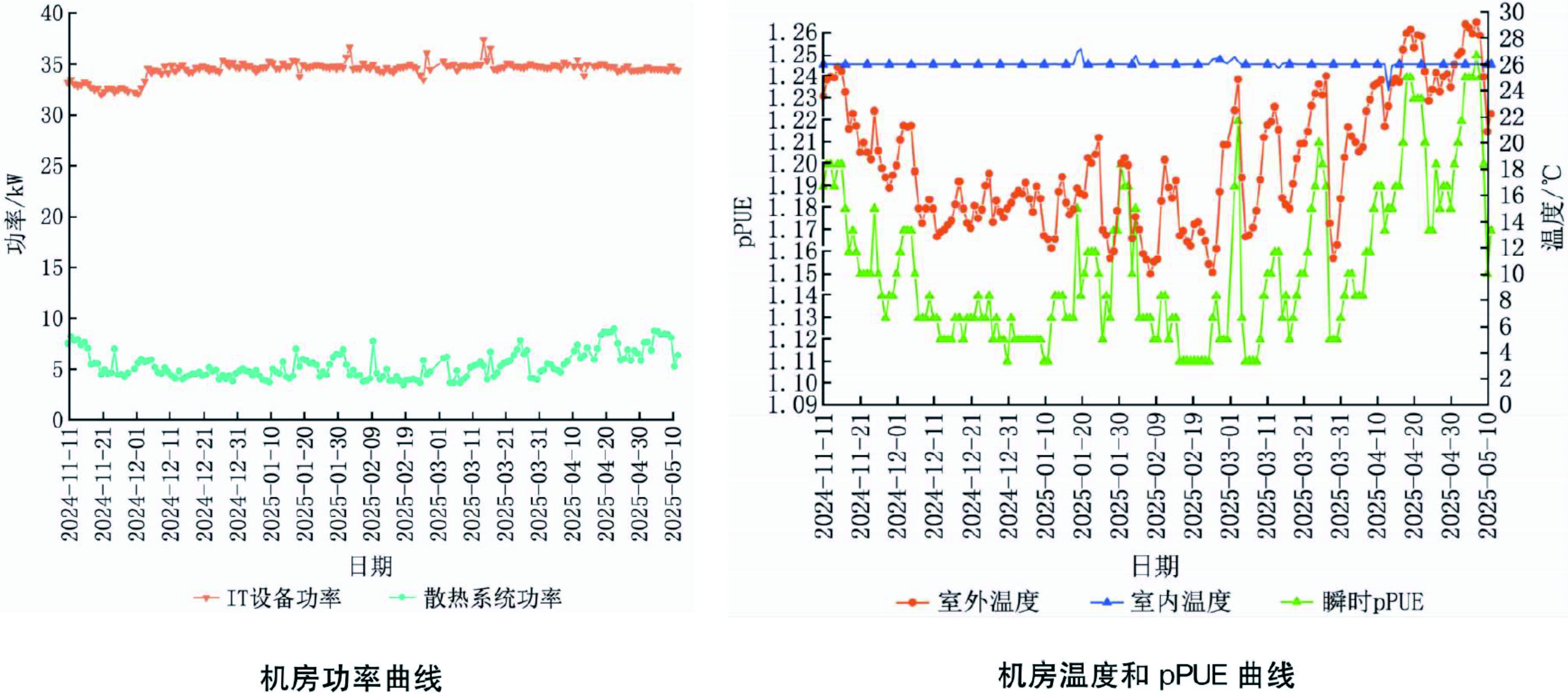

该示范项目于2024年11月完成安装调试并投入试运行。由于采用IT设备与业务分阶段加载策略,在1期部署中,芯片级液冷仅针对1个机柜内的16台服务器进行了全面实施与启用。当前阶段,机房实际IT设备功率约为35 kW。
在此负载条件下,泵驱两相双循环散热系统的实际总功率稳定在5.5 kW左右。基于此,该系统的累计pPUE达到了1.17的优异水平;即使在外部环境温度升高导致运行条件相对不利的情况下,瞬时pPUE峰值也能控制在1.24以内。同时,机房内部环境温度精确并稳定地维持在25.5℃±0.5℃的目标范围内,为IT设备的长期可靠运行提供了坚实的环境保障。
值得注意的是,上述性能数据是在室外环境温度达到30℃的条件下获得的。在更为温和的气候条件下,系统有望实现更优的能效表现。在类似测试中,系统的年平均pPUE达到了1.078。研究表明,该系统在中国各城市即使面临严苛的湿热条件,年平均pPUE也能持续低于1.1。
