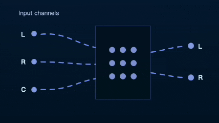

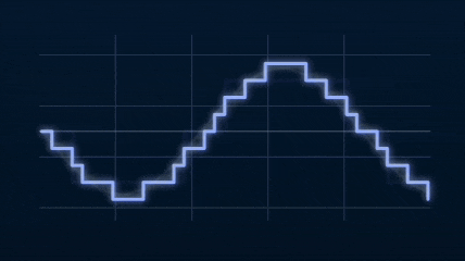

在格式转换方面,库内提供采样率转换、位深转换以及声道转换等能力,可以轻松完成不同音频设备、编解码器之间的数据适配,为后续处理提供统一的数据格式。无论是采样率转换,还是不同位深、不同声道布局之间的转换,都能够高效完成。
采样率转换
位深转换
声道转换

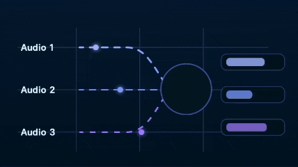

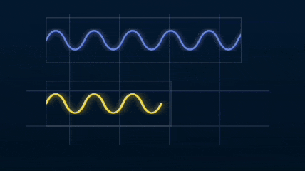

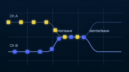

在此基础上,数据路由模块进一步解决多路音频组织的问题。开发者可以利用数据交织器完成多声道数据的交织与拆分,通过混音器将来自不同音源的音频按照设定权重平滑融合输出,非常适用于背景音乐、语音提示、多麦克风系统等复杂应用场景。
数据交织器
混音器
左右滑动查看更多数据路由展示

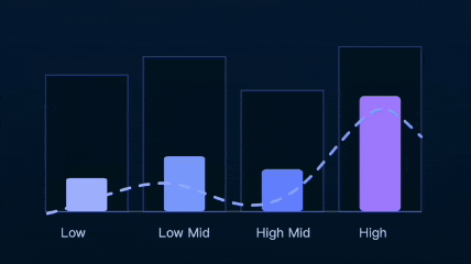

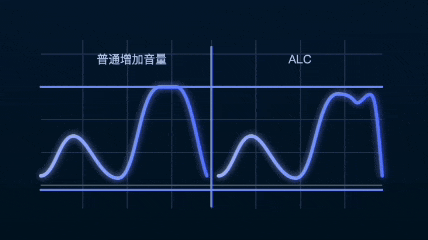

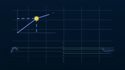

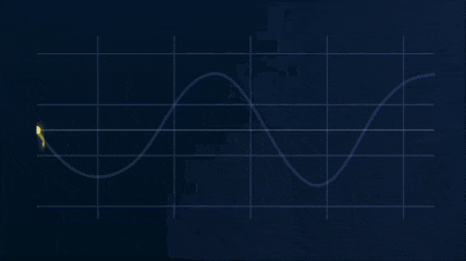

为了获得更加稳定、自然的听感,ESP-Audio-Effects 还提供了完整的动态调节能力,包括自动电平控制 (ALC)、动态范围控制 (DRC) 以及多频段压缩器。开发者不仅可以有效避免音量忽高忽低、削波失真等问题,还能够针对不同频段进行更加精细的动态控制,使最终输出声音更加均衡、舒适。
自动电平控制
动态范围控制
多频段压缩器
左右滑动查看更多动态调节能力

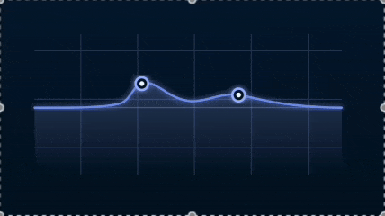

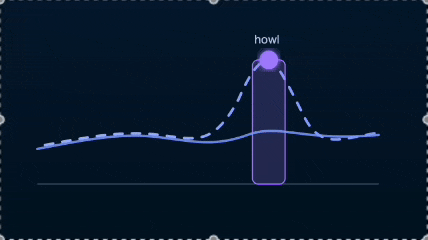

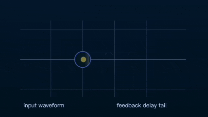

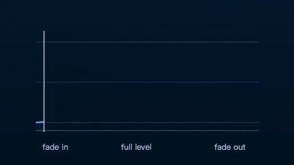

除了基础处理能力,ESP-Audio-Effects 还集成了均衡器、淡入淡出、变速变调、啸叫抑制、混响、延迟等丰富的音频效果模块。这些模块均采用统一接口设计,可根据实际需求灵活组合,让开发者能够快速实现更加富有层次感和空间感的声音体验,为智能终端带来更加专业的音频表现。
均衡器
淡入淡出
变速 / 变调
啸叫抑制
混响
延迟
左右滑动查看更多音频效果
