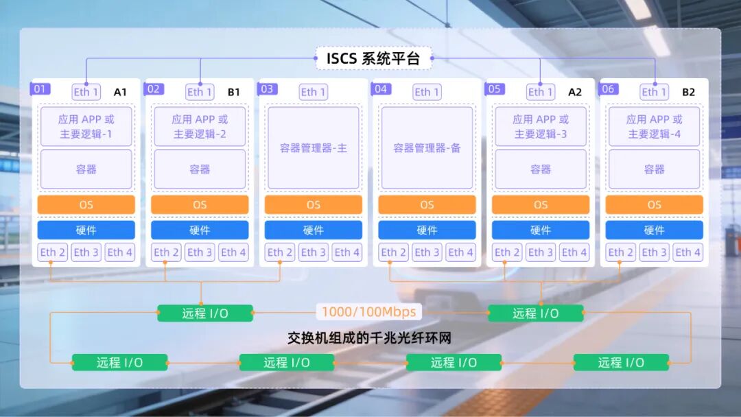

地铁 BAS 系统拓扑结构

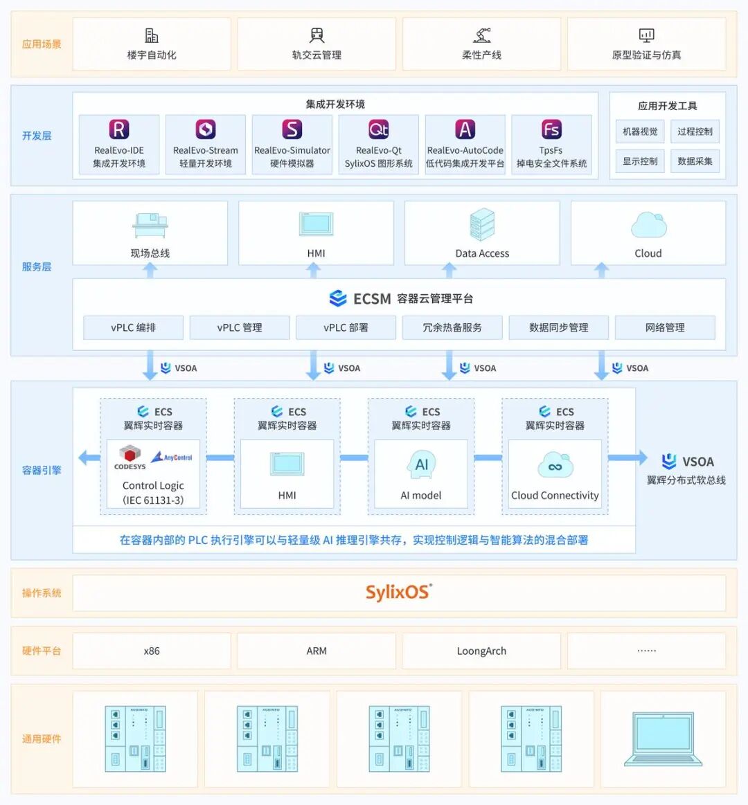

以 100% 自主产权的 SylixOS 大型实时操作系统为底座,首创"ECS 实时容器 + VSOA 软总线"架构——控制逻辑从物理硬件中彻底解放,封装为标准化的、可独立移植的软件容器。
安装位置不变、接线方式不变、操作习惯不变——变的是内部,从封闭固件变成了开放平台。
翼辉虚拟 PLC 方案架构图
解耦:一套硬件承载多套逻辑,告别品牌锁定
不同厂商的风机策略、水泵逻辑、AI模型等控制程序,被封装为一个个独立 ECS 实时容器,在统一的 SylixOS 平台上被调度执行。就像不同品牌的 App 运行在同一部手机上——各厂商的控制逻辑从此可以在同一套硬件上和平共处。

翼辉的方案改变了游戏规则——所有控制逻辑可在实验室或数字孪生平台完成 100% 功能与压力测试,验证通过后以ECS容器镜像形式一键部署至现场,彻底消除了"必须先有物理硬件才能调试"的瓶颈。新增功能独立打包、动态加载,与既有业务零耦合。更新 AI 节能算法只需下发新容器镜像,无需重启 PLC,业务零中断。

vPLC 基于通用计算平台,天然具备远高于传统专用 PLC 的算力裕度。更重要的是——vPLC 支持部署 Python、C/C++ 等高级语言开发的 AI 模型,无需转换、无需适配。AI工 程师写的推理代码可以直接在 PLC 上运行,故障预测模型从云端"下沉"到边缘,在数据产生的第一时间完成推理与决策。
基于容器化架构,AI 模型被封装为独立容器,与核心环控隔离运行。模型迭代时像手机 App 一样持续 OTA 升级,BAS 系统的"智能程度"随算法版本不断进化。形成"数据采集→边缘推理→云端训练→模型下发"的完整闭环——AI 不再是外挂系统,而是嵌入 BAS 控制逻辑的原生能力。
翼辉已深度适配灵汐、地平线、算能等国产 AI 芯片,兼容 YOLO、LLaMa 等主流模型,支持 TensorFlow Lite、PyTorch 等框架。

协议层——翼辉 vPLC 基于开放容器标准,原生支持 OPC UA、MQTT、Modbus 等标准化工业通信协议。基于 VSOA 微服务架构,新设备接入网络后自动注册、自动发现、自动通信。对内,容器间通信通过软总线完成服务化调用,不再依赖物理连线。对外,每个虚拟 PLC 拥有独立 IP,迁移时 IP 保持不变,确保业务访问连续性。
安全层——传统 PLC 网口防护能力极为有限,大多依赖外部交换机进行广播风暴抑制。一旦风暴源来自 PLC 自身网口损坏或环网节点异常,外部交换机往往难以有效隔离。翼辉vPLC 内嵌内核级 NPF 防火墙,异常流量在进入控制路径前即被内核层精准过滤——变"外围被动防护"为"节点主动免疫"。
信创层——方案的技术底座是 100% 自主产权的 SylixOS 大型实时操作系统。它不是给通用 OS 加装容器模块,而是从内核层面让容器技术与硬实时原生融合。ECS 实时容器继承了 SylixOS 的硬实时基因——μs 级中断响应、μs 级容器切换,容器带来了灵活性与隔离性,实时性坚决不妥协。芯片层面,原生支持龙芯、飞腾、瑞芯微、全志、海思等国产主流平台,同时支持 x86 架构。一套软件栈适配多种硬件——不绑定、不断供、可替换。

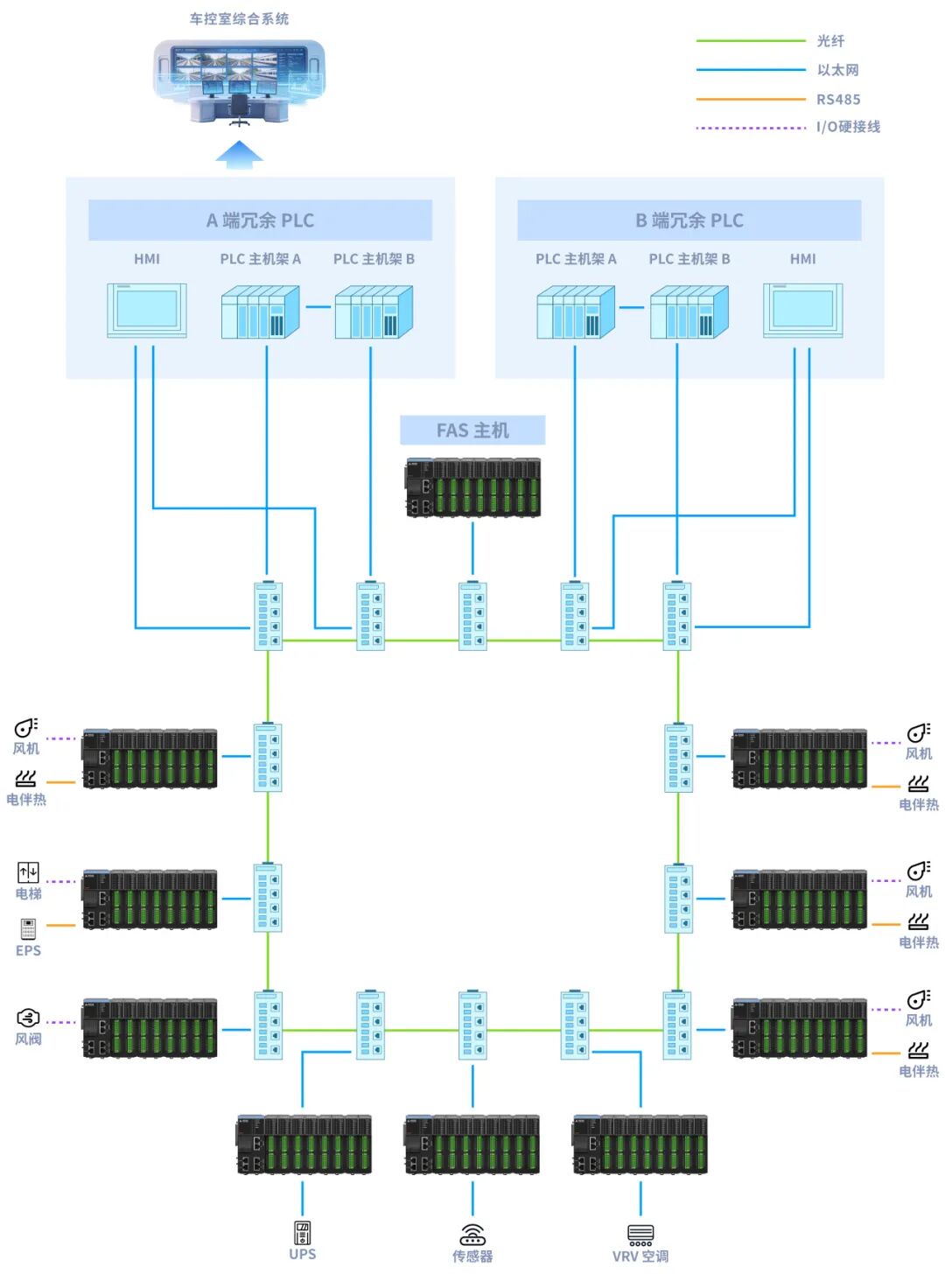

翼辉虚拟 PLC 方案已在国内一线及超一线城市的多条地铁线路、国家重大轨道交通项目中完成批产验证,覆盖既有线改造和新建线路两种场景。
翼辉虚拟 PLC 在轨交应用场景的拓扑结构
