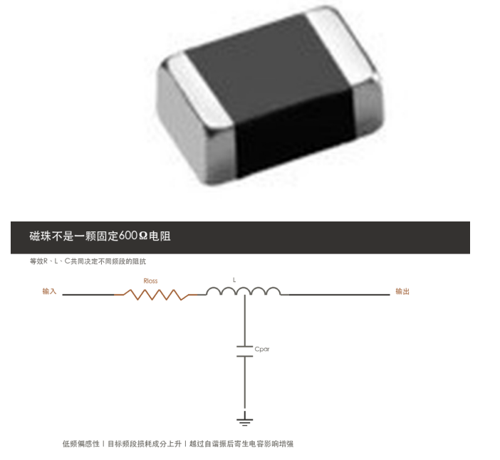

磁珠不是固定600Ω的电阻。这个数通常只在某个测试频率、很小信号和指定偏置下成立。换到实际噪声频点、直流电流和板级阻抗后,磁珠可能以电感、电阻或电容性阻抗为主,抑制效果自然不同。

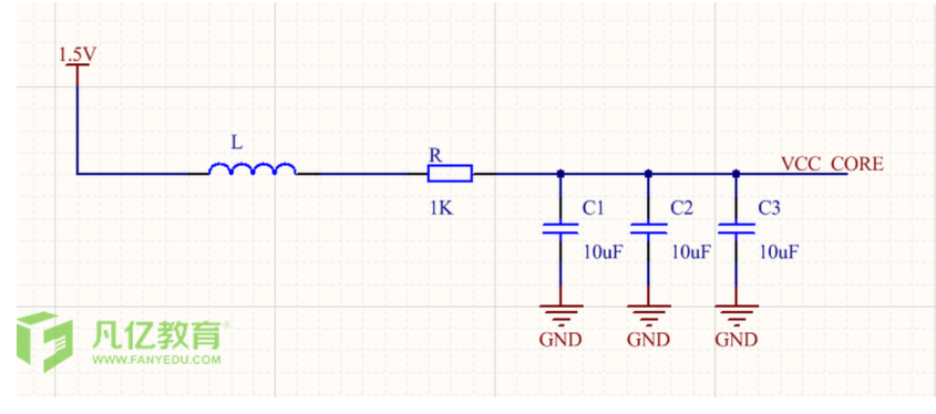

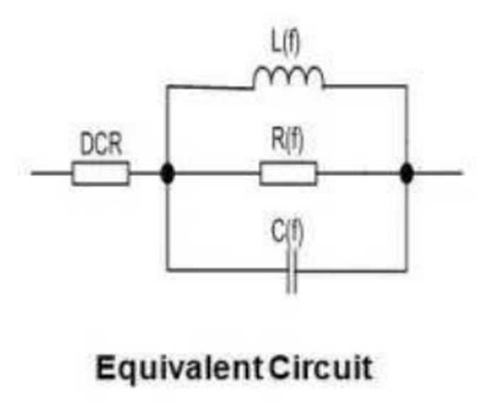

等效电路里,三个分量会轮流主导
磁珠可用DCR、频变电感、损耗电阻和寄生电容构成的等效网络理解。直流下主要看到DCR;频率升高后感抗增加;磁芯损耗把一部分高频能量转成热;再往高频走,寄生电容会绕开前面的阻抗。
这也解释了为什么“直流电阻很小”和“高频阻抗很大”可以同时成立。设计真正需要的是在目标干扰频率附近有足够的耗散性阻抗,同时直流压降、温升和额定电流仍可接受。

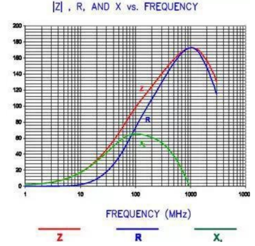

看Z还不够,还要分清R和X
总阻抗Z由电阻分量R和电抗分量X共同组成。R占主导时,噪声能量更倾向被耗散;X占主导时,磁珠更像储能元件,容易与线路或旁路电容交换能量并形成振铃。
图2 Z、R和X的频率曲线决定磁珠在该频点的角色
资料曲线显示,R、X和Z随频率的形状并不相同。若噪声落在电感性区域,串磁珠后边沿可能变慢但峰值不一定明显下降;若落在高损耗区域,抑制通常更直接。

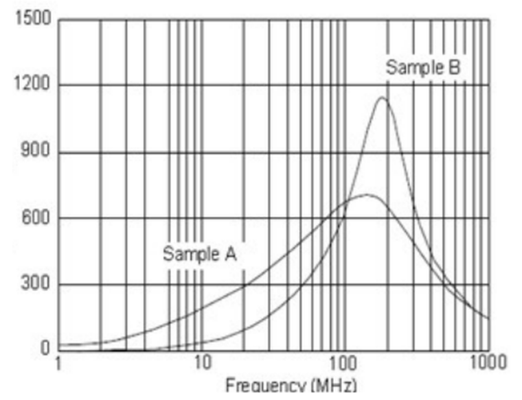

两颗同类磁珠,峰值频率也可能完全不同
Sample A和Sample B的阻抗峰值位置与幅值不同。若目标噪声在较低频段,峰值很高但位置偏远的器件未必更有效;若高频已经进入容性区,继续追求更高的某一频点标称值也没有意义。
图3 两种磁珠的阻抗峰值位置与宽度并不相同
直流偏置还会改变磁性材料状态,使阻抗曲线下降。电源支路中的工作电流、启动峰值和温度必须进入选型;用无偏置曲线解释大电流现场,往往会高估效果。

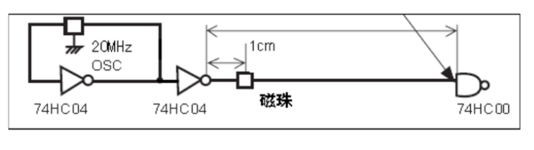

磁珠装在哪里,决定它隔离的是哪条路径
数字链路示意中,磁珠串在驱动器与负载之间。它能影响的是经过该支路的高频电流,无法自动处理从地、空间耦合或其他电源路径绕过去的噪声。放置点两侧的回流和旁路结构必须一起看。
若磁珠与旁路电容组成滤波,还要评估源阻抗、负载阻抗和阻尼。低损耗电容配上强电感性磁珠,可能形成高Q网络;示波器看到的新增振铃,不一定是测量假象。
图4 20MHz链路中磁珠只作用于其所在的串联路径
