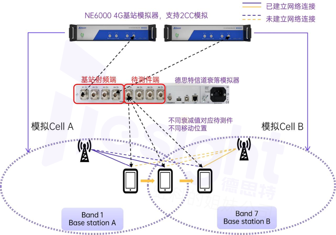

蜂窝信道切换(Handover)模拟测试
本方案通过可编程衰减器精确控制不同基站信号的强度变化,模拟终端在基站间的移动过程。衰减矩阵支持到64*8个通道。
下图以4*4衰减矩阵为例,设备同时支持多通道输入&多通道输出,保证每个输出端都可以接收到所有小区的信号,每个小区信号都是独立可控的。衰减矩阵支持多通道实时联动:
Cell A(原小区)衰减值以1dB/10ms的速率从0dB渐增至30dB;
Cell B(目标小区)衰减值以1dB/10ms的速率从30dB渐减至0dB。衰减矩阵内部时钟同步保证两个通道的变化完全同步,形成功率交叉。测试终端应在交叉点附近完成无中断切换。
核心指标评估:
重点监测切换成功率、切换时延、业务中断时间以及切换前后的信号质量变化。

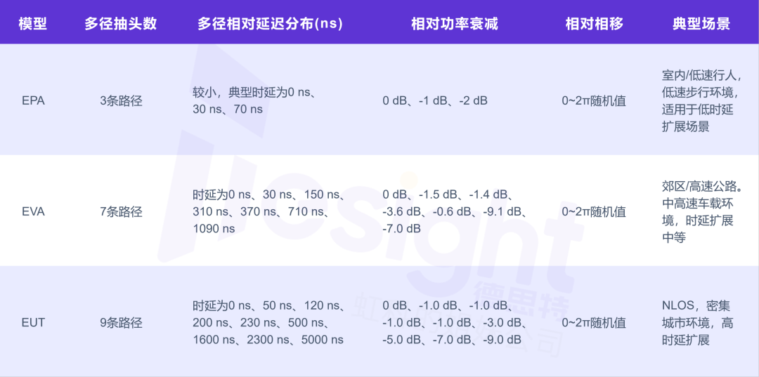

无线衰落(Fading)模拟测试
通过德思特信道衰落模拟器,利用衰减矩阵开关和移相器模拟信号的多径衰落,评估终端在不同环境下的通信能力。
数据计算参照:现代移动通信(第四版)
全参数控制:
系统可通过软件精确控制信号的时延、衰减和相移。
