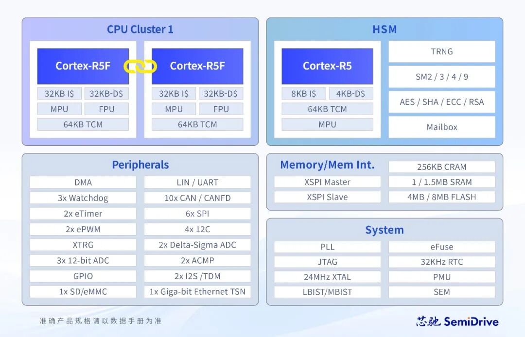

二、E3118 产品介绍
E3118 是芯驰科技推出的高性能车规级 MCU,专为电机控制等实时计算场景设计,具备以下核心特性:
内置2×R5F @ 300MHz主频,算力达1,200 DMIPS,FOC算法可独占一个核心,让电驱控制不再“抢算力, 集成1.5M IRAM + 128×2K CRAM + 3×64K TCM。
125°C结温,功耗预计不超过 0.8W,降低整机功耗
BGA220封装,支持 ECU 小型化(13×13mm 封装尺寸)
内置3×SADC 和 2×DSADC,满足 FOC 变载频采样需求
集成2×eTimer + 2×ePWM,支持硬件触发 ADC 转换和 DMA 搬运
合封4MB Flash,降低系统成本、缩小方案面积,加强数据存储和 A/B 分区升级支持
独立HSM 核支持 EVITA FULL 安全等级
增强CAN-FD模块配置,增加缓冲区空间和硬件 FIFO
下图为 E3118 芯片硬件架构总览:
E3118芯片架构图

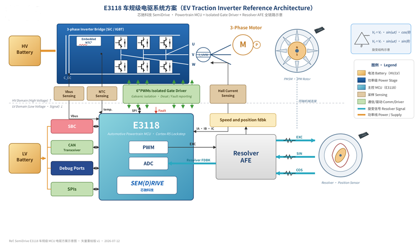

三、E3118 单电驱方案概览
以下为 E3118 单电驱方案的系统框图:
3.1 Key IP 资源
2×R5F @ 300MHz、3×SADC、2×DSADC、2×eTimer、2×ePWM、xTRG
3.2 核心特性
SADC 用于实现 FOC:3 路 SADC 分别采集三相电流,支持磁场定向控制
DSADC 用于实现 RDC:2 路 DSADC 采集旋变 SIN/COS 信号,解算转子位置与转速
硬件 eTimer/ePWM 触发 AD 采样:精确同步,零 CPU 干预
硬件触发 DMA 搬运:采样数据自动搬运至内存,CPU 零负载
支持电流环变载频:灵活适配不同电机控制策略

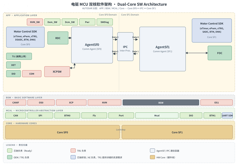

四、软件方案架构
采用 SF0/SF1 双核心软件架构,将非实时管理类任务与高实时电机控制任务分离到不同核心运行,双核通过 IPC 核间通信完成数据交互。架构图如下:
4.1 算力分配
2×R5F 300MHz,算力达 1.2K DMIPS,可为 FOC 算法单独分配一个核(SF1),保证控制链路的快速执行。
4.2 Memory 架构
IRAM 1.5MB:内部 RAM,用于代码执行与数据缓存
CRAM 2×128KB:多核共享数据区
TCM 3×64KB:紧耦合内存,可用于 FOC 算法运行提速
4.3 NVM 存储
2×2MB 合封 Flash,可独立一个 Bank 专门用于 Dflash,支持 A/B 分区升级。
4.4 采样资源
3×SADC 用于电流采样,2×DSADC 用于旋变采样,可实现变载频控制。

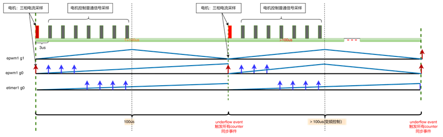

五、电流环采样方案
以下为电流环采样的完整配置示意:
电流环采样配置图
5.1 ePWM1 G1 — PWM 输出配置
配置为center-aligned计数模式,overflow 和 underflow event 配置为dual update使能模式
CMPB/C/D counter 配置为 G1,实现互补六路 PWM 输出
死区时间 DT(初始配置):DT0_WID = DT1_WID =1.0μs
Fault 保护功能(提供配置实例):外部事件触发
5.2 ePWM1 G0 — 触发采样配置
配置 CMPA00 触发 ADC 采样三相电流 + 触发 DMA 搬运时间戳,DMA done 触发中断执行 FOC 任务
配置 CMPA01/02/03 触发普通信号采样
ePWM1 G0 OVF value 配置为最大 + Up-Counter 计数模式;通过 ePWM1.CNT_G1 Underflow event 来 Clear counter,实现 counter 同步
5.3 eTimer1 CNT_G0 — 同步计数
OVF value 配置为最大 + Up-Counter 计数模式,通过 ePWM1.CNT_G1 Underflow event 来 Clear counter,实现 counter 同步。

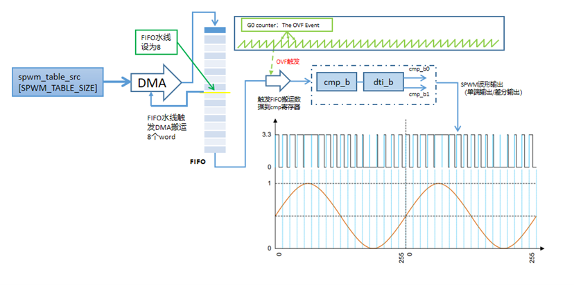

六、旋变信号采样方案
6.1 激励生成
利用 ePWM 模块生成 SPWM 激励波形,驱动旋转变压器工作:
SPWM激励波形生成

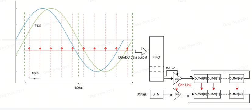

6.2 旋变信号采样
采用 DSADC 模块实现旋变 SIN/COS 信号的高精度采样:
DSADC采样RDC方案
• DSADC4 和 DSADC5 用于旋变信号采样
• 配置Timer 触发事件(与旋变激励同步,ePWM2.CMP_A00 / ePWM2-G0)来触发 DSADC 模块启动
• 同时触发 DSADC4/5,实现双通道同步采样
6.3 DMA 同步搬运
1. DMA 通过Chn-link同步搬运 Global Timestamp
2. 配置Timer 触发事件(与旋变激励同步,ePWM2.CMP_A00 / ePWM2-G0)触发DSADC模块启动(同时触发 DSADC4/5)
3. 激励 Timer 的时钟源与 DSADC 时钟需同源(200MHz,同一个 CLK PLL)
