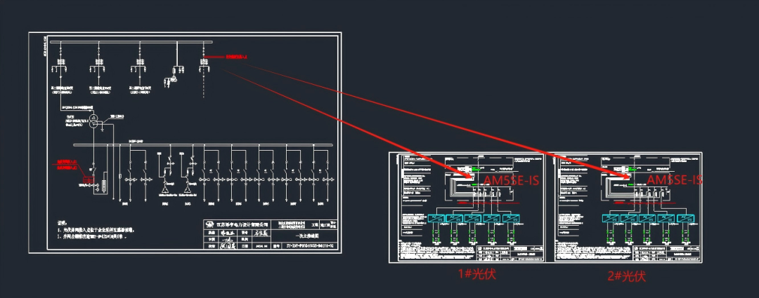

项目配套用户配电站为10kV专用用户站,10kV高压侧采用单母线运行方式,站内配置3台10kV/0.4kV配电变压器,满足厂区生产用电与光伏并网用电需求。本次光伏并网工程依托站内T3变压器低压侧改造实施,共计设置2个光伏并网点,每个并网点配套安装5台光伏逆变器,整体装机规模稳定、并网架构清晰。
结合现场电网架构与逆流防控需求,本项目将逆流检测核心点位设置于10kV市电进线处,准确采集厂区整体市电进出功率数据,为防逆流保护装置的逻辑判断、准确调控提供可靠数据支撑。
二、整体方案配置

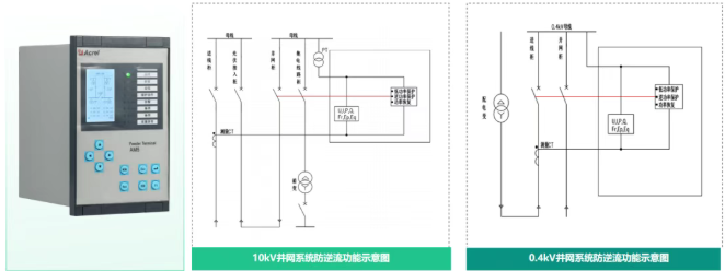

为适配双并网点、多逆变器的并网架构,同时实现高精度、无死角的防逆流控制,项目采用防逆流单机版装置搭配智能分支开关的组合方案,软硬件协同构建完整防逆流控制系统
硬件配置方面,项目在两个光伏并网点分别配置1台防逆流保护装置,共计2台设备。所有防逆流保护装置统一采集10kV进线PCC点实时功率数据(Ppcc),以厂区总进线功率作为核心判断依据,避免单一并网点检测偏差导致的逆流隐患。同时,在每一台光伏逆变器的输出分支处均增设智能开关,开关具备远程分、合闸受控功能,可实时接收防逆流保护装置下发的调控指令,快速完成逆变器投切操作。
该配置模式可实现双并网点独立监测、分区调控,互不干扰,既能准确捕捉微小逆流趋势,又能保障光伏系统至大化发电利用率,适配工业厂区复杂的用电负荷波动场景。

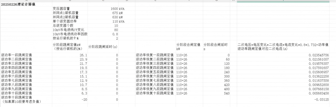

四、项目定值设置规范
为保障保护策略准确适配现场工况,避免定值偏差导致的保护拒动、误动问题,本项目结合现场实际参数准确核算保护定值,核心参考参数包含:单并网点装机容量、单台逆变器额定功率、逆变器总数量、10kV市电进线CT变比、系统功率因数等关键数据。
项目统一按照光伏总装机容量的2%核算低功率保护定值,该定值经过现场工况校验,可准确匹配工业厂区负荷波动特性,既能实现逆流隐患提前预警、准确防控,避免微小功率逆流上网,又能预留合理的功率裕度,防止负荷小幅波动引发装置频繁启停,大幅提升系统运行稳定性与可靠性。
