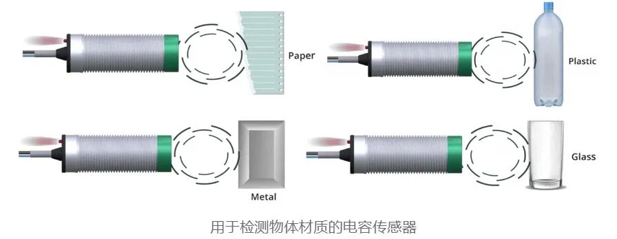

在自动化生产线中,电容传感器凭借对不同介电常数材料的感知能力,成为高效的材质识别工具。无论是纸张、塑料瓶、金属件还是玻璃制品,它都能通过非接触式检测,快速区分材料类型,为包装分拣、物料筛选、产品质检等环节提供精准信号,大幅提升工业生产的自动化与智能化水平。

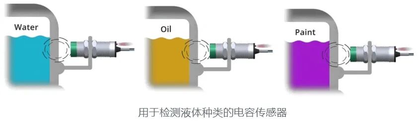

在化工、食品、涂装等行业,电容传感器被广泛用于液体介质的识别与监测。它能穿透容器壁,感知水、油、涂料等不同液体的介电常数差异,实现液体种类区分、液位高度检测甚至浓度变化监测,为管道输送、罐体存储环节的安全监控提供可靠保障,尤其适配腐蚀性、无菌等特殊流体场景。

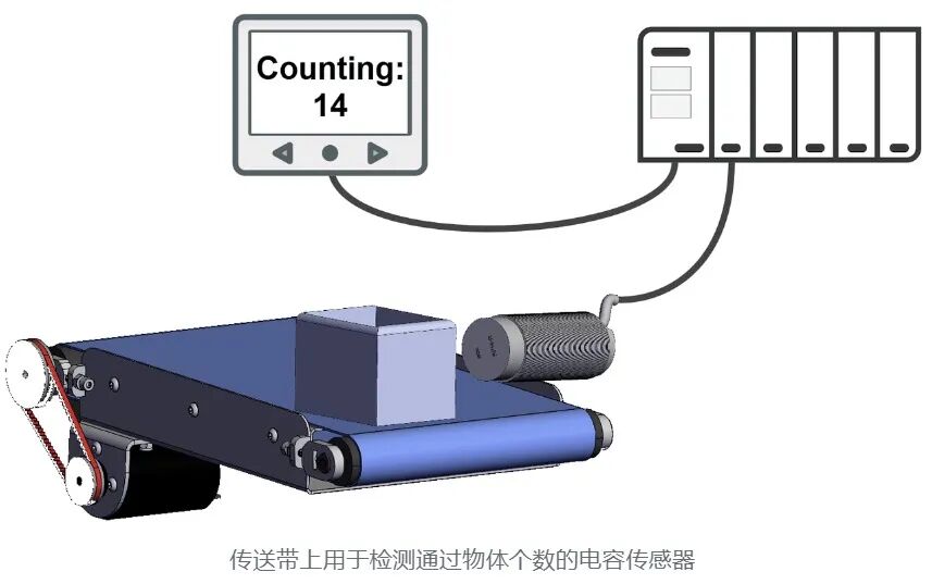

在流水线生产中,电容传感器是实现产品自动计数的核心设备之一。当传送带上的产品经过传感器时,它能快速感知物体的存在并输出电信号,实现无接触、高精度的计数统计,广泛应用于包装、物流、电子制造等场景,帮助企业实现生产过程的自动化管控与数据采集。

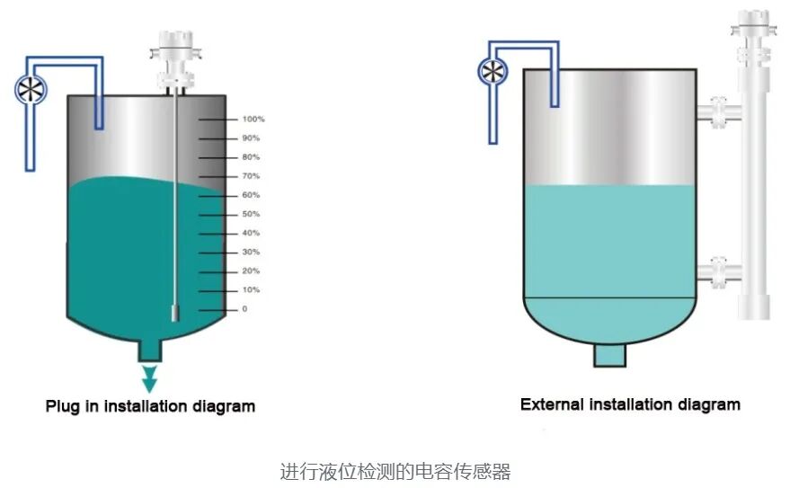

针对工业罐体与管道的液位监测需求,电容传感器提供了灵活的适配方案:插入式传感器直接伸入罐体内部,实时监测液体液位高度;外置式传感器则安装在容器外壁,无需接触液体即可实现液位检测,完美适配有毒、腐蚀性、无菌液体等特殊场景,兼顾了安全性与稳定性。

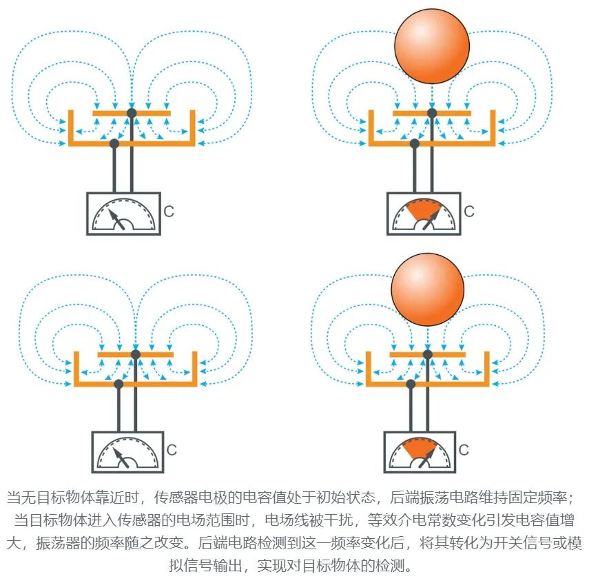

电容传感器是以电容电学特性为核心依托的非接触式感知器件,其核心工作逻辑围绕电容耦合效应展开。传感器内置感应电极,通电后会在感应面周边形成稳定的静电感应电场,在无外界物体介入时,传感器内部电容数值保持固定平衡状态。
当被测物体逐步靠近传感器感应区域,或是改变电极之间的介质环境、相对位置时,会直接扰乱原有电场分布状态,促使传感器极板间的电容大小发生实时改变。传感器内部集成的振荡电路与信号处理单元,可精准捕捉这一微弱的电容波动,将电容变化量经过转换、放大、校准等一系列处理后,转化为稳定的模拟电信号或是数字开关信号向外输出。
依靠这一整套传感逻辑,电容传感器能够把距离远近、介质种类、液面高度、物体位移等各类非电类物理量,高效转换成可被控制系统识别读取的电信号,最终完成自动检测、判断与控制功能。该传感方式全程无需机械结构接触摩擦,凭借简洁的工作机理,实现了多材质、多场景下的稳定感知。

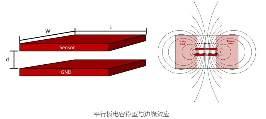

上图为标准平行板电容器结构示意图,这也是打造电容传感器最基础的物理模型。平行板电容器整体构造简洁,主要由两块相互平行的导电极板构成,在两块极板之间还填充有绝缘介质,起到隔离与传导电场的作用。
通俗来讲,电容器能够感应产生的电容大小,只和三个核心条件息息相关,分别是极板之间填充介质的材质、两块极板相互贴合的有效面积,以及两块极板之间的间隔距离。
这三大影响条件,也成为划分不同类型电容传感器、设计不同检测功能的核心依据。在实际现实使用场景中,电容感应还会出现边缘效应,极板周边的电场会向外自然扩散,导致实际感应效果和理想状态存在轻微差距,在研发制作高精度电容传感设备时,通常会优化结构设计,以此降低这类误差带来的不良影响。

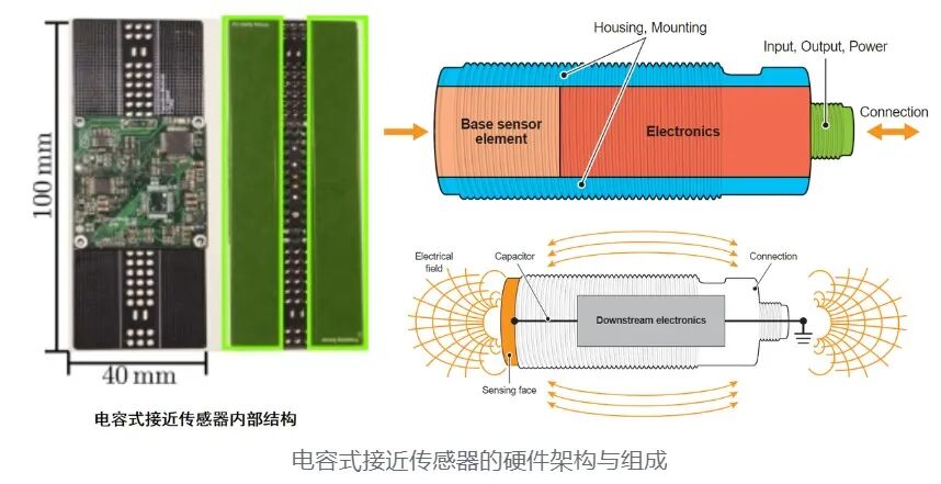

以电容式接近传感器为例,硬件系统主要由四部分构成:
外壳与安装结构(Housing, Mounting):为传感器提供机械防护与固定方式,适配不同工业场景的安装需求;
基础传感元件(Base sensor element):作为电场发射与感应的核心电极,是实现电容耦合的关键部件;
信号处理电路(Electronics):负责将微弱的电容变化转化为可识别的电信号,包含振荡器放大器与输出模块;
电气连接部分(Input, Output, Power):为传感器提供电源并传输处理后的信号。
这种紧凑的模块化设计,让电容式传感器兼具小型化与集成化优势,为其在不同场景的应用提供了硬件基础。

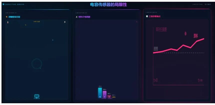

二、传统电容传感器的局限性
电容传感器能在我们的生活和工业场景里无处不在,靠的是高灵敏度、非接触、低功耗这些亮眼的优点。但在实际用起来的时候,你会发现它也有不少 “天生的小毛病”—— 这些问题大多来自它的工作原理本身,也和应用场景的限制有关,让很多时候它 “能用,但不好用”。
这些局限性里,最突出的就是 “成也灵敏度,败也灵敏度”:
它能捕捉极微弱的电容变化,却也很容易被外界干扰影响,温湿度变化、灰尘水汽、甚至附近的电机电磁干扰,都可能让它误触发或者读数不准;
其次,它对被测物体 “挑对象”:只能稳定检测介电常数和空气差异大的材料,低介电常数的塑料粉末、金属容器里的液体,都很难用传统电容传感器稳定检测;
除此之外,长期测量的漂移、大面积阵列的扫描速度慢、以及比电阻式传感器更高的成本,也都是传统电容传感器的常见痛点。

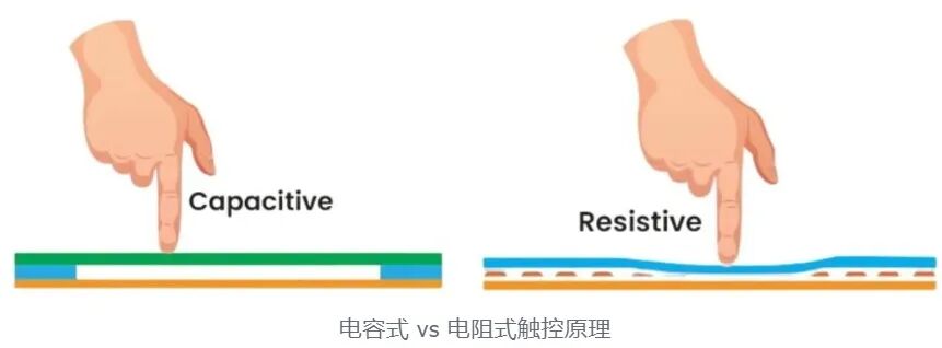

举个例子来说,很多人戴手套操作电容屏手机时,会发现屏幕毫无反应,这正是传统电容传感器的一个典型限制。就像图里展示的两种触控原理:电阻式触控靠按压让两层导电层接触来触发信号,不管用指甲、塑料笔还是其他物体都能操作;而电容式触控靠人体的微弱电容变化来触发,必须是导电的裸手才行。这种特性让传统电容传感器在戴手套作业、非导电工具操作的场景里很受限,而且为了实现稳定的信号采集,它需要比电阻式传感器更复杂的信号调理电路,成本也更高,在对成本敏感的场景里,这个劣势会被进一步放大。

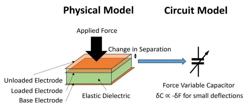

很多人不知道,传统电容压力传感器并不适合做长时间的重量监测,这源于它的核心结构会遇到 “蠕变” 问题。就像图里的力敏电容模型展示的那样,传感器靠压力改变电极间距来检测力的大小,但隔开电极的弹性介质材料,会在长期受力时发生缓慢变形—— 哪怕施加的压力没有变化,电极间距也会慢慢偏移,导致电容值漂移,读数越来越不准。这种特性让传统电容传感器只能胜任短时间的压力 / 触摸检测,无法满足工业衡器这类需要超稳定长期读数的场景需求。

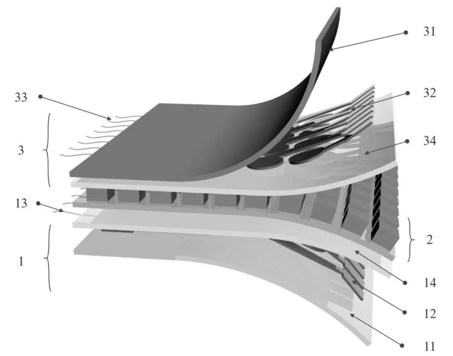

当我们想把电容传感器做成大面积阵列(比如机器人触觉皮肤、大尺寸触控屏)时,就会遇到扫描速度的瓶颈。就像图里的多层结构展示的那样,阵列里每个交叉点都是一个独立的电容单元,要得到整个阵列的压力 / 触摸数据,就需要逐个扫描每个单元的电容值。随着阵列尺寸变大、单元数量增多,扫描一次的时间也会越来越长,很难实现超高速数据采集,比如安全气囊展开测试、高速冲击传感这类场景,传统电容阵列就会显得力不从心。**而且大量的电极和走线会让电路变得复杂,相邻电极之间还容易互相干扰,需要额外的屏蔽和校准,**进一步增加了设计难度和成本。

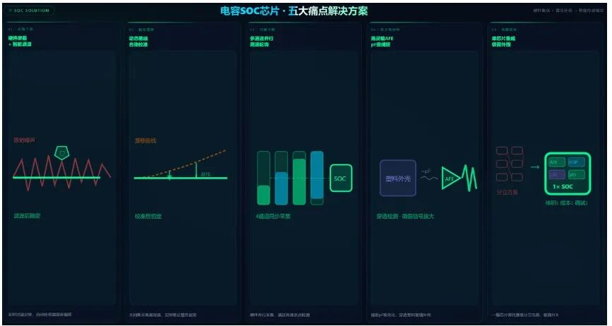

3.1 怎么解决传统电容传感器的局限性
简单来说,传统电容传感器的缺陷大多来源于电路简陋、无算法补偿、信号处理能力弱。而电容传感 SOC 芯片通过高度集成化,把模拟信号采集、运算、校准、抗干扰全部集成在单颗芯片内,从硬件和算法层面补齐了传统传感器的短板。
它让电容传感器从“容易出错的基础元器件”,升级为低噪声、高稳定、易开发、低成本的智能传感模块。
3.1.1 解决痛点一:环境干扰强,温湿度容易误触发
传统电容传感器裸露电极极易受到水汽、灰尘、温度波动影响,空气轻微潮湿就会改变介电常数,造成数据跳动、误触发。电容 SOC 芯片内部集成硬件屏蔽电路 + 智能滤波算法,能够实时过滤环境杂波,自动补偿温度、湿度带来的偏移。即便在潮湿、多尘的工业、厨卫环境,也能保持信号稳定。
3.1.2 解决痛点二:长期测量存在蠕变漂移
传统电容传感器长时间受力、受压后,介质材料会缓慢形变,出现读数漂移,无法长时间恒定测量。电容 SOC 芯片搭载原厂优化的动态基线校准算法,芯片会不间断自动采集空载基准值,实时修正材料蠕变带来的误差,解决长期监测数据跑偏的问题,适合液位监测、土壤湿度等长期不间断检测场景。
3.1.3 解决痛点三:阵列扫描速度慢、多通道卡顿
传统搭建电路做多路电容检测时,需要逐个扫描通道,扫描延迟高、响应慢。电容 SOC 芯片内置多路独立检测通道,硬件层面优化扫描时序,并行采集、快速轮询,大幅提升阵列扫描速度,能够满足触控面板、多点检测、高速物料计数等高速采集场景。
3.1.4 解决痛点四:检测材质挑剔、低介电材料难识别
普通电容传感器只能识别介电常数差异大的物体,对塑料、粉末、薄材质检测灵敏度极低。SOC 芯片内置高灵敏度 AFE 模拟前端,可以捕捉 pF 级别的微小电容变化,放大微弱感应信号,穿透塑料、玻璃外壳检测内部介质,兼容更多检测材质。
3.1.5 解决痛点五:电路复杂、调试难、成本高
传统方案需要单独搭配放大芯片、滤波电容、单片机、屏蔽电路,元器件多、布线繁琐、调试门槛高。一颗电容 SOC 芯片即可替代整套分立电路,外围元器件极少,大幅简化 PCB 设计,降低生产、人工、调试成本,同时缩小传感器体积,适配小型化智能设备。

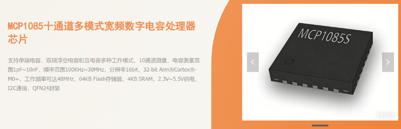

3.2 以 MCP1085S 为例讲解电容传感 SOC 芯片
这里,我们就以敏源传感的 MCP1085S 为例,看看一款专为电容传感设计的一体化微处理器 SOC 芯片,是怎么解决传统方案的所有麻烦,同时实现多模式、多场景的电容检测的。
MCP1085S 就像给电容传感器装了一个 “智能大脑”:它不像普通单片机那样,需要你自己外接一堆电路、写复杂的电容算法,而是把电容信号处理电路(AFE)+ 主控内核 + 存储 + 通信接口全部集成在了一颗小小的芯片里。从原理上讲,它既能捕捉到极微弱的电容变化,又能自己处理数据、算出液位、湿度、距离这些物理量,甚至自带温度补偿、低功耗模式,不管是工业场景的液位检测,还是消费电子的触控按键,都能轻松适配。

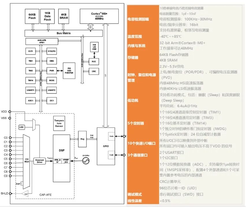

很多人好奇,这颗小小的芯片里,到底装了什么 “黑科技”?从架构图就能看明白,它的核心分为两大部分:
左边是专为电容检测定制的**电容信号处理电路(CAP-AFE)**,就像芯片的 “眼睛”,负责捕捉电极传来的微弱信号,把它们放大、滤波,转换成干净的数字信号
右边是一颗完整的微处理器系统,基于 Arm Cortex-M0 + 内核,就像芯片的 “大脑”,能运行算法把原始数据转换成液位、湿度这些我们能看懂的物理量,同时还负责控制低功耗、通信接口、温度补偿这些功能。
简单说,以前你要搭一整块电路板才能实现的功能,现在这一颗芯片里就全有了 —— 甚至还内置了高精度温度传感器,能自动补偿温湿度变化带来的信号漂移,解决了传统电容传感器的一大痛点。

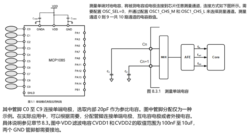

最基础也最常用的用法,就是单端电容模式,适合做触控按键、接近感应这类场景。芯片的 C0~C9 这 10 个通道,可以直接接 PCB 上的铜箔电极,相当于给每个通道都配了一个独立的电容传感器。
比如做 10 个触控按键,就可以把 10 个电极分别接到 C0 到 C9 上,不用额外接其他元件,芯片就能自动检测每个电极的电容变化。电路里的 VDD 滤波电容是用来给芯片供电降噪的,保证信号稳定;SHLD 引脚是屏蔽脚,能减少外界电磁干扰,让电极的感应更精准。这种模式结构简单、成本低,也是消费电子里最常见的电容传感方案。
单端模式的核心逻辑,就是 “测量电极和地之间的电容变化”。比如你的手指靠近电极时,就会改变电极对地的电容;土壤里的水分变化,也会改变电极对地的电容。
芯片的信号处理电路会通过多路选择器(MUX)切换通道,把每个电极的信号都读进来,再和内部的参考频率对比,算出电容的变化量。这种模式结构简单,电极可以直接做在 PCB 上,成本很低,所以触控按键、土壤湿度检测这些场景里用得最多。

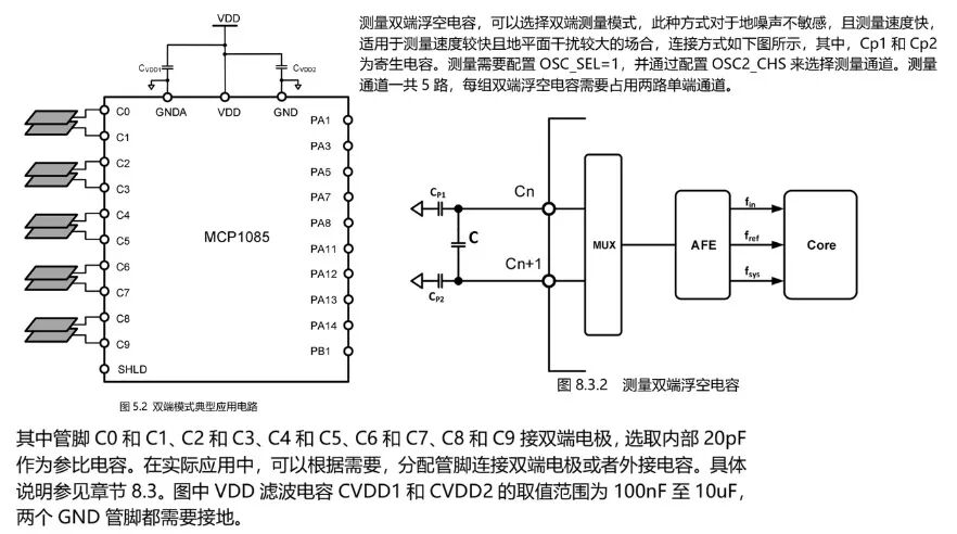

如果你的场景里地噪声比较大,或者需要快速穿透容器壁检测液体,就可以用双端浮空电容模式。这种模式下,每两个通道(比如 C0 和 C1)组成一对,测量两个电极之间的电容变化,就像传统的平行板电容一样。
这种模式不依赖地作为参考,能过滤掉大部分环境噪声,而且测量速度更快,很适合用来做液位检测 —— 比如把一对电极贴在塑料瓶的两侧,就能直接测出瓶里液体的高度,不用接触液体本身。芯片一共支持 5 路双端电容测量,相当于可以同时做 5 组这样的平行板检测,很适合工业里的多点液位监测场景。
双端模式和单端最大的区别,就是它直接测量两个电极之间的电容,而不是依赖地作为参考。不管是电极之间放了液体、还是不同的材料,只要介电常数变化,两个电极之间的电容就会变,芯片就能检测到。
而且这种模式能过滤掉大部分对地的寄生电容和噪声,在潮湿、多尘的工业环境里,信号会比单端模式稳定很多,很适合做穿透容器壁的液位检测,或者工业里的物料成分分析。

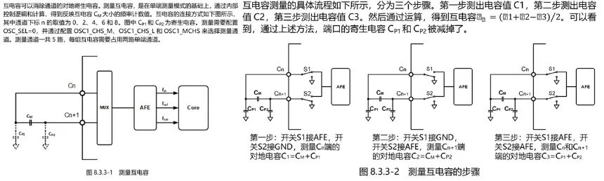

如果需要做更复杂的阵列检测,比如多点触控面板,就可以用芯片的互电容模式。这种模式下,芯片会自动分三步测量,把两个电极对地的寄生电容减掉,只留下两个电极之间的互电容变化。
比如做一个触控面板,发射电极和接收电极交叉排列,当手指按下时,就会改变交叉点的互电容,芯片就能算出按下的位置。这种模式能消除大部分寄生电容的干扰,精度更高,而且适合做大面积的触控阵列,不用自己处理复杂的信号,大大降低了开发难度。

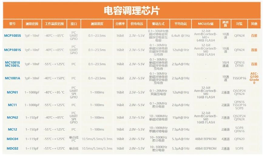

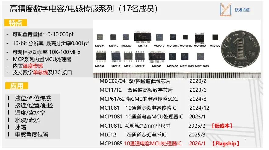

3.3 常用电容 SOC 芯片类型和区别
上一节我们以 MCP1085S 为例,了解了电容传感 SOC 芯片是如何解决传统电容传感器痛点的。而敏源传感的电容 SOC 芯片,远不止这一款 —— 它有一整套覆盖不同场景的产品矩阵,从入门低功耗的小家电应用,到车规级的工业 / 汽车场景,从 10 通道多触控面板,到双通道液位检测,每个系列都有自己的 “专属技能”,能精准匹配不同项目的需求,不用再为 “找不到合适的芯片” 发愁。

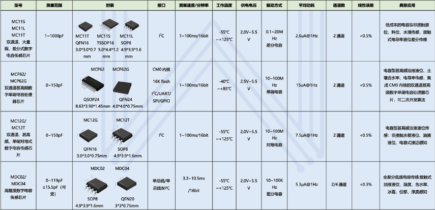

下面我们先通过一张 “芯片全家福”,快速看清不同型号的核心区别,再逐个拆解它们的优势和适用场景。
这张表把所有芯片的核心参数做了对比,我们可以按「适用场景 + 核心优势」,把它们分成几大类:有主打多通道全功能的 “全能选手”,有能扛住极端温度的 “工业 / 车规硬汉”,有专为双通道设计的 “性价比之王”,还有主打低成本的 “入门款”,几乎覆盖了所有常见的电容传感需求。
3.3.1 全能型多通道旗舰款:MCP1085S
这就是我们前面详细聊过的 “标杆级” 芯片,也是电容 SOC 芯片里的 “全能选手”。它最大的优势就是全场景适配能力:10 个测量通道支持单端、双端、互电容三种模式,不管是做 10 个触控按键、5 组液位检测,还是多点触控面板,都能一颗搞定;自带 Cortex-M0 + 内核,能直接运行算法,把电容数据转换成液位、湿度、距离这些物理量,不用额外加单片机;低功耗模式下平均功耗只有 6.4uA,用纽扣电池就能撑好几年,特别适合电池供电的智能设备。
它适合的场景非常广:从智能家居的触控面板、工业的多点液位监测,到农业的土壤湿度阵列检测,都能 hold 住,是大多数项目的 “首选芯片”。
3.3.2 全能型基础版:MCP1081S
和 MCP1085S 是同系列的 “兄弟款”,核心功能几乎一样,同样支持 10 通道三种测量模式,只是把 Flash 从 64KB 降到了 16KB,功耗略高一点(12uA@1Hz),成本也更低。
如果你的项目不需要太复杂的算法和大量存储,只是做基础的电容检测、触控按键或者液位测量,MCP1081S 就是更具性价比的选择,用更低的成本实现同样的核心功能。

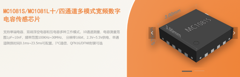

3.3.3 宽温低功耗工业款:MC1081S/MC1081L
这是专为工业、户外和低功耗场景设计的 “硬核款”,最大的亮点就是 - 55℃~125℃ 的超宽工作温度,能扛住东北冬天的户外低温,也能 hold 住工业烤箱旁的高温环境,在极端天气和恶劣工业场景里也能稳定工作。
它的功耗更低,只有 2.5uA@1Hz,而且没有内置 MCU,成本比带内核的 SOC 芯片更低,适合那些只需要采集电容数据,不需要芯片端跑复杂算法的场景,比如户外液位监测、工业设备的水浸传感、低功耗土壤湿度检测等。

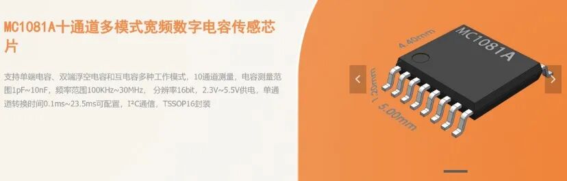

3.3.4 车规级工业款:MC1081A
如果你的项目是汽车或者高可靠性工业场景,MC1081A 就是专门为你准备的,它满足 AEC-Q100 Grade 0 车规标准,工作温度范围 - 40℃~150℃,能扛住汽车发动机舱的高温和颠簸,也能满足工业设备的长期可靠性要求。
它同样支持 10 通道三种测量模式,接口简单,外围电路少,特别适合汽车里的触控按键、液位检测、座椅占用传感,还有高温工业设备的介电检测、接近感知等场景。

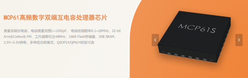

3.3.5 双通道带 MCU 款:MCP61
如果你的项目只需要 2 个通道,又想有芯片端的运算能力,MCP61 就是合适的选择。它是专为双通道设计的芯片,支持双端互电容测量,量程 1~1000pF,自带 Cortex-M0 内核,能直接处理数据,成本比 10 通道的芯片更低。
它很适合做双电极液位检测、差分式湿度传感、双通道触控按键等场景,用一颗芯片就能搞定,不用额外加单片机,电路简单,成本可控。

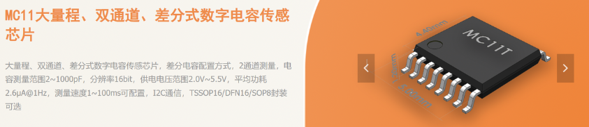

3.3.6 双通道低功耗款:MC11
和 MCP61 一样是双通道芯片,但 MC11 没有内置 MCU,功耗更低,只有 2.6uA@1Hz,成本也更亲民。它支持差分电容测量,量程 1~1000pF,适合那些只需要采集电容数据,不需要芯片端跑算法的双通道场景,比如小家电的液位检测、水浸传感、低成本差分式湿度检测等。

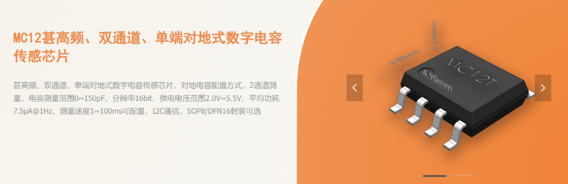

3.3.7 高频穿透款:MC12
这是专为穿透检测和高频场景设计的双通道芯片,激励频率能到 10~100MHz,比普通芯片高很多,穿透塑料、玻璃的能力更强,特别适合做容器壁外的液位检测、水浸传感,或者需要穿透非导电材料的接近感知。
它的量程 0~150pF,功耗 7.5uA@1Hz,封装小,成本低,是很多低成本穿透检测项目的首选。

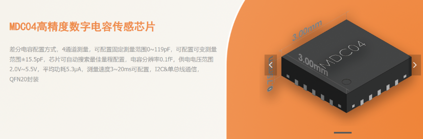

3.3.8 入门低成本差分款:MDC04/MDC02
如果你的项目预算有限,只是做简单的液位检测、水浸传感或者低成本湿度检测,MDC 系列就是性价比超高的选择。它是差分电容配置,支持 2~4 个通道,分辨率 0.1fF,功耗只有 5.3uA@1Hz,封装小,外围电路几乎为零,成本非常低。
它特别适合小家电、智能家居里的基础液位检测,比如饮水机的水位传感、加湿器的缺水检测,或者低成本的水浸报警器,用很低的成本就能实现稳定的电容检测。

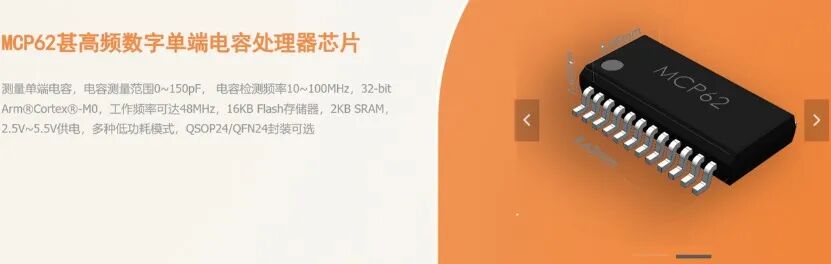

3.3.9 高频带 MCU 双通道款:MCP62
MCP62 是专为高频穿透 + 本地算法处理设计的双通道芯片,它和 MC12 一样拥有 10~100MHz 的甚高频激励频率,穿透塑料、玻璃的能力极强,同时还内置了 Cortex-M0 内核,能直接在芯片上运行算法,把电容数据转换成液位、湿度等物理量,不用额外加单片机,是 “穿透检测 + 本地处理” 的组合款。
它的量程 0~150pF,支持单端对地测量,自带温度补偿电路,特别适合那些需要穿透容器壁检测,同时又要做温度补偿、低功耗控制的场景,比如带算法的工业液位检测、带本地处理的水浸传感,或者低功耗电池供电的穿透式检测设备,用一颗芯片就能搞定 “采集 + 处理 + 输出” 全流程。
3.4 怎么选适合自己的电容 SOC 芯片
这么多型号,其实不用纠结,只要记住三个核心需求就能快速选:
通道数和功能:需要多通道触控 / 液位就选 10 通道的 MCP1085/1081 系列,只需要 2 个通道就选 MCP61/MC11/MC12;
使用场景:工业 / 户外 / 汽车场景选宽温 / 车规的 MC1081 系列,低成本小家电选 MDC 系列;
功耗和成本:电池供电的低功耗场景选 MC1081/MC11/MDC 系列,需要芯片端跑算法就选带 MCU 的 MCP1085/1081/MCP61 系列。
不管你的项目是什么场景,这些电容 SOC 芯片都能帮你解决传统电容传感器的痛点,让你的电容传感方案更稳定、更简单、更低成本。

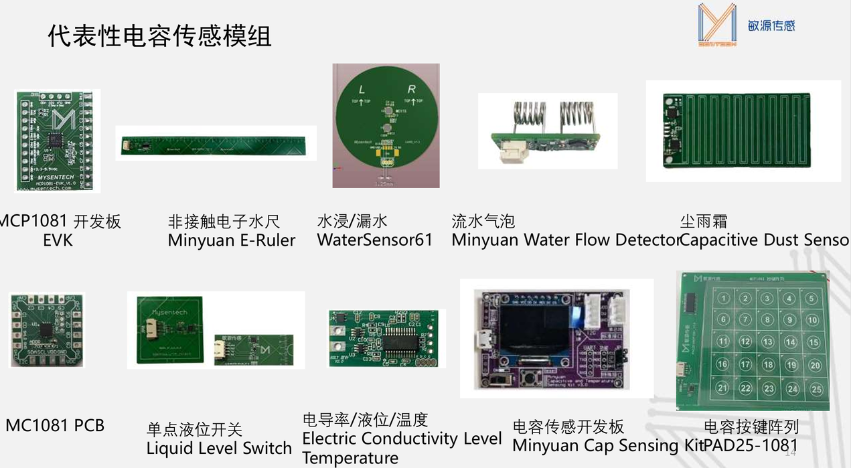

4.1 搭载集成电容传感 SOC 芯片的传感器模组的部分应用
前面我们聊了电容传感 SOC 芯片的技术优势与型号特点,而这些芯片的真正价值,最终都要通过集成化传感器模组落地到实际场景中。敏源传感的电容 SOC 芯片并非以裸片形式交付,而是提前完成了从硬件电极、PCB 布线,到信号校准、算法优化、抗干扰屏蔽与温度补偿的全流程集成,打造出 “开箱即用” 的成品模组。
这意味着用户无需自行搭建电路、调试电容参数,只需为模组接电,就能直接获取稳定的检测结果,将电容传感的应用门槛降到了最低。这些模组覆盖了工业、家电、汽车、消费电子等几乎所有主流电容传感场景,每个型号都针对特定应用做了定制化优化,真正将 “芯片的技术能力” 转化为 “能解决实际问题的产品方案”。
下面我们按应用场景,逐一解析这些模组如何在实际中发挥作用。
4.1.1 常见传感器模组的介绍

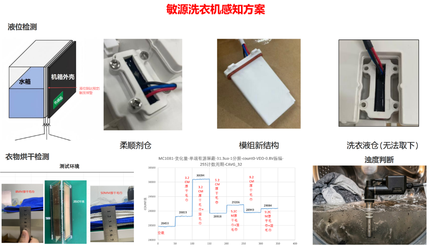

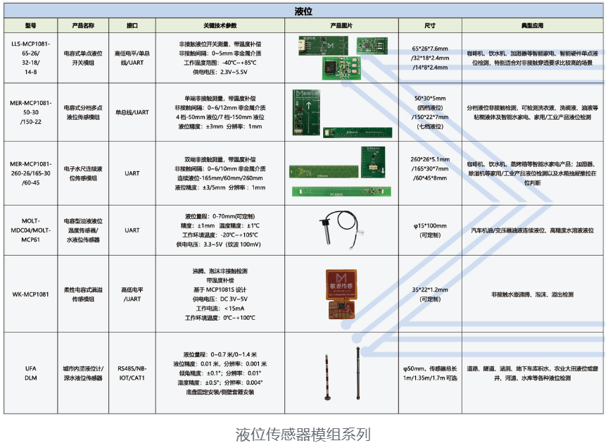

液位检测是电容传感最经典的应用场景之一,也是敏源模组覆盖最广的领域。从咖啡机、饮水机里的单点液位开关,到洗衣机、洗碗机中的分档液位检测,再到水箱内的连续液位水尺,甚至城市内涝监测的大液位计,都能找到对应的电容模组。
这些模组均采用非接触式设计,无需将传感器浸入液体,贴在容器外壁即可检测液位,既避免了液体腐蚀传感器,也无需频繁维护;同时自带温度补偿功能,即便液体温度发生变化,也不会出现读数漂移,是小家电与工业设备中液位检测的理想方案。
水浸与漏水检测是工业与智能家居中的刚需场景,电容式水浸模组最大的优势是非接触式无死角检测。无论是机房、地下管道,还是电力机柜、充电桩,这些模组都能通过电容变化精准感知渗水情况,无需像传统水浸传感器那样必须接触液体,也不用担心电极被腐蚀。不同型号的模组还支持 UARTRS485CAN 总线等多种接口,可直接对接 PLC 或智能家居系统,实现漏水报警与远程监控。

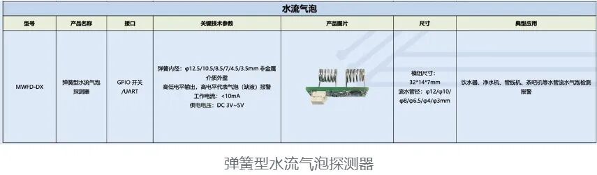

在家用净水机、管线机、咖啡机等设备中,水管内的气泡与断流是常见问题,而传统机械式水流开关易被水垢卡住,电容式气泡探测器完美解决了这一痛点。它采用弹簧电极套在水管外侧,无需接触管内液体,即可通过电容变化检测水流与气泡状态,即便水中存在水垢、杂质,也不会影响检测结果。同时支持 3mm 至 12mm 的不同管径适配,是净水设备中广泛应用的实用方案。

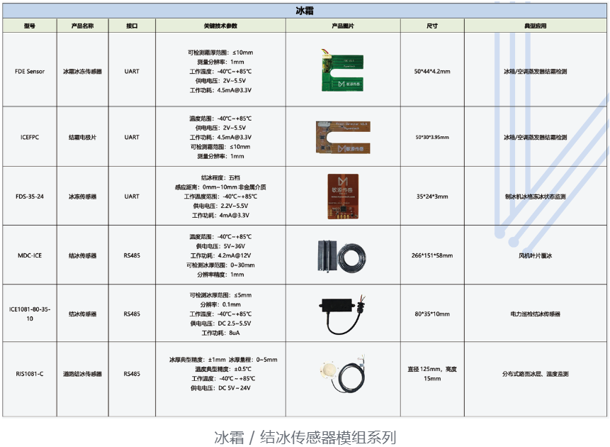

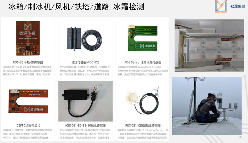

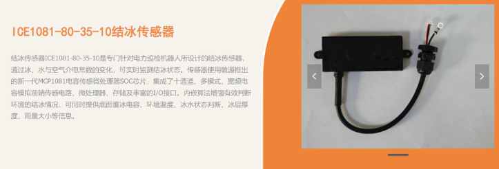

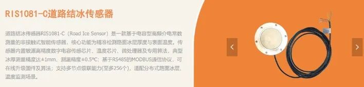

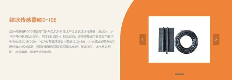

冰箱、空调蒸发器的结霜、风机叶片的覆冰、路面的结冰,这些场景都需要精准的冰霜检测,电容式冰霜模组正是为这类场景设计的。它能通过电容变化精准检测霜层厚度,分辨率可达 1mm 甚至 0.1mm,且自带温度补偿,即便在 - 40℃ 的低温环境中也能稳定工作。无论是冰箱除霜控制、风机叶片防冰,还是道路结冰监测,这些模组都能稳定输出数据,避免设备因结霜 / 结冰出现故障。
工业场景中的金属 / 非金属接近检测,传统电感式接近开关仅能检测金属,而电容式接近模组可检测金属、塑料、木材、液体等几乎所有材质,且支持非接触式检测,无需与被测物体接触,不存在磨损问题。这款接近模组的检测距离可达 4-5mm,响应频率最高 100Hz,输出 UART 或 IO 信号,可直接对接工业控制系统,适用于工业自动化中的物料检测、位置感应等场景。
电容触控是我们最熟悉的电容传感应用,从智能家电的触控面板到门禁密码锁的按键,都离不开电容式触控模组。这些模组基于 MCP1081 系列 SOC 芯片设计,自带防水、防尘、防油污特性,即便隔着玻璃、亚克力面板也能稳定感应;同时支持多按键阵列,从 6 键小面板到 25 键键盘阵列均可实现,用户无需自行调试,接电即可使用,大幅降低了智能设备触控面板的开发难度。

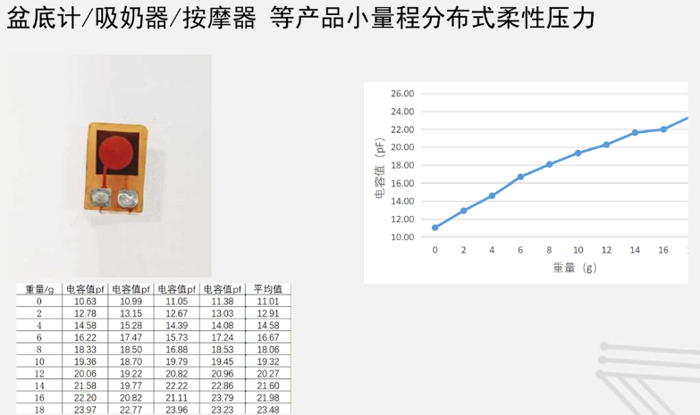

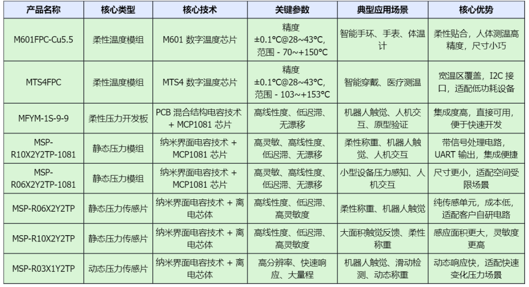

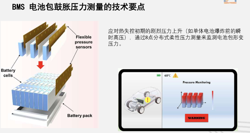

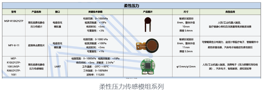

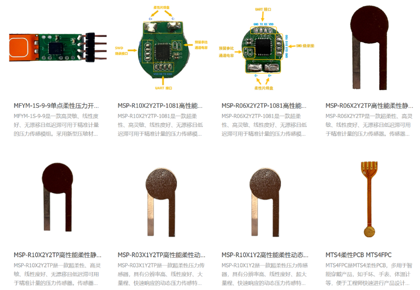

在机器人触觉、医疗健康、可穿戴设备等场景中,柔性压力检测是核心需求,电容式柔性压力模组正是为这类场景打造的。它的核心是柔性电容传感片,厚度仅 0.3-0.4mm,可弯曲贴合曲面,压力检测灵敏度可达 10Pa,响应时间小于 5ms,即便反复按压也不会出现疲劳漂移。这些模组有裸片形式,也有带 SOC 芯片的成品模组,可直接输出电容变化或 UART 信号,适用于机器人触觉、盆底计、可穿戴压力检测等场景。

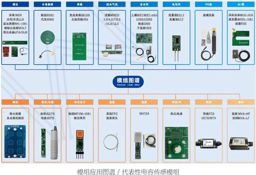

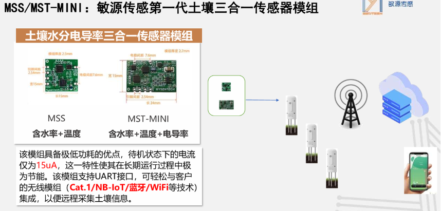

除上述场景外,敏源的电容传感模组还覆盖了雨量 / 灰尘检测、土壤含水率、电导率等更多领域,形成了完整的应用图谱。这些模组的核心优势,是将电容传感 SOC 芯片的技术能力,转化为用户可直接落地的 “成品方案”,让用户无需再为电路设计、算法调试、抗干扰处理耗费精力,推动电容传感技术真正走进各行各业的实际应用中。

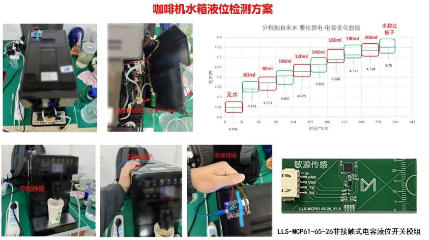

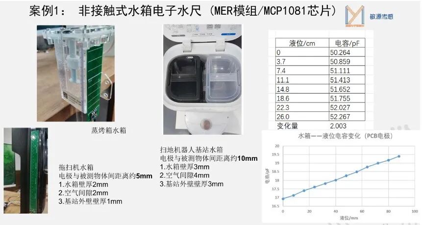

这是电容式液位检测最典型的民用场景方案,核心是基于 MCP1081 系列 SOC 芯片的 MER 电子水尺模组。它将 PCB 电极贴在水箱外壁,无需接触液体,即可通过电容变化实现连续液位测量。
强穿透能力:可隔着 2~3mm 的塑料 / 玻璃容器壁,甚至 1mm 的空气间隙稳定检测;
抗干扰设计:自带温度补偿与算法优化,能克服液体挂壁、水质差异带来的影响;
场景适配广:从蒸烤箱、咖啡机的水箱,到扫地机器人基站的储水盒,都能轻松适配,模组长度可根据水箱尺寸定制,最长支持 260mm 的液位测量。

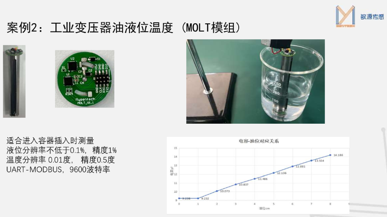

在工业场景中,电容式液位检测也展现了极强的适应性。MOLT 模组基于 MDC04/MCP61 芯片设计,采用金属同心圆电极结构,插入式检测变压器油或水溶液的液位变化,同时集成了温度采集功能。
高精度检测:液位分辨率可达 0.1%,温度分辨率 0.01℃,能精准监测工业设备的油液状态;
恶劣环境稳定工作:支持宽温与高湿环境,可用于电网变压器油位、汽车机油液位等工业场景;
集成度高:通过 MODBUS 协议直接输出液位与温度数据,可对接工业控制系统,实现远程监控与预警。

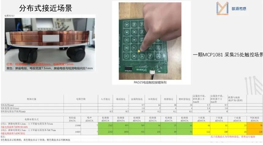

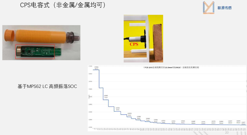

4.1.3 案例精讲:接近检测

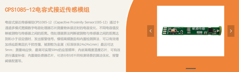

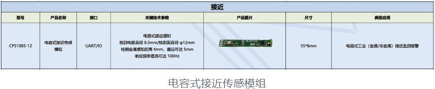

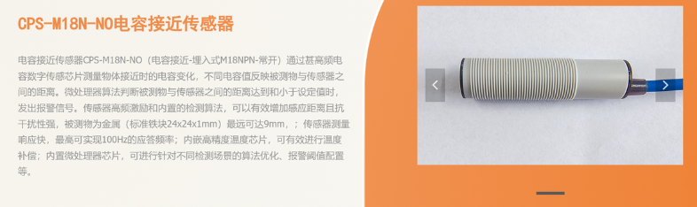

接近检测是工业自动化、消费电子中最基础的感知需求之一,而电容式接近传感器凭借 “金属 / 非金属均可检测” 的特性,解决了传统电感式传感器仅能检测金属的局限,成为覆盖更广泛场景的通用方案。敏源的电容式接近模组,基于甚高频电容 SOC 芯片设计,将高频激励、温度补偿、算法校准集成于一体,实现了更远的检测距离与更强的抗干扰能力。
电容式接近模组的核心优势,是突破了材质限制:无论是金属、木材、塑料,还是液体,只要物体靠近传感器,就会引起电容变化,从而被精准检测。从 PCB 级的模组到工业标准的 M18 圆柱外壳,可适配不同的安装场景,响应频率最高可达 100Hz,能满足高速生产线的物品检测需求,同时自带温度补偿,在宽温环境中也能稳定工作。

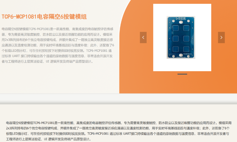

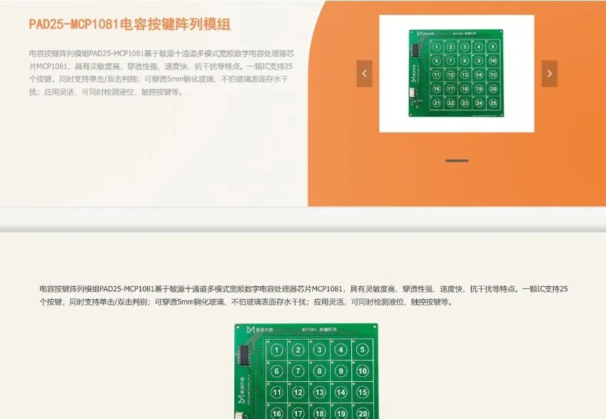

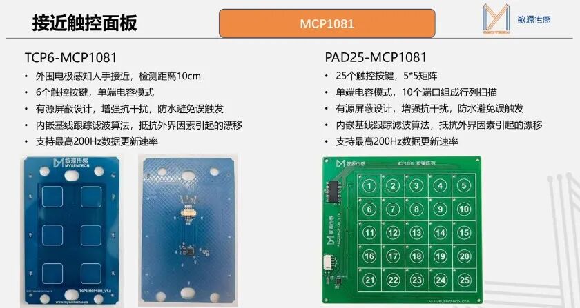

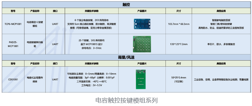

电容触控是我们日常接触最多的电容传感应用,从家电按键到工业控制面板,而敏源的触控模组,更是将 “防水、防尘、穿透式触控” 做到了极致,解决了传统机械按键易磨损、怕水怕油污的痛点。
基于 MCP1081 系列芯片的触控模组,一颗芯片就能支持 25 个按键的阵列扫描,还能同时集成接近唤醒功能:外围电极可实现 10cm 的接近感应,在用户靠近时自动唤醒设备,既提升了用户体验,又降低了设备功耗。模组自带有源屏蔽设计,即使隔着玻璃、亚克力面板,或者表面有水珠、油污,也能稳定识别触控动作,广泛应用于智能家居、门禁面板、工业控制面板等场景。

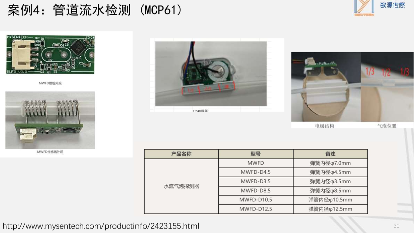

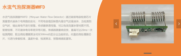

4.1.4 案例精讲:流水气泡检测

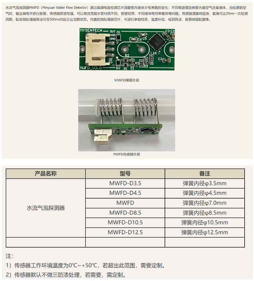

本案例采用敏源传感 MWFD 系列水流气泡探测器实现管道流水气泡检测:
如图所示,探测器以弹簧电极非接触式套在流体管道外侧,搭配内置高频电容检测芯片与微处理器的 PCB 模组,通过测量管内介质介电常数差异区分液体与空气,检测到气泡时输出高电平报警。
该方案穿透性强,不受水管材质、壁厚及液体电导率差异影响,检测周期最快达 20ms,配合算法可在 500ms 内完成状态识别,同时支持参数校准、温度补偿与报警阈值配置。
还提供适配 3.5~12.5mm 不同内径管道的型号,可广泛应用于小型流体管路的气泡监测场景。

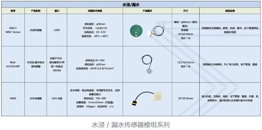

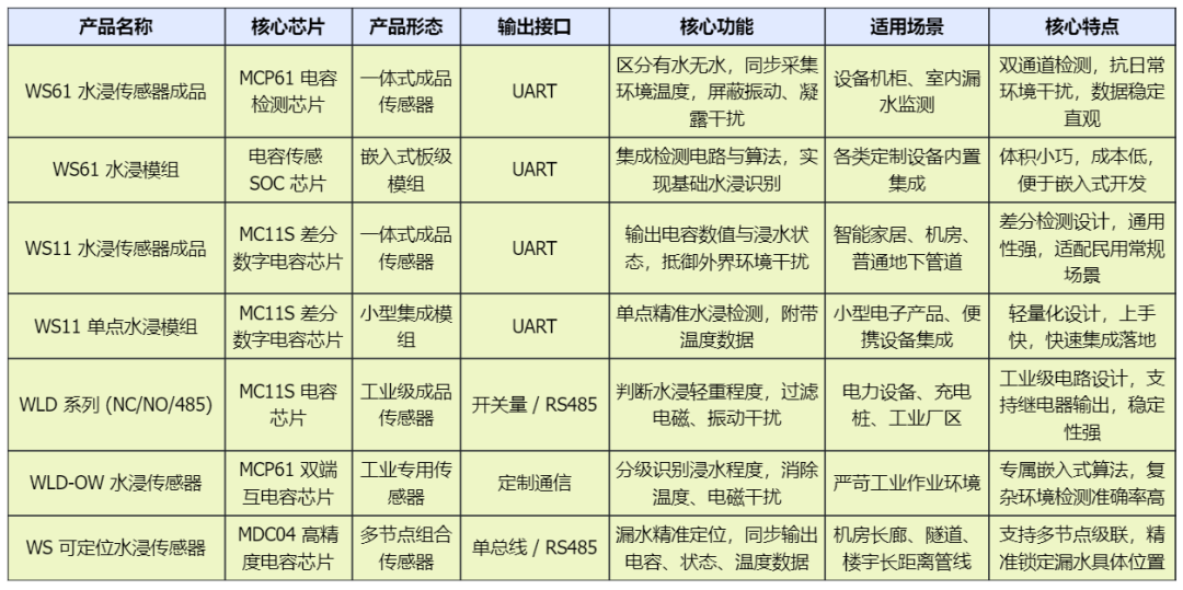

4.1.5 案例精讲:水浸检测

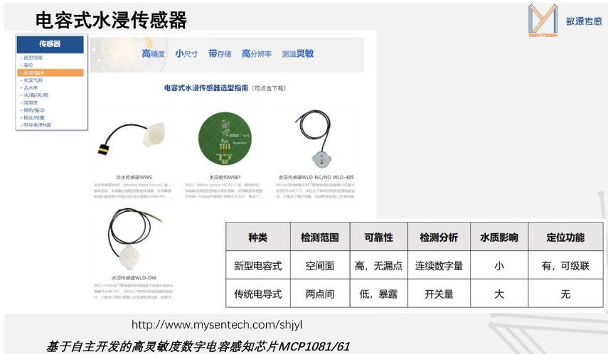

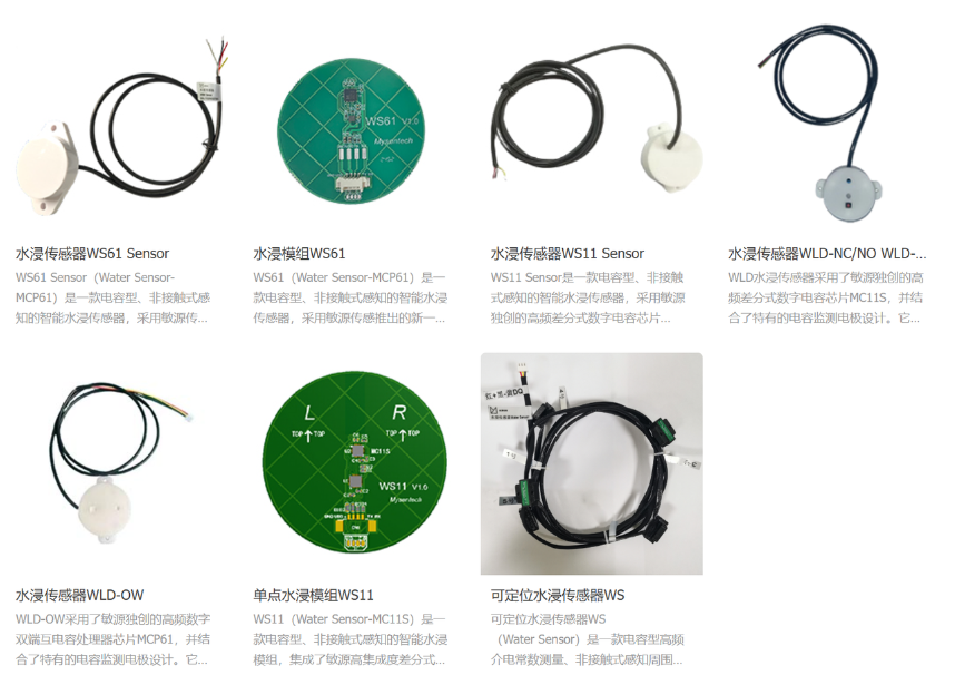

相比传统电导式传感器,电容式方案可实现空间面检测,可靠性高无漏点,输出连续数字量且受水质影响小,部分型号还支持级联定位功能,是机房、楼宇等场景漏水监测的理想选型。

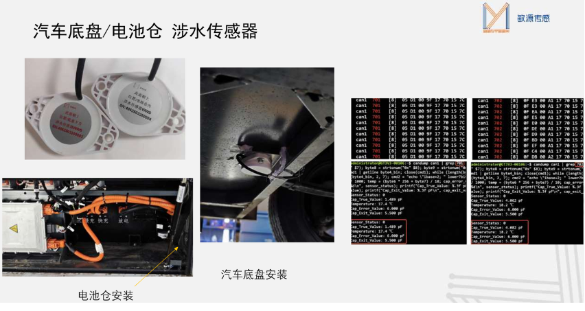

图为敏源 WWS 涉水传感器在新能源汽车的应用场景,传感器分别安装于电池仓内部与汽车底盘外侧,依托电容式非接触检测原理,实时监测电池包进水风险与底盘涉水情况,输出稳定的电容检测数据,为车辆涉水安全提供可靠预警。
敏源传感水浸传感器涵盖 WS61、WS11、WLD、WS 等多款型号,从板级模组到成品传感器、从单点检测到可定位检测,形成了完整的电容式水浸检测解决方案,适配不同场景的安装与功能需求:

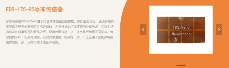

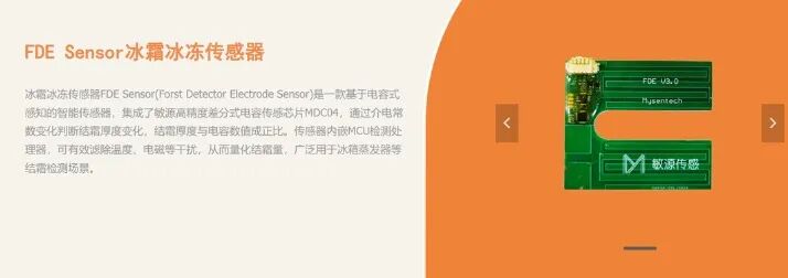

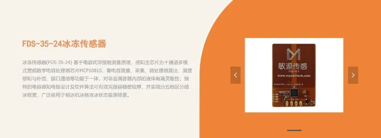

4.1.6 案例精讲:冰霜检测
冰霜、结冰现象看似微小,却在多个行业中潜藏着巨大影响:冰箱蒸发器结霜过厚会大幅降低制冷效率、增加能耗;风电叶片覆冰会改变气动外形,轻则降低发电效率,重则引发风机失衡、甚至安全事故;道路、桥梁结冰则直接威胁行车安全,是冬季交通事故的重要诱因;电力巡检机器人在覆冰线路上作业时,也面临打滑、误判的风险。
传统的冰霜检测方案多依赖温度传感器、机械接触式开关或图像识别:温度传感器只能通过环境温度间接推断结冰,无法直接检测霜 / 冰的厚度;机械开关容易被冰卡住、失效,且无法量化结冰程度;图像识别则受光照、雾气影响大,在复杂环境中可靠性不足。而敏源传感的电容式冰霜 / 结冰检测技术,为这些难题提供了全新的解决思路。
敏源传感的冰霜 / 结冰检测方案,核心基于电容式非接触测量原理:冰、水、空气的介电常数存在显著差异(水的介电常数约为 80,冰约为 3-4,空气约为 1),当传感器表面 / 被测区域出现霜、冰时,会引起电极间电容值的变化。通过自研的高精度数字电容芯片(如 MCP1081S、MDC04、MCP61 等),传感器可以精准捕捉这种电容变化,不仅能判断 “是否结冰 / 结霜”,还能量化结冰 / 结霜的厚度,甚至区分冰、水、冰水混合物等不同状态,同时内置算法滤除温度、电磁、振动等环境干扰,实现稳定可靠的检测。
从家电领域的冰箱、制冰机,到新能源领域的风电叶片,再到交通领域的道路、电力领域的巡检机器人,敏源传感的冰霜 / 结冰检测系列产品,形成了覆盖多场景、多形态的完整解决方案,下面我们逐一解析这些产品的特点与应用。
这是一款专为冰箱、制冰机设计的柔性电容检测模组。它基于 MCP1081S 十通道多模式宽频数字电容处理器芯片打造,采用柔性 FPC 设计,可直接贴装在冰箱冷冻室或制冰机冰格外侧,无需接触内部液体即可检测结冰状态。通过独特的电极设计与算法优化,它能克服容器壁厚度的影响,将结冰程度分为五档量化输出,精准判断冰格冻冰状态,帮助制冰机或冰箱优化除冰、除霜时机,降低能耗,是智能家电节能管理的关键部件。
敏源传感 MDC-ICE 结冰传感器,专为风电叶片覆冰监测设计,是保障风机安全运行的 “眼睛”。它集成了敏源 MDC04、MCP61 数字电容芯片与 M601 高精度温度芯片,通过冰、水、空气的介电常数差异,可实时监测叶片表面的结冰状态,同时输出侧面及底面覆冰电容、环境温度、冰层厚度、雨量大小等多维度数据。传感器采用工业级防护设计,可直接安装在风机叶片表面,在高海拔、强风、低温的恶劣环境中稳定工作,帮助风场提前预警覆冰风险,避免叶片失衡、停机事故。
敏源传感 FDE Sensor 冰霜冰冻传感器,是冰箱蒸发器结霜检测的专用方案。它基于 MDC04 高精度差分式电容传感芯片打造,通过电容变化与结霜厚度的正比关系,可精准量化蒸发器表面的结霜量。传感器内嵌 MCU 检测处理器,能有效滤除温度波动、电磁干扰的影响,输出稳定的结霜状态数据,帮助冰箱智能判断除霜时机,避免结霜过厚导致的制冷效率下降,同时减少不必要的除霜加热,实现节能降耗,广泛应用于各类智能冰箱的蒸发器结霜检测场景。
敏源传感 ICE1081-80-35-10 结冰传感器,专为电力巡检机器人设计,是机器人在覆冰线路上安全作业的 “防滑预警器”。它搭载敏源新一代 MCP1081 电容传感微处理器 SOC 芯片,集成十通道宽频电容模拟前端,通过冰、水、空气的介电常数变化,可实时监测作业面的结冰状态,同时输出冰层厚度、环境温度、冰水状态等数据。传感器采用工业级防水防尘设计,可在户外低温、潮湿环境中稳定工作,帮助巡检机器人提前识别覆冰区域,避免打滑、误判,保障作业安全。
敏源传感 RIS1081-C 道路结冰传感器,是道路、桥梁冬季交通安全的 “守护者”。它基于电容式高频介电常数测量原理,内置高精度数字电容芯片与温度芯片,可精准检测路面冰层厚度(精度 ±1mm)与表面温度(精度 ±0.5℃)。传感器采用坚固的金属外壳,可直接埋入路面,通过 RS485 的 Modbus 协议输出数据,支持多节点级联(最多 256 个),可实现分布式路面结冰监测,为道路除冰、交通管制提供数据支撑,有效降低冬季道路交通事故风险。
敏源传感 FDS-175-95 冰冻传感器,是智能家电冷冻室结霜管理的进阶方案。它基于 MCP1081 数字电容处理器芯片打造,创新性融合温度阵列补偿技术,可精准识别冰、水、冰水混合物等不同状态,不仅能检测结冰 / 结霜,还能区分不同的水分形态。传感器采用大面积柔性电极设计,可贴装在冰箱冷冻盒、抽屉等区域,全面监测冷冻室内的结霜情况,帮助冰箱实现精细化的霜冻管理,优化制冷策略,降低能耗,提升用户使用体验。

敏源传感 MSS/MST-MINI 土壤三合一传感器模组,是面向设备集成商的板级开发方案。其中 MSS 模组支持含水率 + 温度双参数检测,MST-MINI 模组则实现了含水率 + 温度 + 电导率三合一检测,两款模组均采用超小型 PCB 设计(尺寸仅 15mm×15mm 左右),待机电流低至 15uA,适配长期低功耗运行需求。模组支持 UART 通信接口,可轻松与 NB-IoT、Cat.1、蓝牙、WiFi 等无线模块集成,快速搭建远程土壤监测终端,帮助客户实现小型化、低功耗的土壤水分监测设备开发,广泛应用于智能家居绿植监测、便携式土壤检测仪、农业物联网节点等场景。
4.1.8 案例精讲:柔性压力检测
压力是无处不在的物理信号,而柔性压力检测则是将这种信号转化为数字化数据的关键技术,它在消费电子、医疗健康、新能源安全等领域扮演着越来越重要的角色。从盆底肌康复仪的压力反馈、吸奶器的吸力控制,到按摩器的力度调节,再到新能源汽车电池包的热失控预警,柔性压力传感器需要在曲面、动态、复杂的场景下,实现稳定、精准、可重复的压力测量。
柔性传感技术正在重塑消费电子、机器人、医疗健康等领域的交互方式与感知能力,其中柔性压力检测与柔性温度检测是两大核心分支。柔性压力传感器赋予设备 “触觉”,可感知微小的接触力、压力分布;柔性温度传感器则可贴合曲面实现非侵入式测温,为穿戴设备、医疗监测提供精准的温度数据。
传统的柔性压力传感器多采用压阻式方案,存在迟滞大、温漂高、长期稳定性差的问题;而温度传感器则多为刚性探头,难以适配曲面、动态贴合的场景。敏源传感的电容式柔性传感技术,通过自研的纳米界面电容薄膜、离电芯体材料与高精度数字电容芯片,实现了高线性度、低迟滞、高分辨率的压力测量;同时推出的柔性 FPC 温度模组,可实现曲面贴合的高精度测温,形成了覆盖压力与温度感知的完整柔性传感产品矩阵,适配从智能穿戴到工业机器人的多场景需求。
敏源传感柔性传感产品对比如下表所示:

面向新能源汽车 BMS(电池管理系统)开发的电池包鼓胀压力测量方案采用 8 点分布式柔性压力传感器,布置在电池包内部电芯之间,通过实时监测电芯热失控初期的剧烈压力上升,实现电池鼓胀、热失控的早期预警。当电池发生热失控时,电芯会因产气、鼓胀产生瞬时高压,柔性传感器可快速捕捉到极板间距变化导致的电容值突变,将压力数据反馈给 BMS 系统,触发报警或安全保护动作。该方案可应对热失控初期的瞬态高压,为电池包形变压力提供分布式监测,是提升新能源汽车电池安全、实现主动预警的关键感知技术。

4.2.4 咖啡机水箱液位检测方案
该方案采用敏源 LLS-MCP61-65-26 非接触式电容液位开关模组,解决咖啡机水箱液位检测需求。利用水的高介电常数特性,模组可穿透水箱外壳测量液位变化,在水箱无水、60ml、80ml 至 200ml 不同液位档位下,电容值呈现稳定线性变化(无水到超临界线变化约 0.302pF)。同时通过抗干扰测试验证,手摸机身、导线及水珠挂壁均不影响测量结果,可有效克服容器壁、水垢、EMC 干扰等问题,为咖啡机缺水提醒、自动补水提供可靠感知支撑。
4.2.5 洗衣机感知方案
本方案依托液位检测、衣物烘干检测、浊度判断三大传感器,实现洗衣机智能洗护全流程感知:
液位检测:通过单点 / 多段 / 探针式液位传感器,精准识别水位状态与洗衣液、柔顺剂余量,实现按需供水与耗材提醒;
衣物烘干检测:传感器可清晰区分空载、不同厚度干毛巾及叠加湿毛巾的状态,通过 COUNT 值变化精准反馈干燥程度,避免过度烘干或烘干不彻底;
浊度判断:通过检测洗涤水电导值,区分清水、不同脏污程度的洗涤水及漂洗残留状态,自动控制漂洗次数,提升洗净效果与节水效率,为智能洗衣机提供全方位感知支撑。
