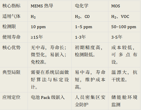

主流氢气检测技术对比:
储能场景的核心挑战
在储能与动力电池场景中,真正考验传感器的,往往不是“今天能不能测到”,而是10年、15年之后还能不能稳定地测得准。
当系统需要长期在线运行,当现场维护资源有限,当一次误报或漏报都可能带来巨大的系统代价时,传感器本身的老化、漂移以及中毒风险,就变成了设计阶段必须正面回答的问题:
电化学型:1-3年的寿命与储能系统15-25年的设计寿命明显不匹配,且电池包内的有机硅密封胶、导热材料挥发物会导致催化剂“中毒”,需要定期更换和校准
MOS型在温湿度波动大、混合气体复杂的电池包环境中,零点漂移和交叉干扰问题较突出
在这样的约束条件下,MEMS热导(TCD)依靠纯物理测量原理,绕开了催化剂老化和中毒路径,再叠加≥15年的设计寿命,更容易在技术机理上与储能和动力电池系统的全生命周期实现对齐。

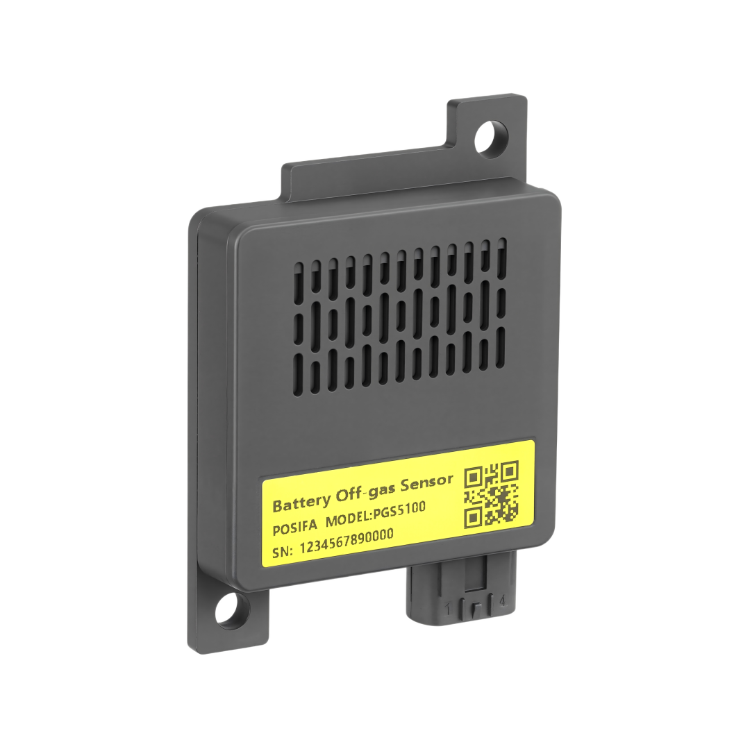

Posifa推出的PGS5100系列MEMS热导氢气传感器,专门面向电化学储能、新能源汽车及电动船电池系统的热失控预警应用。
工作原理
PGS5100基于MEMS热导检测(TCD)原理:在硅基底上集成微加热电阻桥与热敏检测单元,利用氢气热导率远高于空气(约7倍)的物理特性,通过测量气体散热能力变化输出浓度信号。
性能指标
长期稳定
≥15年连续在线:覆盖储能电站和动力电池完整生命周期
真正免维护:零点漂移小,出厂后无需周期性标定,实现“安装即遗忘”
快速精准
  • 10ppm分辨率:识别热失控早期排气阶段的微量氢气变化
  • ≤2秒响应:适应热失控快速工况变化,争取黄金预警时间
坚固可靠
  • MEMS固态结构:无机械移动部件,天然具备抗振动、抗冲击能力
  • 全工况适应:-40°C至85°C稳定工作,IP54防护
  • 抗中毒能力:无催化剂结构,理论上不存在中毒路径
易于集成
  • 多接口支持CAN总线(汽车首选)、I2CRS485模拟输出
  • 紧凑设计:适合空间受限的电池包内部安装

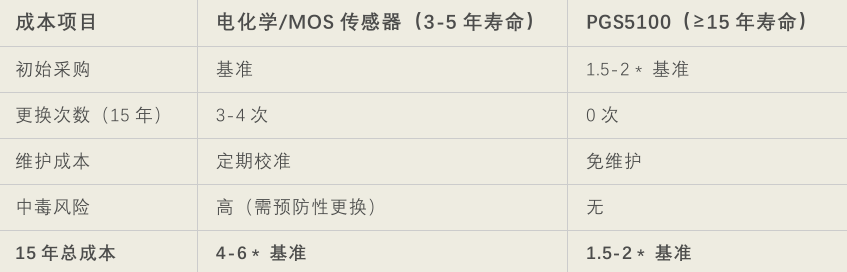

Q8:与电化学传感器相比,总拥有成本(TCO)优势在哪?
A:一次投入,长期省钱。
15年成本对比
核心优势
零更换:一次安装覆盖全生命周期
零维护:出厂免校准
零中毒:无催化剂,规避失效风险
特别适合偏远储能电站和车载Pack等难维护场景。
