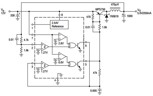

  • 降压转换器:通道1监控输出电压,通道2执行振荡功能,实现输出电压的稳定控制。
