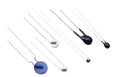

NTC热敏电阻PTC热敏电阻的核心区别在于电阻值随温度的变化方向正好相反,因此它们的用途也截然不同。
下面是具体区别:
1. 温度系数不同(核心区别)
NTC(负温度系数):电阻值随温度升高而减小。温度越高,电阻越低。
PTC(正温度系数):电阻值随温度升高而增大。温度越高,电阻越高。
2. 主要用途不同
NTC:常用于温度测量(如体温计、室温传感器)和抑制浪涌电流(如开关电源启动时保护电路)。因为它对温度敏感且成本低。
PTC:常用于过流保护(类似可自恢复的保险丝)和恒温加热(如暖风机、汽车座椅加热)。当电流过大发热时,PTC电阻急剧增大,切断或限制电流。
3. 材料差异
NTC:通常用锰、钴、镍、铜等过渡金属氧化物烧结而成。
PTC:通常用掺杂的钛酸钡半导体陶瓷。
如果你需要区分实物,可以用万用表测量电阻,同时用热风枪或电烙铁靠近热敏电阻:电阻值下降的是NTC,上升的是PTC。

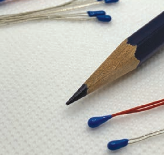

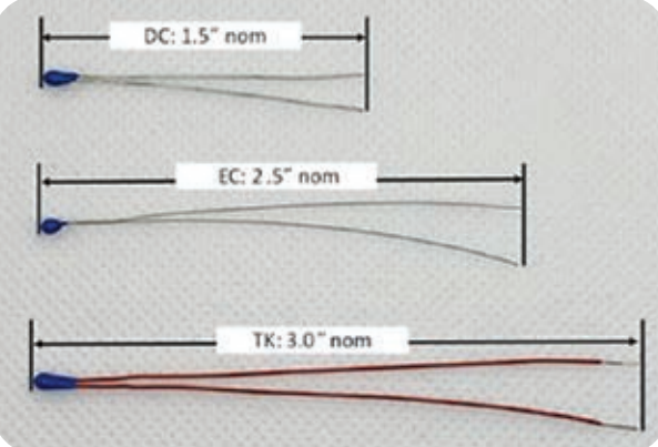

AMPHENOL SENSORS旗下的Thermometrics品牌推出的95系列NTC可互换热敏电阻包括DC95系列、EC95系列、TK95系列三个系列,由涂有环氧涂层的NTC可互换热敏电阻芯片,裸锡铜,裸锡合金或PTFE绝缘导线组成。95系列NTC可互换热敏电阻适用于温度测量,温度控制和温度补偿,适用温度范围为-80°C至150°C,互换性低至±0.1°C。
DC95系列、EC95系列和TK95系列NTC可互换热敏电阻的不同之处在于DC95系列采用0.3mm的裸锡铜导线,EC95系列采用0.2mm的裸锡合金导线,TK95系列采用0.25mm的PTFE绝缘镍导线。
95系列NTC可互换热敏电阻的耗散常数都为1 mW/°C(静止空气中)和8mW/°C(搅动油介质中)。热时间常数为10s(静止空气)和1s(搅动油介质中)。其在25℃时的最大功率为75mW。
