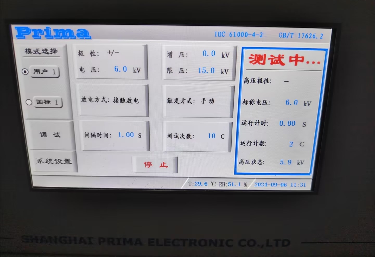

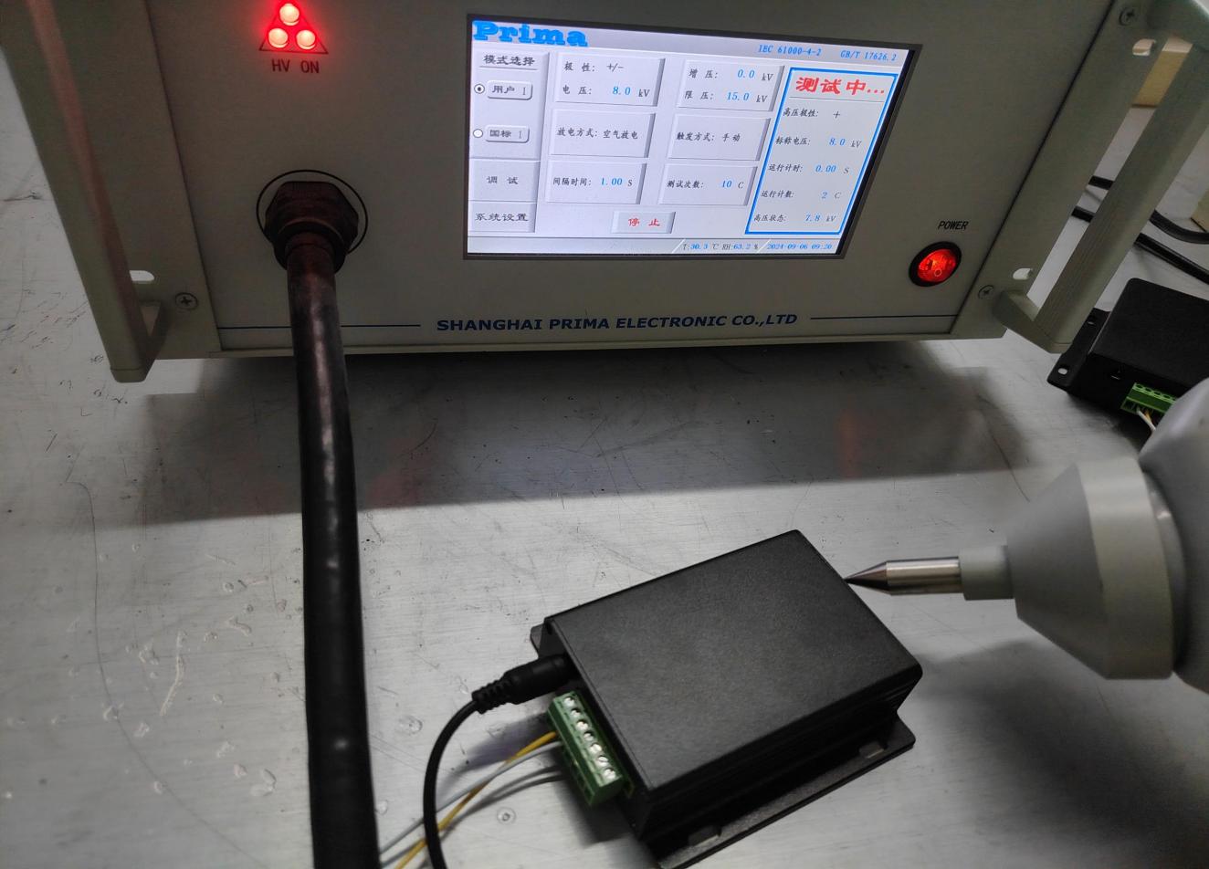

系统级 ESD 抗扰度测试
在实际工业应用中,系统级 ESD 测试更关注设备在真实环境中的稳定运行能力,因此测试方式更接近真实使用场景,例如外壳、接口以及天线周边区域的静电放电。
本次测试中,思为无线对 5W 大功率无线模块进行了:
  • 6KV 接触放电
  • 8KV 空气放电
测试结果显示,模块在对应条件下能够保持正常工作:
产品型号
工作频率和功率
放电次数和放电频率
LoRa6500PRO
433.92MHZ,38dBm
放电次数正负各10次,1次/S
测试设备
ESD61002TA静电放电发生器
产品编号
(12V供电)
样品1
样品2
空气放电
(8KV)
接触放电
(6KV)
从 IEC61000-4-2 标准角度来看,6KV 接触放电与 8KV 空气放电已经属于较高等级工业环境中的常见测试要求。对于大功率 RF 模块而言,这样的抗静电表现已经具备较好的工程应用可靠性。

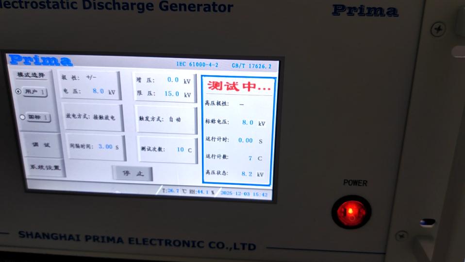

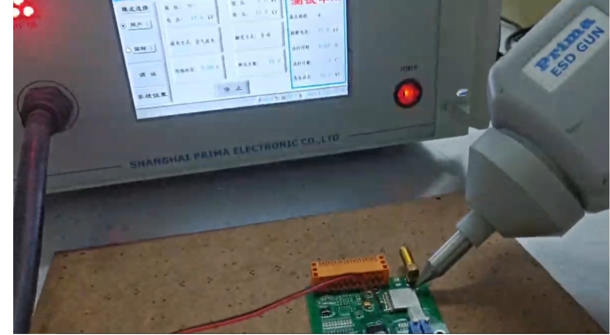

裸板级极限 ESD 测试:高压静电会如何影响 RF 性能?
除了系统级 ESD 抗扰度测试外,思为无线还对低功率(20dBm)无线模块进行了裸板级 ESD 极限测试,用于观察高等级静电冲击下 RF 前端的性能变化。
相比整机外壳或接口放电,裸板直接放电会让静电能量更直接地耦合进入 RF 前端,因此对 PA 功放、射频开关以及匹配网络的冲击也更加明显。
这类测试并不属于常规 IEC61000-4-2 整机抗扰度验证,而更多用于分析 RF 前端在极端 ESD 条件下可能出现的性能退化现象。

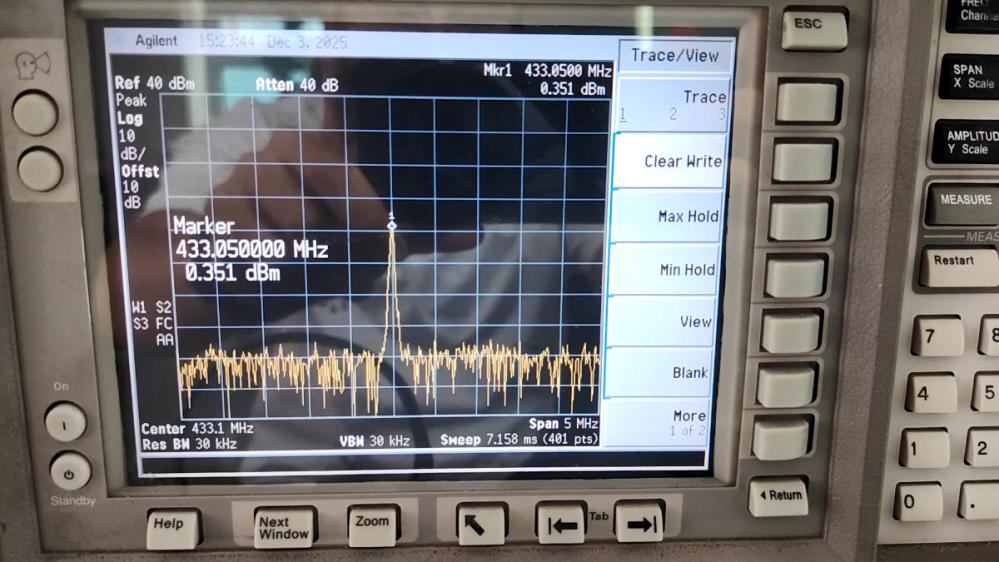

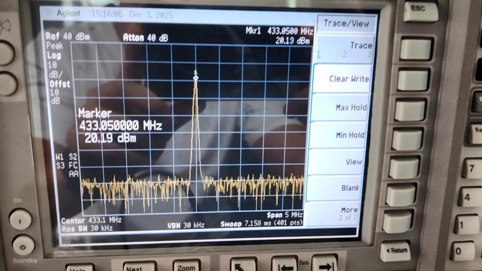

8KV 空气放电:模块仍可正常工作
测试结果显示,在 8KV 空气放电条件下,模块仍能够保持正常工作,发射功率维持在约 20dBm 左右。
从测试结果来看,在 8KV 裸板级空气放电测试中,模块仍能够保持较好的 RF 稳定性与抗扰度表现。15KV 极限测试:RF 性能开始明显衰减

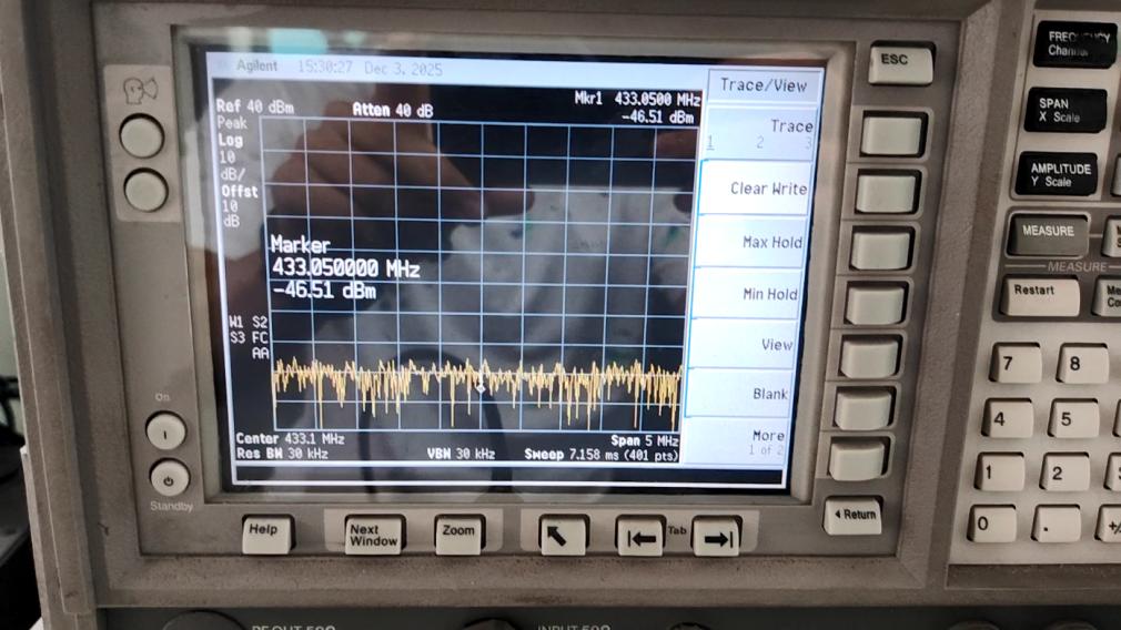

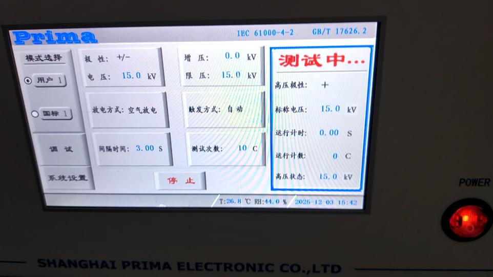

在后续 15KV 空气放电极限测试中,模块开始出现明显的射频性能衰减,并表现出逐步退化趋势:
  • 第一次 15KV 空气放电后,发射功率下降至约 0dBm
  • 第二次 15KV 空气放电后,功率进一步下降至约 -40dBm
wKgZPGof6j-AN6XGAADJ0xpF4jM067.pngwKgZO2of6j-AKYizAAFnHyuPYWQ995.pngwKgZPGof6j-AT14WAAFYHWjZi28519.png
从测试结果来看,高等级 ESD 冲击首先会对 RF 前端造成累积性损伤,导致发射功率逐步下降,最终可能使无线通信无法维持。
这种损伤通常会逐渐影响 PA 功放、射频开关以及匹配网络等关键 RF 电路。随着 RF 前端性能不断退化,模块发射功率会持续下降,最终导致无线链路无法正常工作。
很多现场所谓“设备还能工作,但距离越来越近”,本质上就是 RF 前端已经被静电慢慢击伤。
