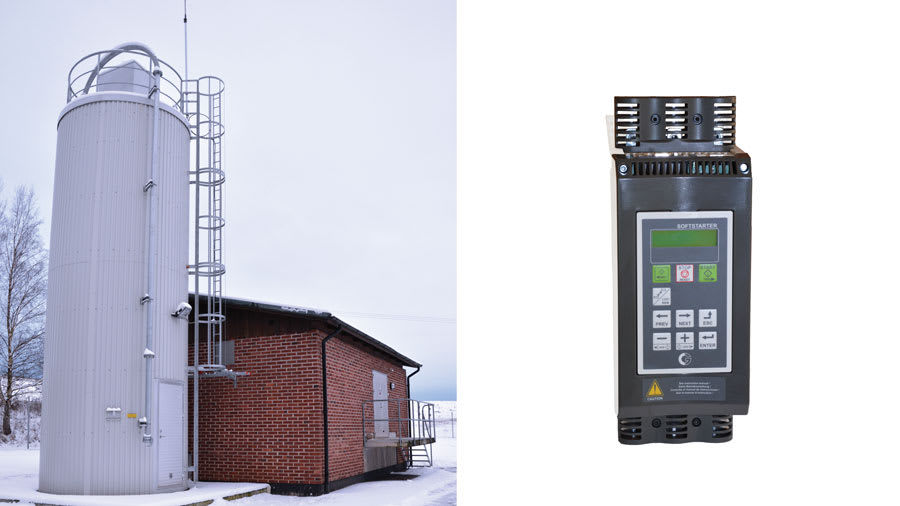

    位于哈尔姆斯塔德的 Prästjorden 水站使用由 CG Drives 变频器控制的泵。这些驱动器使用Anybus CompactCom与水站中使用的Modbus-TCP和PROFIBUS进行通信。
