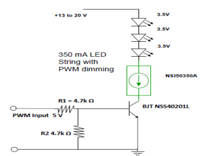

6.4 PWM 调光
通过在 CCR 串联一个 BJT 可实现 LED 串的调光。PWM 调光通过控制 LED 的开关时间来改变亮度,具有无色度偏移、亮度与占空比成正比等优点。但在设计时需注意 EMI 问题,可通过在电路中添加电容来延长电流上升和下降沿的斜率,从而减少 EMI。同时,延迟时间和频率的选择也需要根据实际需求进行调整。
