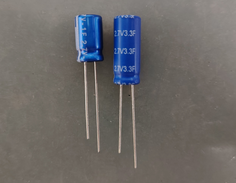

对于设计超级电容单体或负责筛选元件的工程师而言,电压问题没有任何模糊地带。市场上商用的超级电容器件,其单体标称电压是一个物理极限,主要由电解质材料的分解电压决定。目前主流技术路线下,无论是水性电解质还是有机电解质,单体的最高标称电压通常被严格限制在 2.5V至2.7V 之间,少数产品可达3.8V,但这已是技术前沿。
把这个“宪章”应用到48V系统。最常见的做法是采用多个单体串联来提升耐压。假设使用标称电压为2.7V的单体,那么要组成一个理论耐压接近48V的电容器组,需要的串联数量是 48V / 2.7V ≈ 17.78。实际工程中,会取整为 18个单体串联。此时,电容器组的理论最大安全工作电压为 **18 * 2.7V = 48.6V**。
这时答案已经清晰:对于一个由18个2.7V单体串联而成的48V系统,其绝对的安全充电电压上限就是48.6V。任何试图将其充电至50V,尤其是100V的想法,都是直接、彻底地违反了元件的“安全宪章”,等同于让每个单体都工作在超压状态,后果是灾难性的。
视角二:电源管理工程师的“精细手术”——CC/CV与电压容差
负责设计充电电路的工程师,视角则更加精细和动态。他们深知,仅仅知道上限48.6V还不够,实际设定的目标电压必须留有足够的安全裕量。
超级电容的推荐充电策略是恒定电流/恒定电压(CC/CV)。在初始阶段,以恒定电流快速提升电容电压;当电压接近预设目标值时,切换为恒定电压模式,缓缓“涓流”充满,防止过冲。这个“预设目标值”的设定,就是一门艺术。
考虑到元件参数的离散性(每个单体的实际耐压有细微差异)、温度变化对耐压的影响(温度升高,耐压可能下降)、以及充电电路本身的控制精度和可能的电压尖峰,工程师绝不会把目标电压设定在理论最大值48.6V。
一个常见的工程实践是为每个单体预留 0.1V至0.2V 的裕量。以18个串联、每个预留0.15V裕量计算,整个电容组的充电目标电压应为:**48.6V - (18 * 0.15V) = 48.6V - 2.7V = 45.9V**。在实际的48V系统设计中,我们常会看到充电目标电压被设定在 25V、45V或48V 左右的具体值,这正是基于负载需求、串联数、并结合了充分安全裕量后的综合计算结果。50V已经游走在危险边缘,而100V则完全超出了任何合理工程计算的范畴,是充电电路设计的彻底失败。
