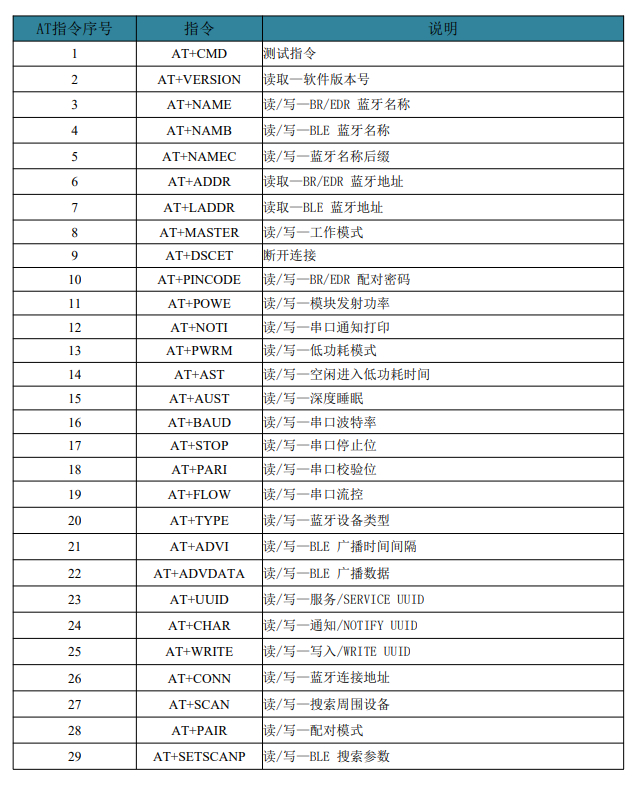

配置:AT 指令集,可改波特率、设备名、PIN 码、主从角色

4. 极简 AT 指令, 5 分钟上手开发

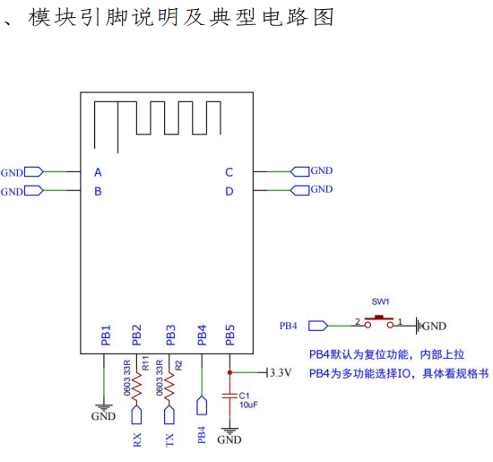

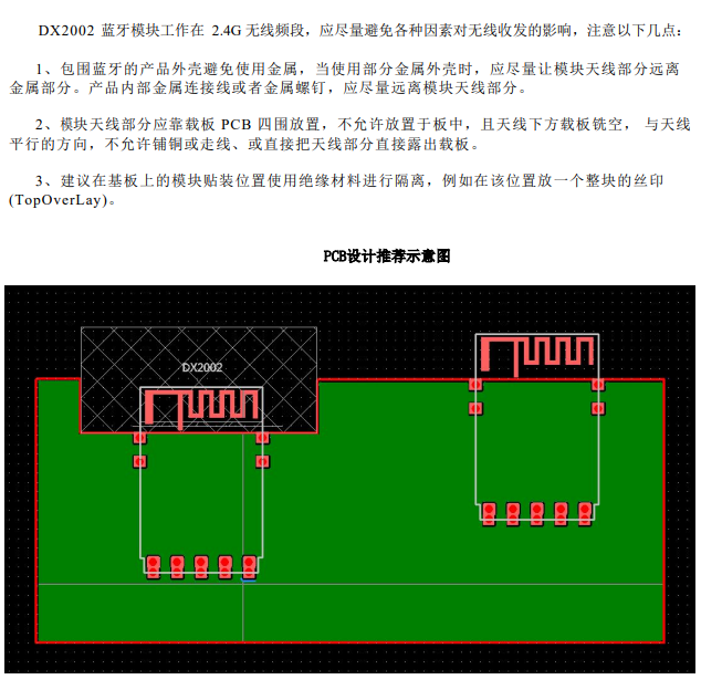

四、硬件设计与接口说明
引脚定义(常用)
VCC:3.3V(5V 可兼容,建议串 1K 电阻
GND:地
TX:模块发送 → MCU RX
RX:模块接收 → MCU TX
KEY:AT 模式触发(拉低进入配置)
STATE:连接状态指示(可接 LED
典型电路
串口直接连接 MCU 的 UART;
电源端加 104 滤波电容
KEY 脚默认上拉,需要配置时拉低再上电。
