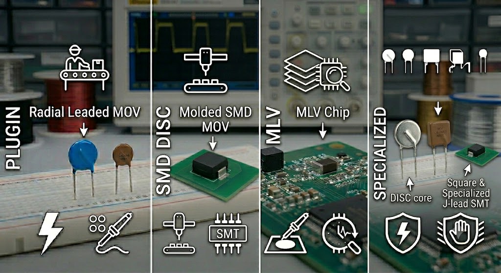

在硬件过压保护设计中,压敏电阻的选型不能只看电压参数。封装形态、安装方式和内部结构,同样会影响浪涌能力、布局方式和生产工艺。
常见压敏电阻可以按工程选型场景分成三类:传统插件 MOV、塑封贴片压敏电阻、多层片式压敏电阻MLV。这里的分类并不是完全同一维度:插件和塑封贴片更偏封装与安装方式,MLV更偏内部多层结构和工艺路线。
1. 传统插件MOV
传统插件压敏电阻通常通过 PCB 孔位安装,常见形态是径向引线Disc MOV,也可能有方形、矩形或特殊结构。它在AC电源输入端、电源适配器、家电、工业设备、浪涌保护模块等位置使用较多。
这类器件的优势是应用成熟、规格丰富,较容易覆盖较高浪涌电流和能量吸收需求。对于电源前级保护、高浪涌测试或空间相对充足的设计,插件 MOV 仍然是常见选择。
设计时除了关注最大连续工作电压、压敏电压、钳位电压、浪涌电流和能量吸收能力,还要关注引脚间距、安装高度、PCB 爬电/电气间隙、阻燃等级和失效保护配合。
2. 塑封贴片压敏电阻
塑封贴片压敏电阻通常将压敏芯片做成适合 SMT 的封装形式,外观多为黑色方形或矩形本体,两端带金属焊端,部分系列可能采用J型折弯引脚或其他贴装端子结构。
它的价值主要在表面贴装、结构规整、自动化装配和布局一致性上。对于小型控制板、电源模块、家电控制板、工业控制板和充电设备,塑封贴片压敏电阻可以减少通孔装配带来的空间和工艺限制。
需要注意的是,塑封贴片压敏电阻不等于 MLV。前者强调封装和安装方式,后者强调多层片式内部结构。它是否能替代插件MOV,要看具体规格书中的浪涌能力、能量能力、工作温度和可靠性条件。
3. 多层片式MLV
MLV 是Multilayer Varistor,外观类似贴片电容贴片电阻,两端金属电极,适合SMT。相比传统长引脚插件结构,片式结构有利于降低引脚寄生电感,对快速瞬态保护布局更友好。
MLV 常用于低压、小型化、高密度PCB、板级ESD/瞬态保护、部分低速接口或小型电源模块中。它的优势是体积小、布局方便、适合自动化贴装。
但 MLV 的浪涌能力和能量吸收能力通常会受到封装尺寸限制。大尺寸或高浪涌系列MLV也可以覆盖更高冲击能力,但不能只凭“贴片”或“多层”判断,仍要看测试波形、冲击次数和判定条件。
工程选型建议
如果是电源入口和高浪涌场景,先看插件 MOV 或更大尺寸压敏器件;如果需要SMT和规则化装配,可以看塑封贴片压敏电阻;如果是小型化、低压和高密度PCB,MLV更有优势。
对于信号线路,尤其是高速接口,还要关注结电容对信号完整性的影响。很多情况下,低电容 TVS 或专用ESD保护器件会比普通压敏器件更合适。
总结来看,封装不是外观问题,而是会影响安装、布局、浪涌能力和可靠性。实际选型应从端口类型、工作电压、浪涌等级、保护对象耐压、生产工艺和规格书参数一起判断。
