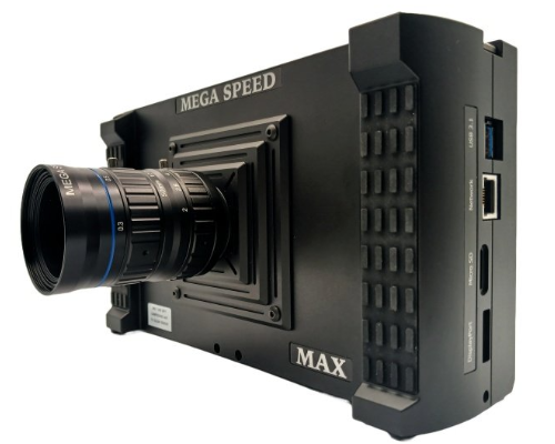

作为 Mega Speed 在中国区域的技术服务中心,上海明策电子科技有限公司(MCT)将这套经过全球验证的高速成像体系完整引入国内市场,从产品选型、技术咨询到售后支持,为本土客户搭建起一座连接实验室与产线的技术桥梁。3deaf918-5e5b-11f1-ab55-92fbcf53809c.png

在复杂的研发实验室或关键设备监测场景中,高速相机不仅需要较高的帧率与分辨率,更需要将图像数据与外部测试系统精准同步,并具备长时间稳定工作的能力。Mega Speed 的 MS系列(MS120K / MS130K / MS140K / MS160K / MS180K)正是为解决这些核心痛点而设计。
优秀带宽性能,释放数据吞吐潜力
MS系列提供从1 GigE、2.5GBASE-T到10 GigE的多种接口拓展选项,MS180K更支持25 GigE接口,充分适配不同PC端的数据吞吐需求。无论是高速数据流实时传输至计算中心,还是大容量本地缓存,MS系列都能提供稳定、低延迟的数据通道。
多维数据融合,让图像与时间轴精准对齐
区别于传统高速相机的单一影像记录,MS系列内置多通道数据采集模块(ADC)—可将外部传感器数据(如温度、压力、应变等)与高速图像数据精准同步。这一特性使其在材料力学测试、爆破实验、流体分析等需要图像+数据联合分析的科研场景中具有关键价值。
持续作业保障,内置锂电池守护关键测试
针对电源故障或市电不稳定的工况,MS系列内置锂电池可在外部断电后继续维持工作,确保关键测试过程不中断、数据不丢失。这一设计在长时间实验或无人值守的监测任务中尤为重要。
