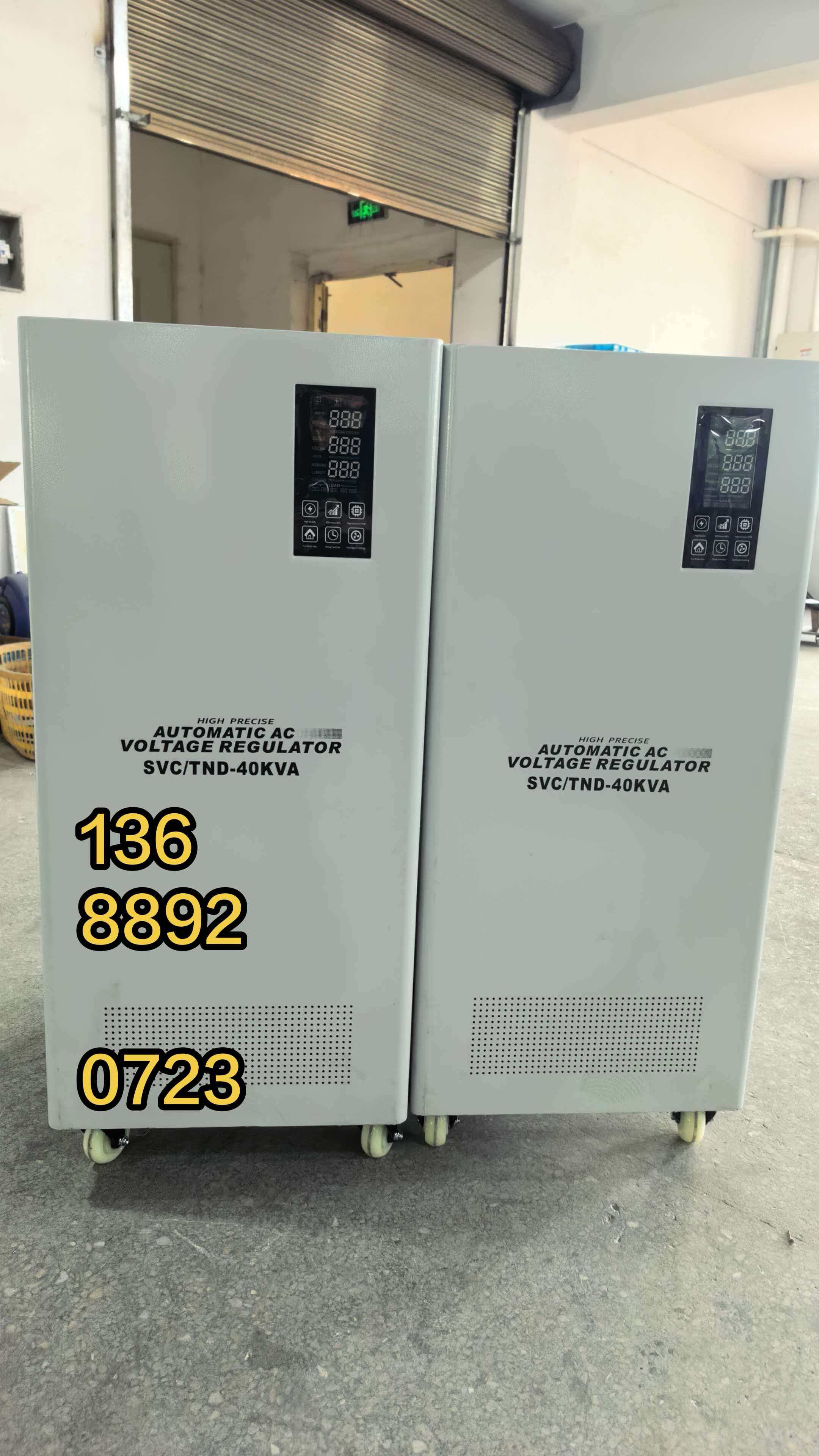

二、技术方案:稳变一体设备内置隔离变压器
针对上述工况,推荐采用稳变一体电源设备,其基本功能架构如下:
输入侧:适配三相415V±10%(即373V~456V范围);
输出侧:稳定输出三相380V±(1%~3%可设定);
内部集成:隔离变压器 + 无触点/感应式稳压调节单元。
该设备同时实现三种核心功能:
电压变换:将415V降压至380V;
稳压调节:自动补偿输入电压波动,确保输出电压稳定在色选机允许范围内;
电气隔离:隔离变压器将输入与输出绕组电气分离,有效抑制共模干扰、浪涌和地环路电流,同时降低雷击或电网故障对色选机控制系统的冲击。

四、典型技术参数(参考)
以适配20kVA~50kVA色选机为例,稳变一体设备典型参数如下:
输入电压范围:三相415V ±10%(50Hz)
输出电压:三相380V,精度±2%(可设定±1%~±3%)
稳压方式:感应自动调压或补偿式
隔离变压器配置:内置,原副边独立绕组,带静电屏蔽
绝缘等级:H级
整机效率:≥96%
防护等级:IP20(室内安装),可根据需求定制IP23
冷却方式:≤30kVA自冷,>30kVA强制风冷
保护功能:过压、欠压、过流、缺相、超温、浪涌
