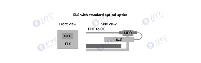

为什么ELS链路需要保偏光纤?
wKgZO2oeeWuAOlPHAAByZQsZI4U851.png为什么ELS链路需要保偏光纤?
ELS通常输出的是高功率连续激光(Continuous Wave, CW),而在硅光(Silicon Photonics)系统中,很多器件(例如硅光波导、调制器)都对输入光的偏振态高度敏感。若光信号的偏振态在传输过程中发生随机变化,将导致进入硅光芯片的耦合效率显著降低,引起插入损耗变化、链路稳定性恶化等。因此,在ELS与硅光引擎之间,必须尽可能保证光的偏振方向稳定。

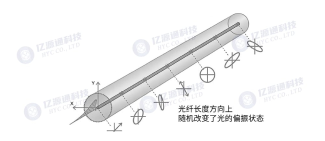

问题在于,普通单模光纤(SMF)虽然可以传输光,但并不能保证这种振动方向始终保持不变。在实际应用中,光纤会受到弯曲、拉伸、挤压、温度变化、震动等各种外部因素影响。这些扰动会让光的偏振方向不断发生随机变化。原本可能是“上下振动”的光,传输过程中逐渐变成斜着振动、左右振动,甚至持续旋转,这种现象就叫“偏振态漂移”。
wKgZPGoeeYiAGeIXAADrJKHcNz4310.png偏振态漂移

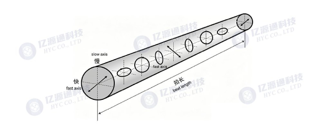

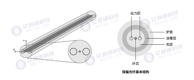

目前最常见的一种结构叫做“熊猫型保偏光纤(Panda Fiber)”。它的横截面结构看起来有点像熊猫脸:中间是纤芯,两侧有两个应力区,因此得名“熊猫型”。
wKgZO2oeeZ-AZwY4AAD2C7cr7pw865.png熊猫型保偏光纤
这两个区域被称为“应力区”。它们会持续对光纤内部施加应力,使光纤在两个方向上的传播特性变得不同。简单来说,就是让光在横向和纵向传播时,速度不一样。这种现象在光学中叫“双折射(Birefringence)”。
wKgZPGoeea-ACqF4AADr4h_isCM398.png保偏光纤
你可以把它理解成:光纤内部人为制造了两条不同的“车道”——一条快车道,一条慢车道。通常称为“快轴(Fast Axis)”和“慢轴(Slow Axis)”。正因为两个方向传播速度差异很大,光的偏振态就不容易在两个方向之间互相耦合。原本沿某一个方向振动的光,会更倾向于始终保持在这个方向上传播,而不会轻易“串到”另一个方向去。这就是保偏光纤能够“锁住偏振方向”的核心原理。

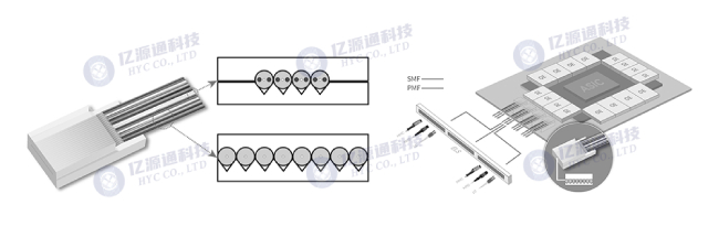

为什么CPO系统中会采用“PMF+SMF”方案?
wKgZPGoeecOAffnzAADcUf0ZG3Y389.png为什么CPO系统中会采用“PMF+SMF”方案?
与保偏光纤(PMF)混合封装的方案?由于制造难度高,保偏光纤的成本通常远高于普通单模光纤。它不仅要求内部应力结构极其精准,还要求熔接、连接器装配时严格对准偏振轴方向。哪怕连接器旋转了几度,都可能导致性能明显下降。
因此,在实际中,PMF通常只用于ELS到硅光引擎这类关键偏振敏感链路,确保关键数据的稳定性;另一部分则采用非保偏光纤用于光信号输出。这种架构既能保证关键光链路的偏振稳定性,又能够有效控制整体系统成本与制造复杂度。
