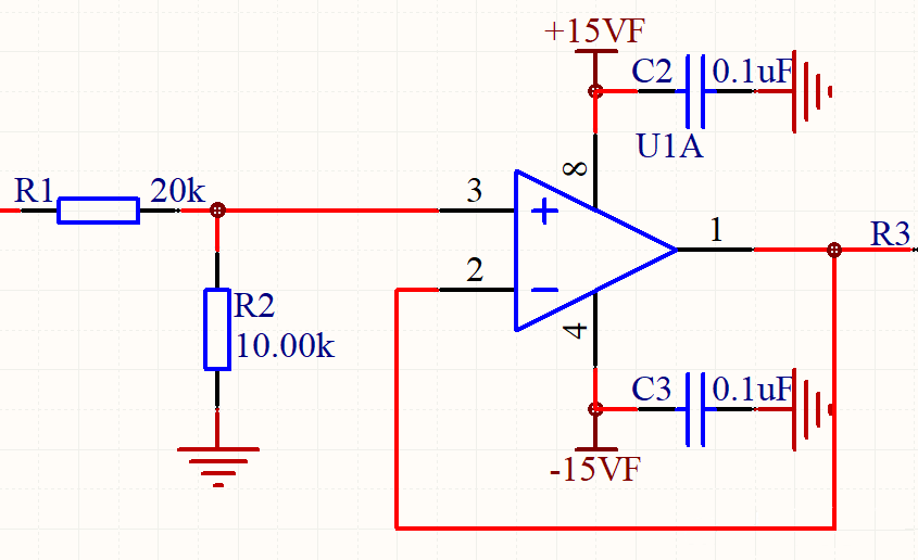

(一)电压跟随器的特性优势
电压跟随器是一种特殊的放大电路,其核心组件是运算放大器。运算放大器具有高输入阻抗和低输出阻抗的特性,这使得电压跟随器在电路中表现出独特的优势。
高输入阻抗:高输入阻抗意味着电压跟随器从信号源汲取的电流非常小,几乎不会对信号源造成负担。这就好比在电路中设置了一个 “高阻隔墙”,使前级电路能够正常工作,不会因为后级电路的接入而受到影响。
低输出阻抗:低输出阻抗使得电压跟随器能够向后级电路(如 ADC)提供强大的驱动能力,即使后级电路有一定负载,也能稳定地输出电压信号。这就好比一个稳定的水源,可以持续不断地向下游供水,而不受下游用水情况变化的干扰。
e2eb3e2c-5e2f-11f1-ab55-92fbcf53809c.png图1
(二)隔离作用的重要性

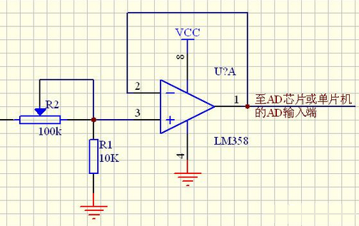

电压跟随器在电路中还起到了隔离前级分压电路和后级 ADC 电路的作用。图 1 和图 2 分别展示了不同情况下的电路连接方式,通过对比可以清晰地看出这一点。
前后级电路相互影响:如在图 2 中,如果没有电压跟随器,分压后的电压值在传输到 ADC 时,由于 ADC 输入阻抗的存在,会使整个分压电路的阻值发生变化。例如,原本设计的分压电路是 20kΩ 和 10kΩ 电阻分压,但 ADC 输入阻抗和分压电阻并联后,改变了实际的有效分压电阻值,导致采集到的电压值与理论值相差较大。
图2
电压跟随器的隔离效果:电压跟随器就像一个 “隔离屏障”,它使得前级分压电路的阻抗特性不会被后级 ADC 的阻抗特性所影响。前级分压电路可以稳定地按照设计要求输出电压,后级 ADC 也能够准确地采集到这个电压信号,而不用担心前级电路参数因为自身的接入而改变。
(三)对后级电路的保护作用
在实际的电路环境中,前级电路可能出现异常情况,如电压尖峰、过压等。电压跟随器可以对这些异常电压进行一定的缓冲和限制,避免直接将异常电压传输到后级 ADC 电路,从而保护 ADC 芯片或单片机的 ADC 引脚等后级电路元件不受损坏。这类似于在电路中安装了一个 “安全气囊”,当出现危险情况时,能够对后级电路进行有效的保护。
综上所述,在 ADC 采集电路前级接入电压跟随器,不仅可以利用其高输入阻抗和低输出阻抗的优势,还可以实现对前后级电路的隔离以及对后级电路的保护。这种设计在提高电路性能和可靠性方面发挥着关键作用,是电子电路设计中的重要技巧之一。希望本文的介绍能够帮助读者更好地理解和掌握这一设计方法,为今后的电路设计工作提供有益的参考和借鉴。
