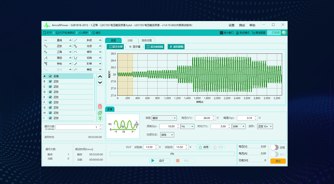

该测试电源采用一体化工业设计,配备15英寸触摸屏式工控电脑,搭载自研的上位机软件,内置GJB 181B标准库。测试电源具备以下核心功能:
1基于内置标准库,用户无需复杂编程即可快速生成标准化的测试流程。
2支持任意波形与时序控制,可编辑复杂工况波形,精准模拟机载各类用电特性。
3测试完成后自动生成符合规范的测试报告,便于数据追溯和质量档案管理。
