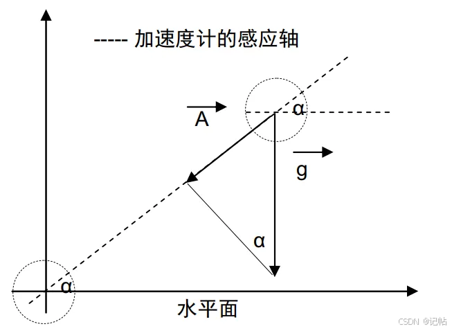

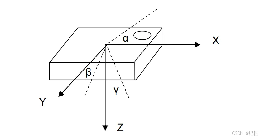

下图显示用于倾斜测量的加速度计的单一感应轴。
在这里插入图片描述
加速度计测量重力向量在感应轴上的映射。被测加速度的振幅随感应轴与水平面的夹角α的正弦值的变化而变化。
A=g*sin(α)
使用上面公式可以估算倾斜角度。
α=arcsin(A/g)

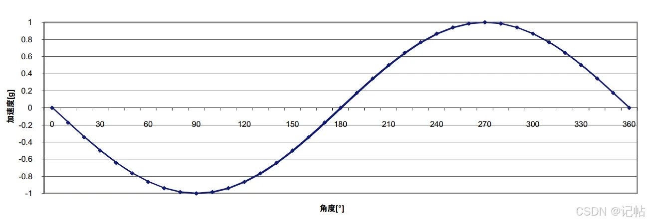

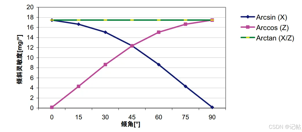

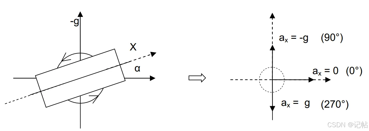

加速度计的单轴(360°旋转)显示在下图中。
在这里插入图片描述
在这里插入图片描述

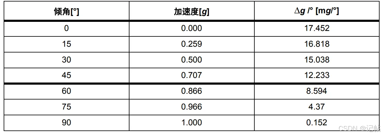

单轴倾斜检测
上图可以看出,当感应轴垂直于重力方向时,传感器对倾斜角度的变化最敏感。在这种情况下,灵敏度约为17.45 mg/° [= sin(1°) - sin(0°)]。由于正弦函数的导数函数,当感应轴接近其 +1 g 或 -1 g位置时,传感器的灵敏度较低(对倾斜角度变化的响应较慢)。在这种情况下,灵敏度仅有0.15 mg/° [= sin(90°) - sin(89°)]。表 1显示不同倾斜角度下的灵敏度。也就是说,如上图所示,正弦函数在[0° 45°]、[135° 225°]和[315°360°]处具有良好的线性度。

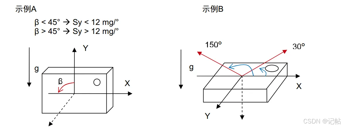

当使用双轴倾斜传感方法时,用户应了解在两种不同的情况下,这种方法可能会限制总体精度,甚至阻止倾斜计算。
例A:绕虚线箭头将加速度计逆时针旋转β角度。当β小于 45°时,X轴灵敏度较
高,Y轴灵敏度较低。当β大于 45°时,X轴灵敏度较低,Y轴灵敏度较高。因此,如果使用两轴方法,通常建议根据正交轴±1 g条件计算角度。
例B:在此位置,X轴和Y轴的灵敏度都很高。但是,如果不借助第三个轴(例如Z
轴),就不可能区分30°的倾斜角和150°的倾斜角,因为X轴在这两个倾斜角度具有相同的输出。

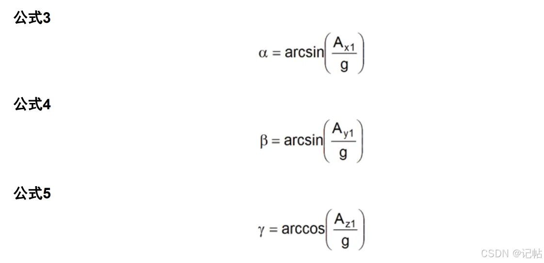

有两种方法计算图 5中的三个倾角。第一种方法是利用基本三角函数公式3、4和5,其中Ax1、Ay1和Az1是将加速度计校准应用到原始测量数据后得到的值(Ax、Ay、Az):
在这里插入图片描述
在这里插入图片描述

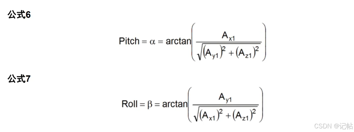

第二种方法是利用三角函数公式6和7计算俯仰和滚转倾斜角,在360度旋转时保持恒定灵敏度。
在这里插入图片描述
在这里插入图片描述

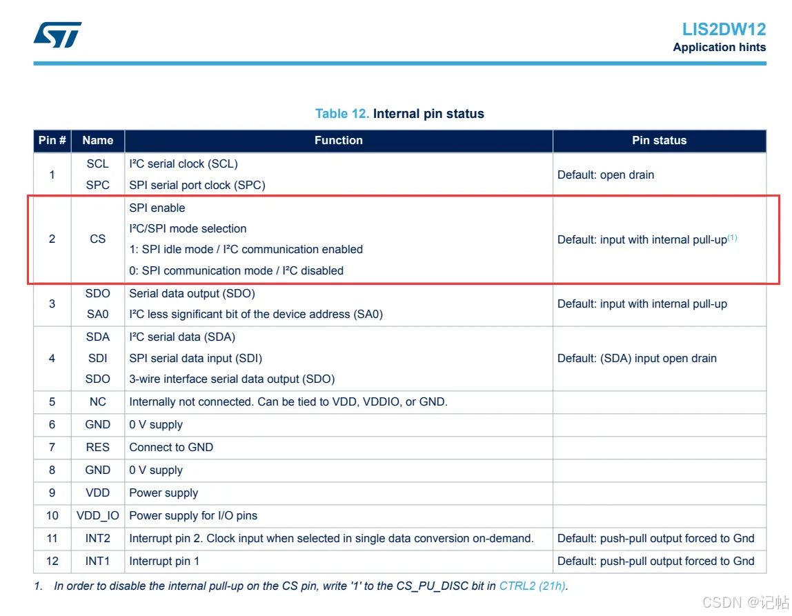

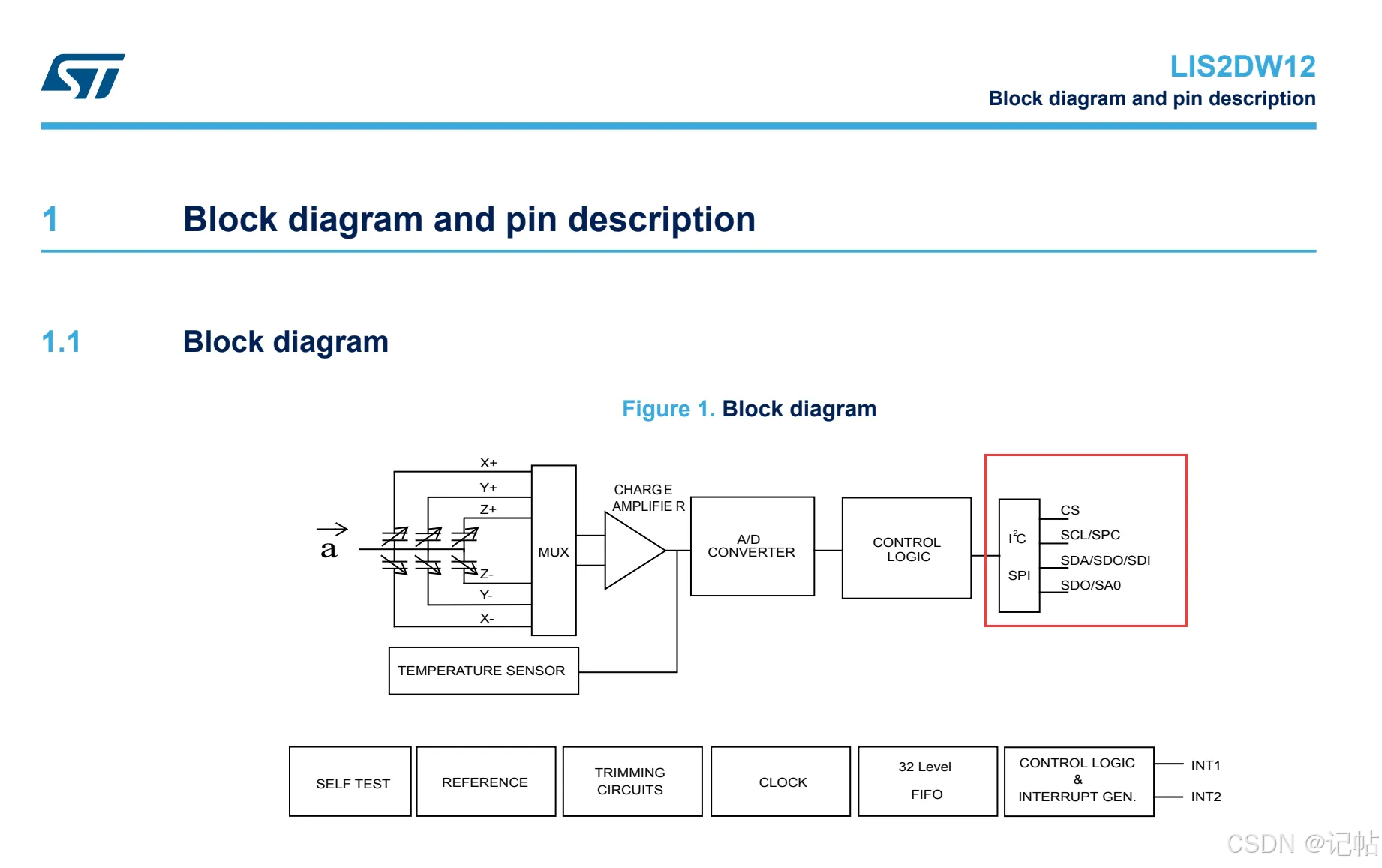

通信模式
对于LIS2DW12,可以使用SPI或者IIC进行通讯。

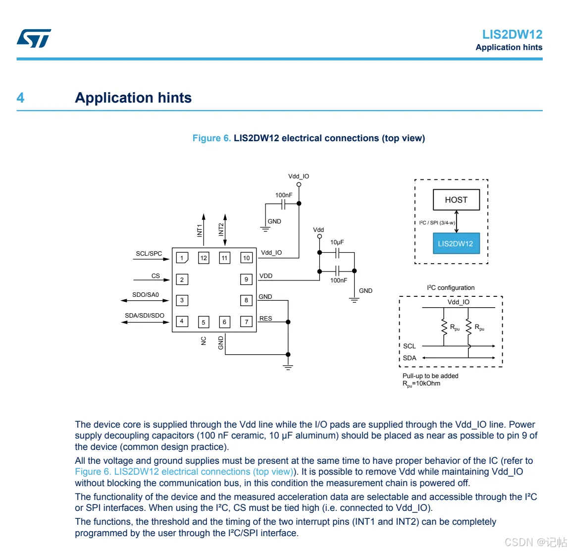

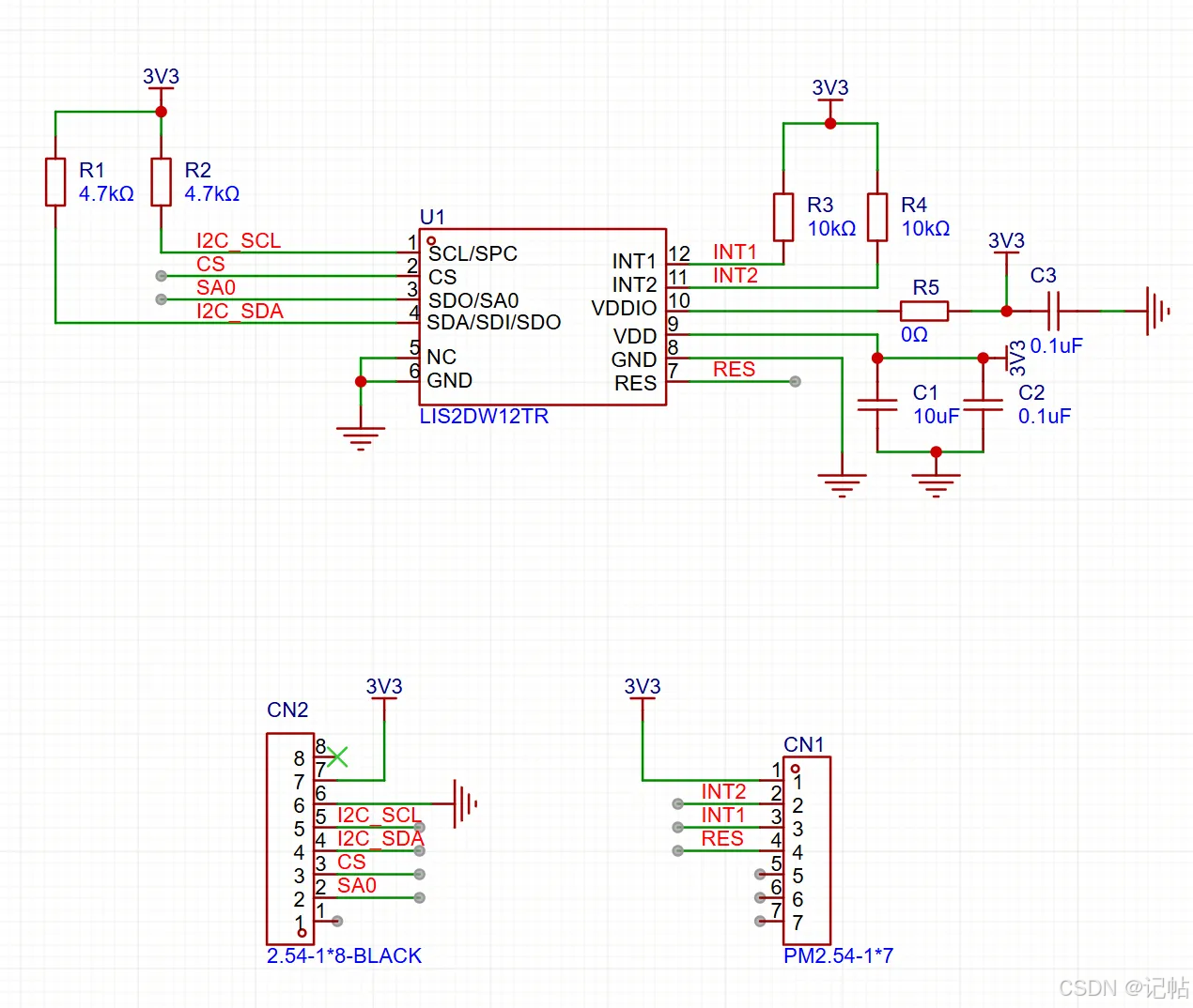

最小系统图如下所示。
在这里插入图片描述
在CS管脚为1的时候,为IIC模式
在这里插入图片描述

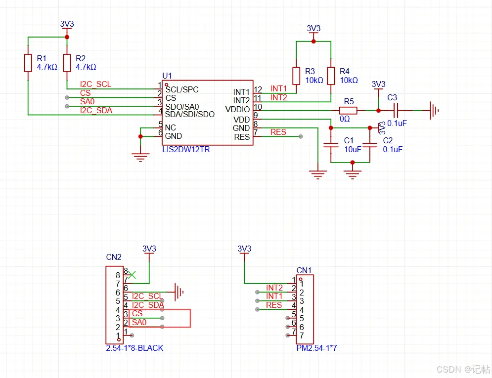

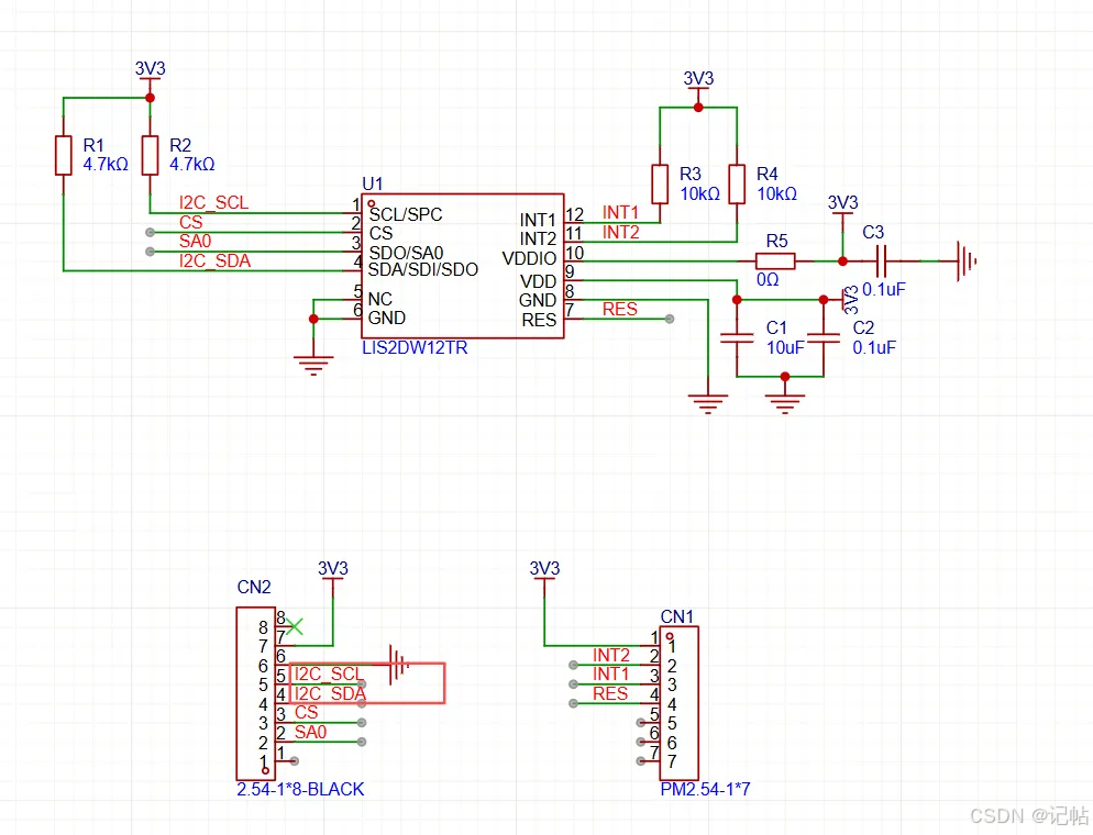

本文使用的板子原理图如下所示。
在这里插入图片描述

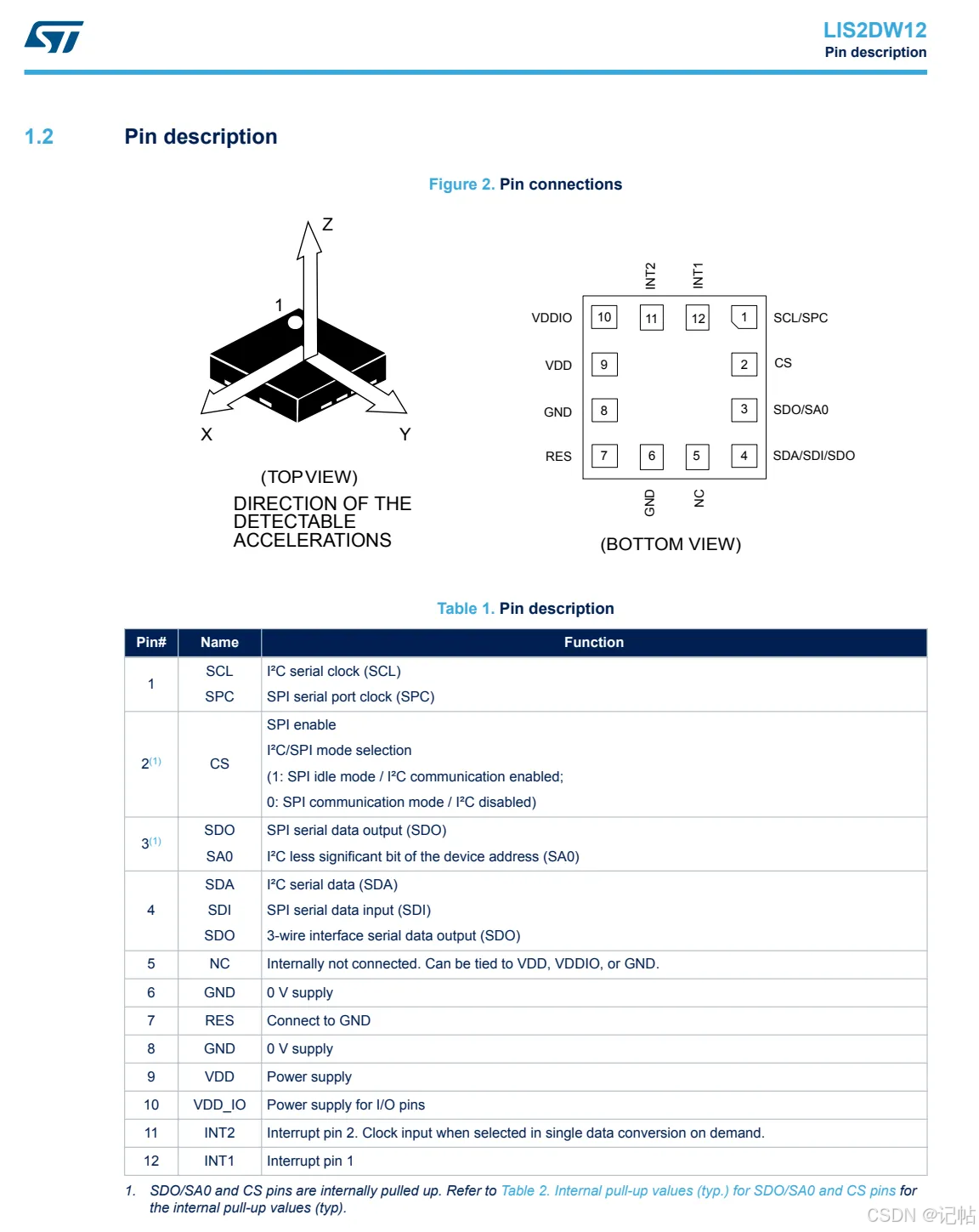

管脚定义
在这里插入图片描述

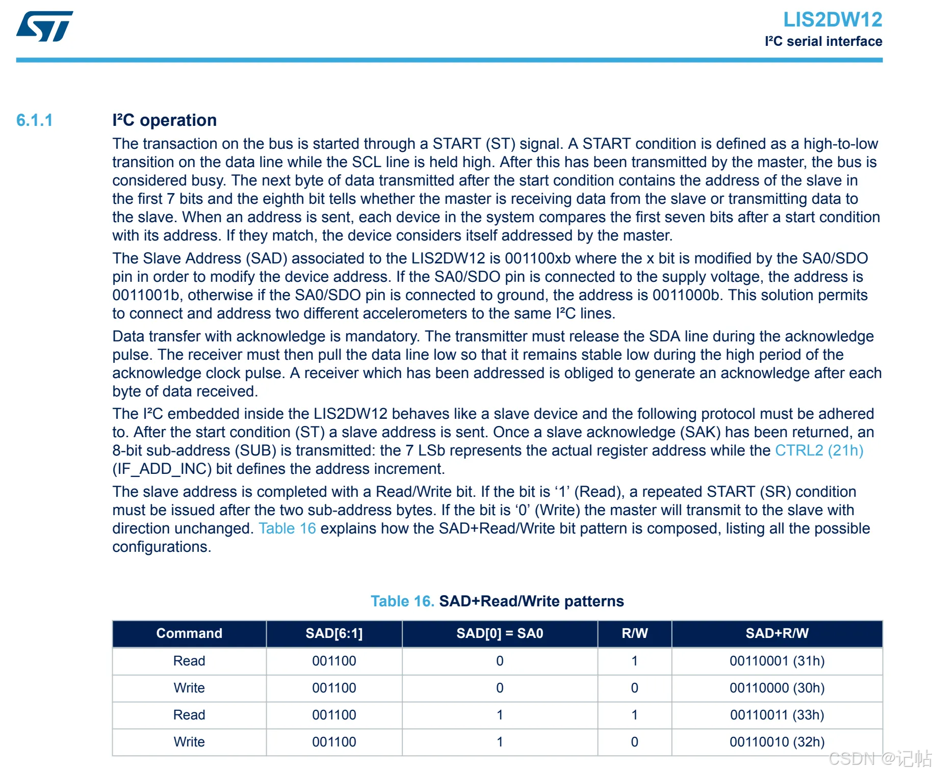

IIC通信模式
在使用IIC通讯模式的时候,SA0是用来控制IIC的地址位的。
对于IIC的地址,可以通过SDO/SA0引脚修改。SDO/SA0引脚可以用来修改设备地址的最低有效位。如果SDO/SA0引脚连接到电源电压,LSb(最低有效位)为'1'(地址0011001b);否则,如果SDO/SA0引脚连接到地线,LSb的值为'0'(地址0011000b)。
在这里插入图片描述
对应的IIC接口如下所示。
主要使用的管脚为CS、SCL、SDA、SA0。
在这里插入图片描述

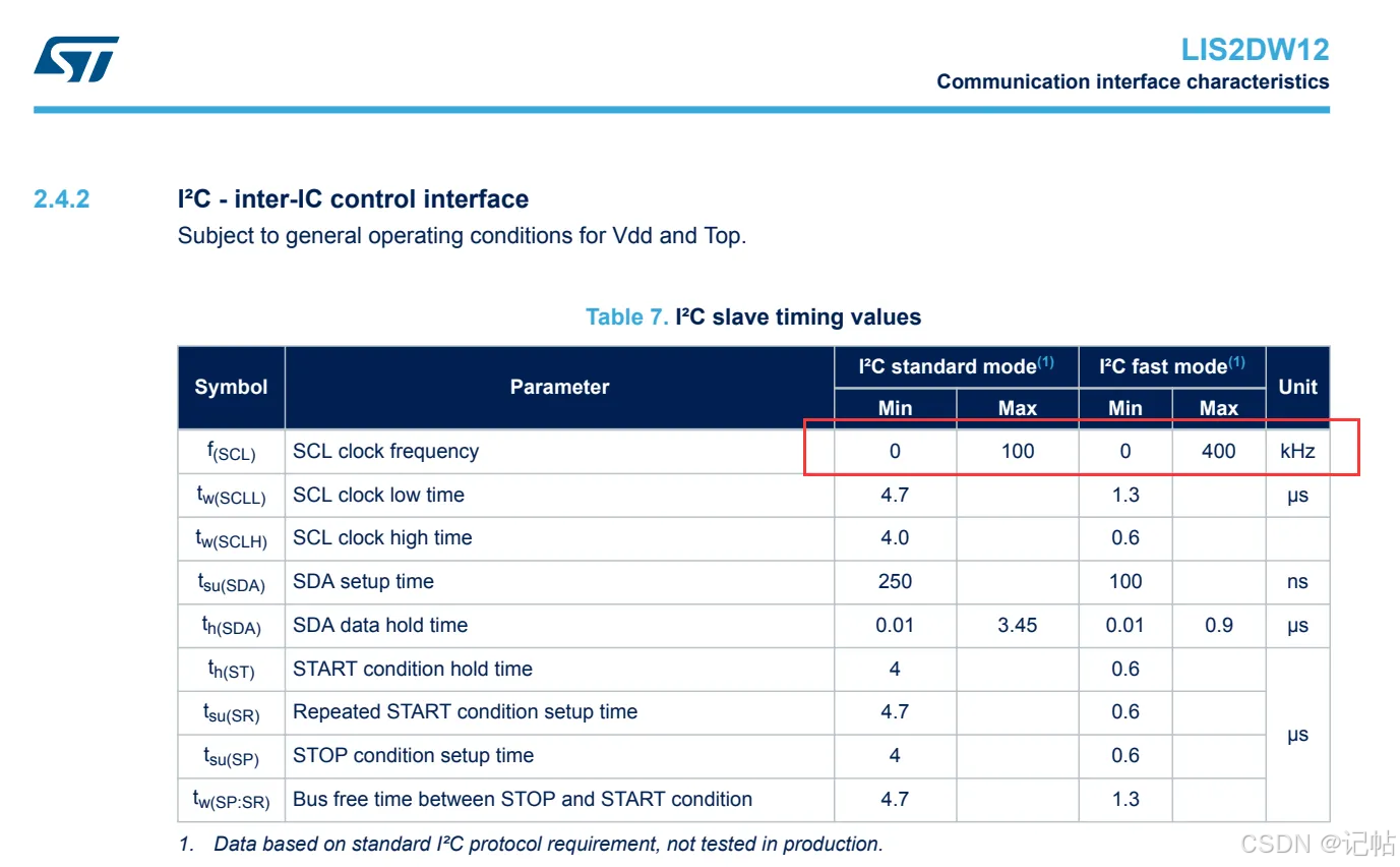

速率
该模块支持的速度为普通模式(100k)和快速模式(400k)。
在这里插入图片描述

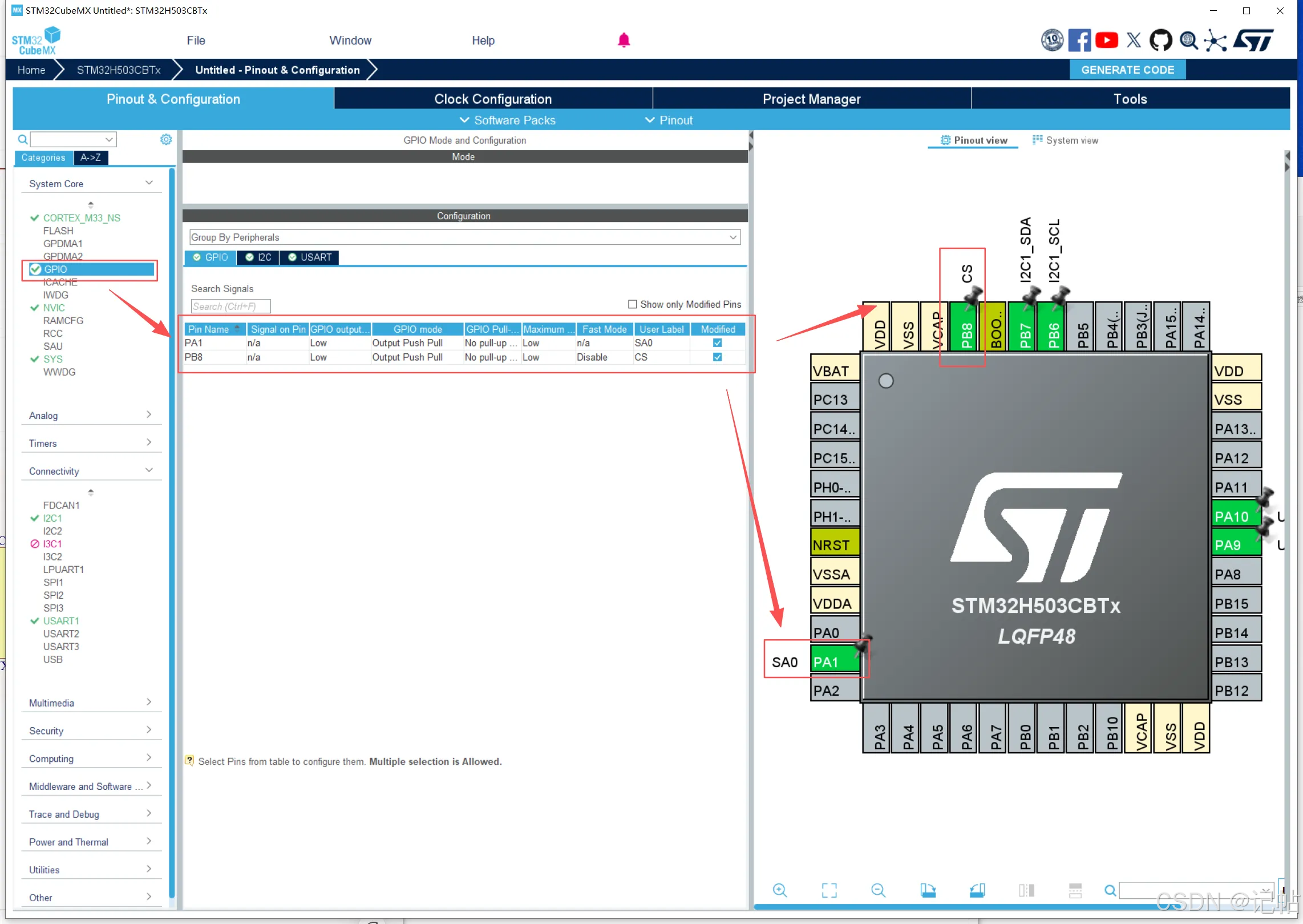

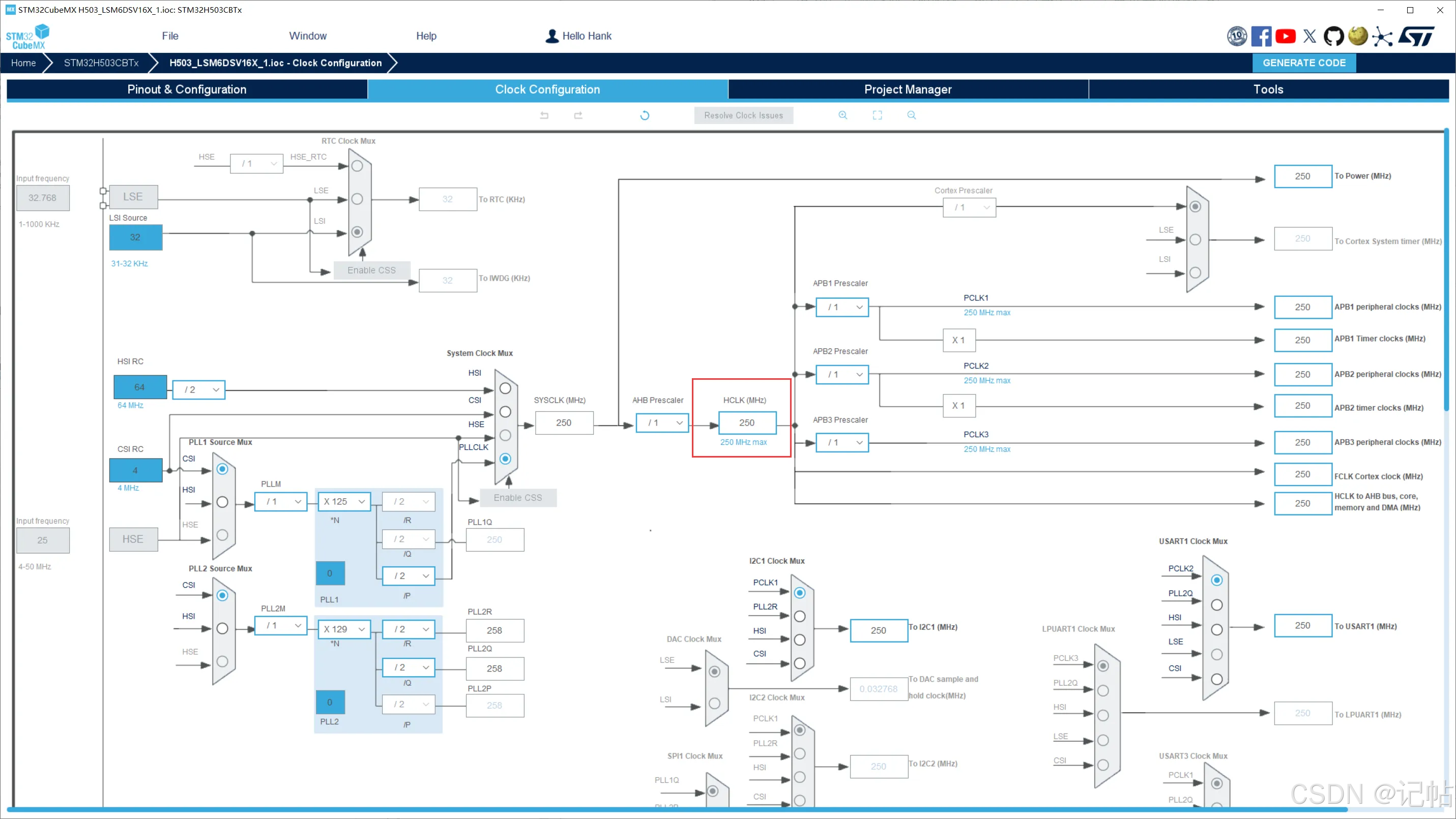

生成STM32CUBEMX
用STM32CUBEMX生成例程,这里使用MCU为STM32H503CB。
配置时钟树,配置时钟为250M。
在这里插入图片描述

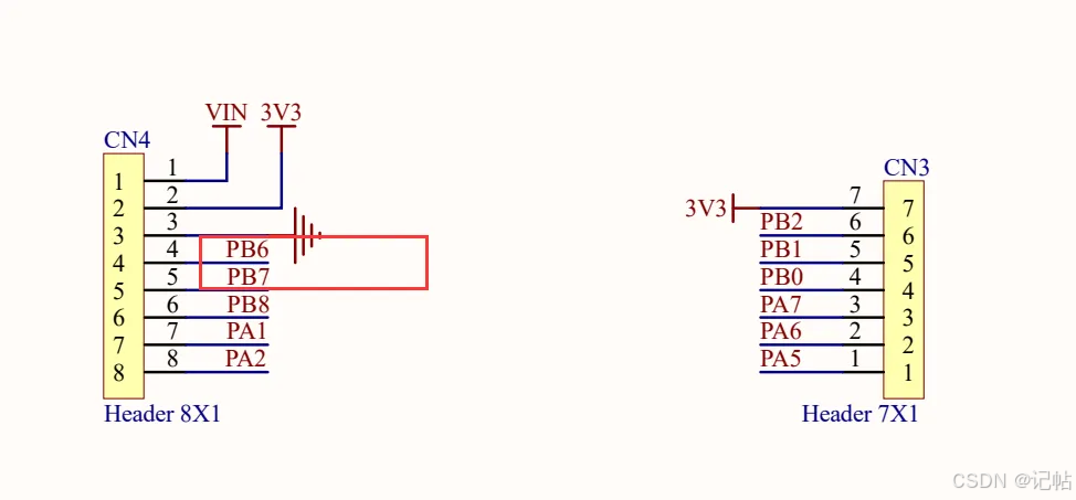

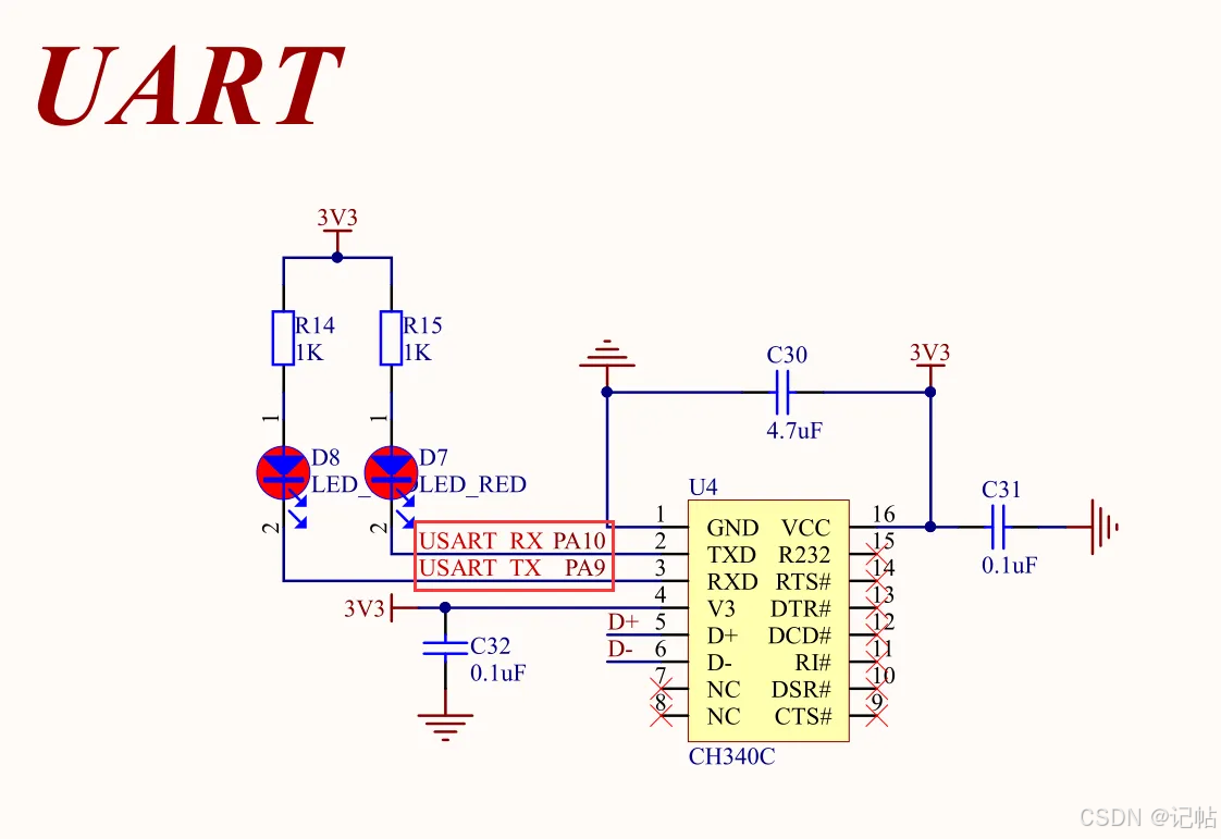

串口配置
查看原理图,PA9和PA10设置为开发板的串口。
在这里插入图片描述
配置串口,速率为115200。

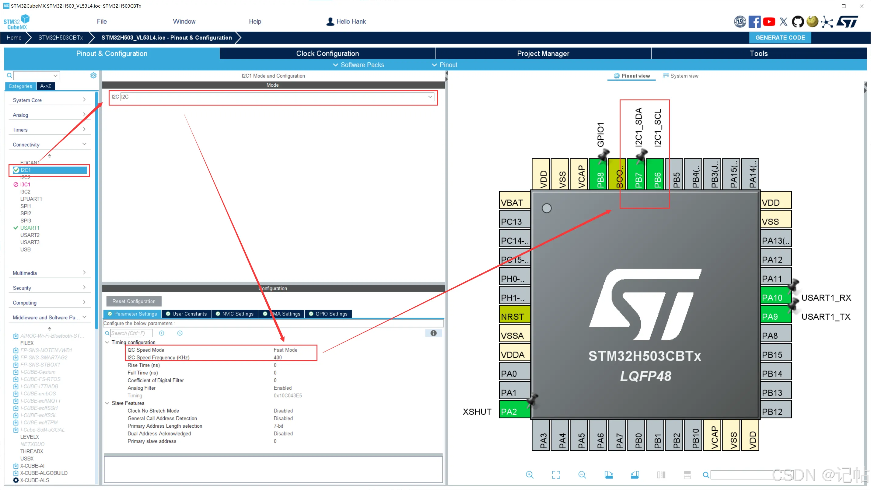

IIC配置
在这里插入图片描述
在这里插入图片描述
配置IIC为快速模式,速度为400k。
在这里插入图片描述

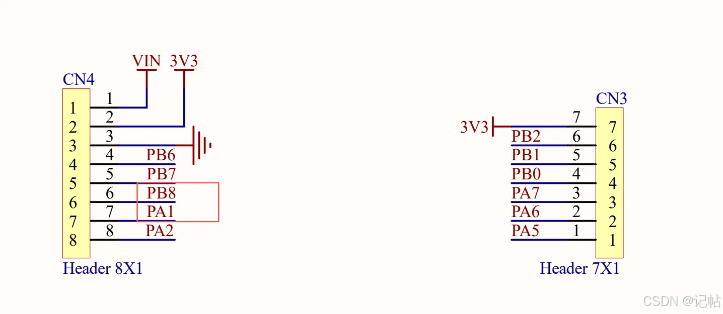

CS和SA0设置
在这里插入图片描述
在这里插入图片描述
在这里插入图片描述

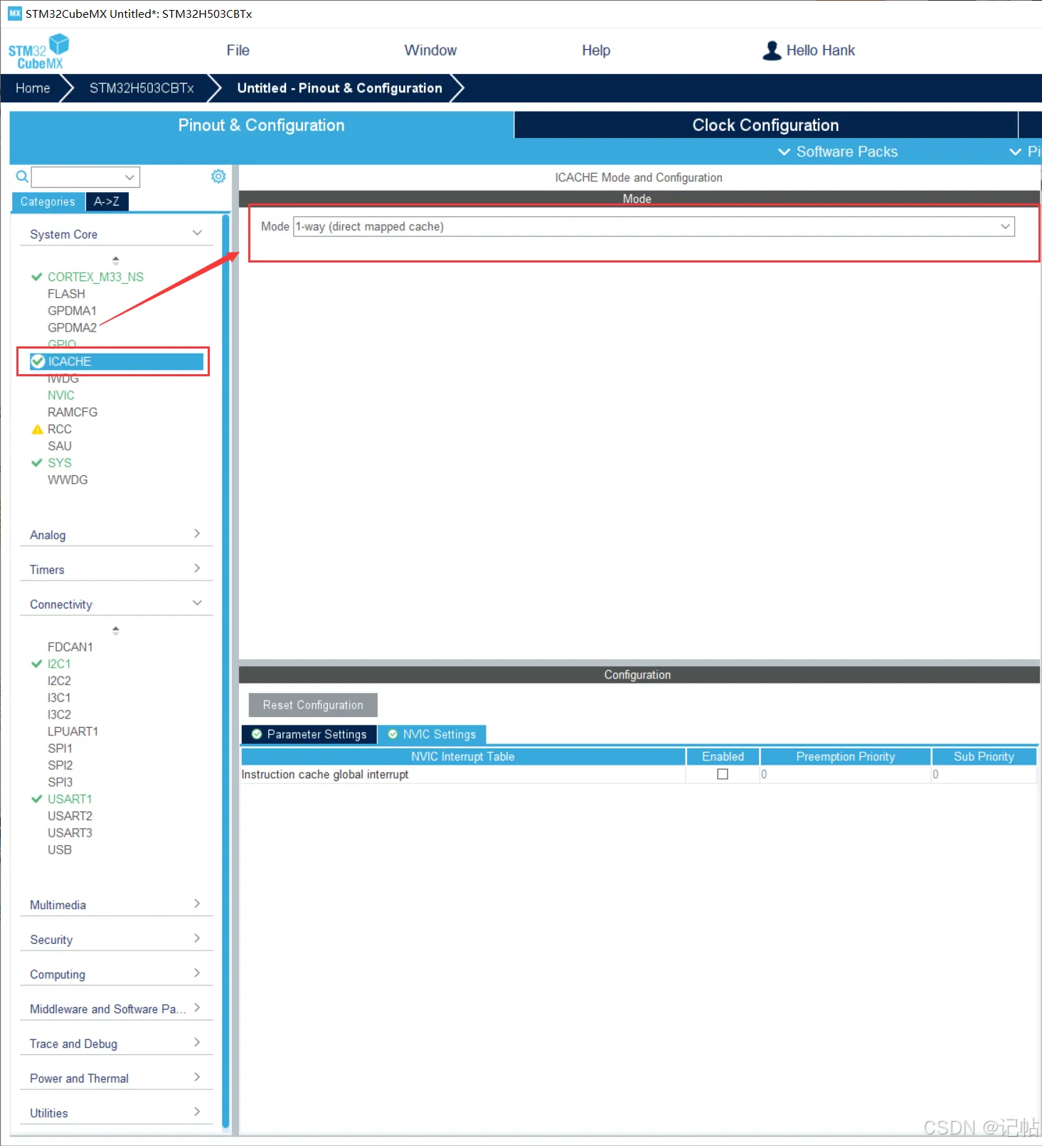

ICASHE
在这里插入图片描述

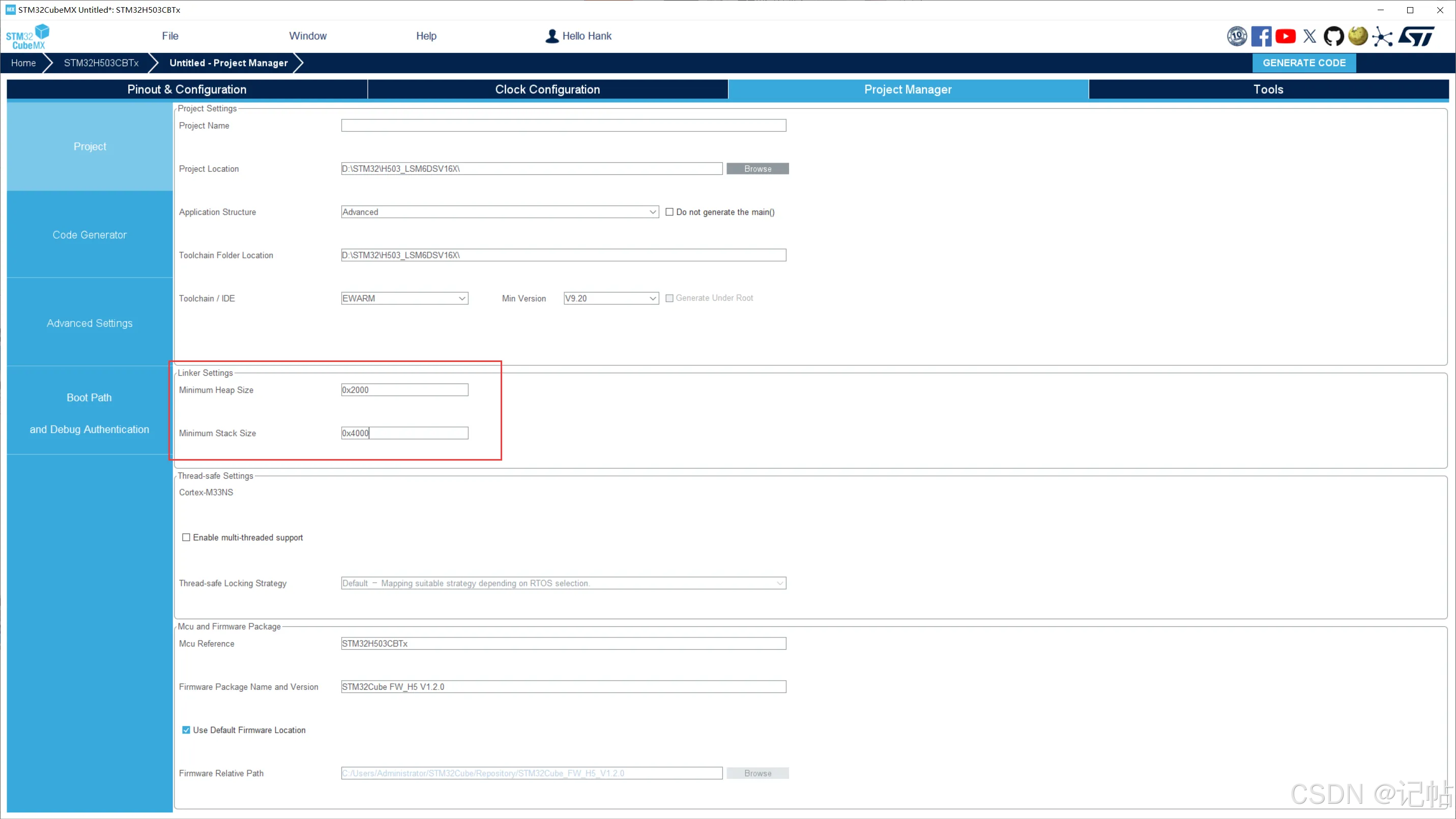

修改堆栈
在这里插入图片描述

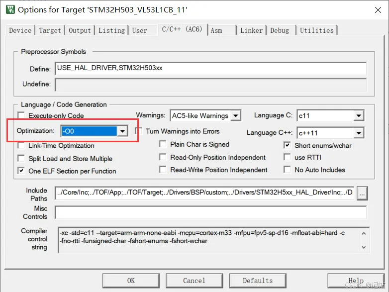

若无法正常运行需要修改优化等级。
在这里插入图片描述

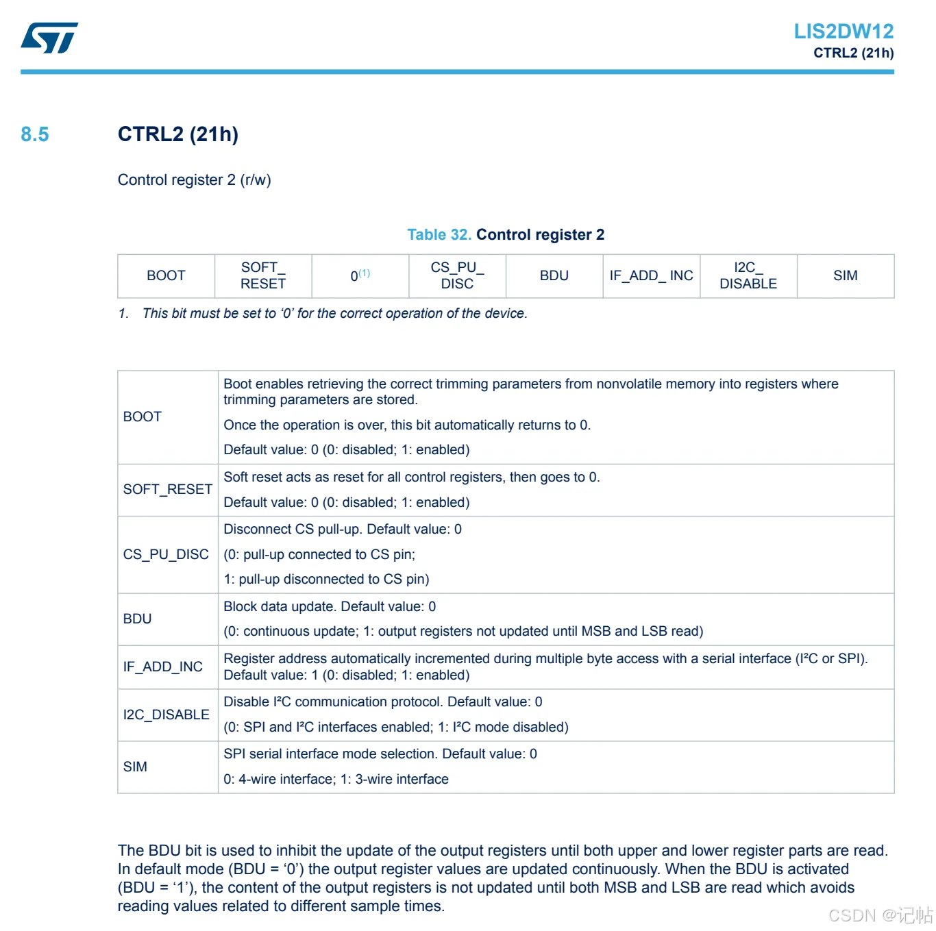

BDU设置
在很多传感器中,数据通常被存储在输出寄存器中,这些寄存器分为两部分:MSB和LSB。这两部分共同表示一个完整的数据值。例如,在一个加速度计中,MSB和LSB可能共同表示一个加速度的测量值。
连续更新模式(BDU = '0'):在默认模式下,输出寄存器的值会持续不断地被更新。这意味着在你读取MSB和LSB的时候,寄存器中的数据可能会因为新的测量数据而更新。这可能导致一个问题:当你读取MSB时,如果寄存器更新了,接下来读取的LSB可能就是新的测量值的一部分,而不是与MSB相对应的值。这样,你得到的就是一个“拼凑”的数据,它可能无法准确代表任何实际的测量时刻。
块数据更新(BDU)模式(BDU = '1'):当激活BDU功能时,输出寄存器中的内容不会在读取MSB和LSB之间更新。这就意味着一旦开始读取数据(无论是先读MSB还是LSB),寄存器中的那一组数据就被“锁定”,直到两部分都被读取完毕。这样可以确保你读取的MSB和LSB是同一测量时刻的数据,避免了读取到代表不同采样时刻的数据。
简而言之,BDU位的作用是确保在读取数据时,输出寄存器的内容保持稳定,从而避免读取到拼凑或错误的数据。这对于需要高精度和稳定性的应用尤为重要。
可以向CTRL2 (21h)的BDU寄存器写入1进行开启。
在这里插入图片描述
/* Enable Block Data Update */
  lis2dw12_block_data_update_set(&dev_ctx, PROPERTY_ENABLE);

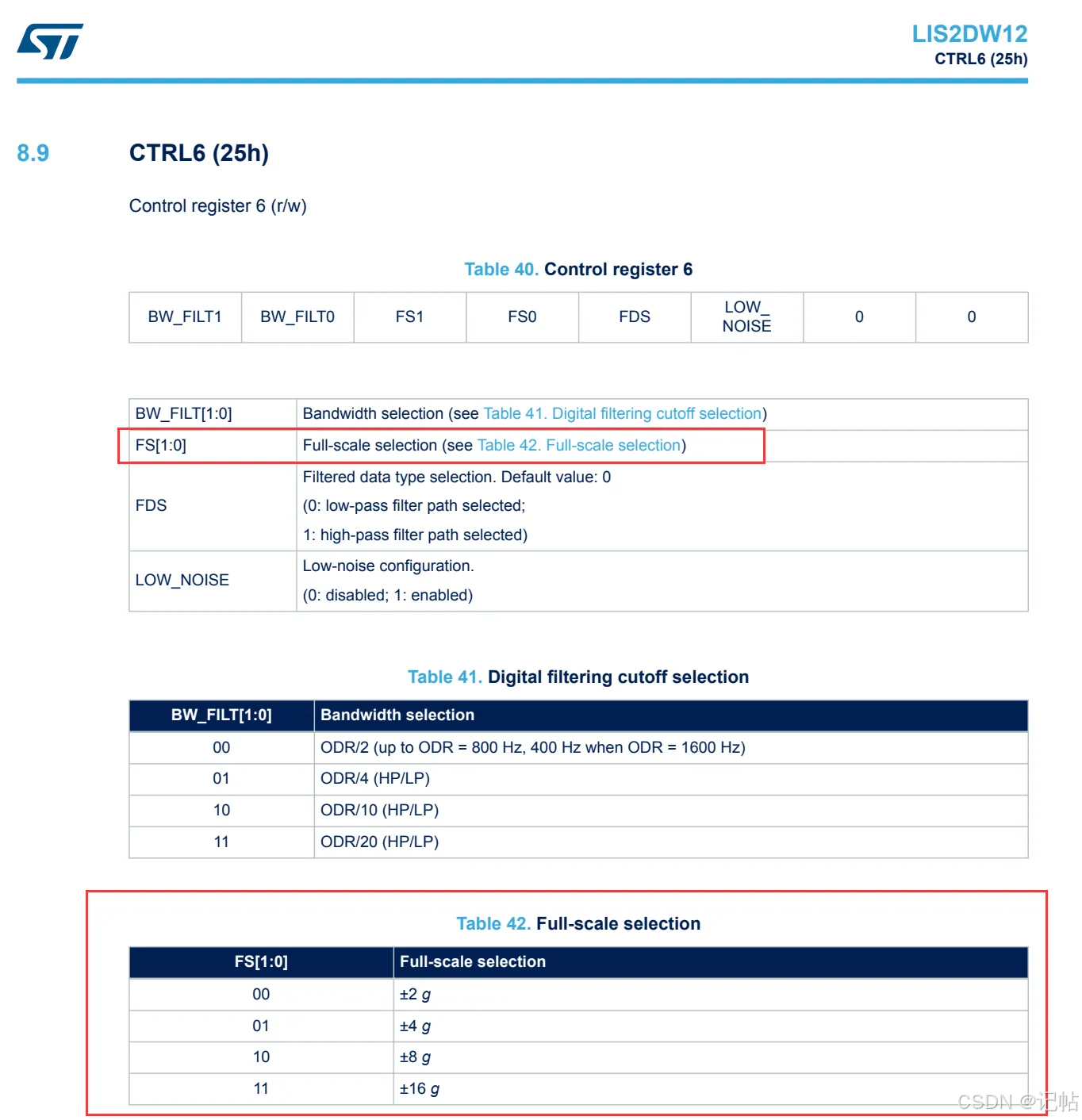

设置传感器的量程
FS[1:0] - 全量程选择:这两个位用于设置传感器的量程。量程决定了传感器可以测量的最大加速度值。例如,量程可以设置为±2g、±4g、±8g或±16g。这允许用户根据应用的特定需求调整传感器的灵敏度。
在这里插入图片描述
对应的驱动程序,如下所示。
/* Set full scale */
  lis2dw12_full_scale_set(&dev_ctx, LIS2DW12_2g);

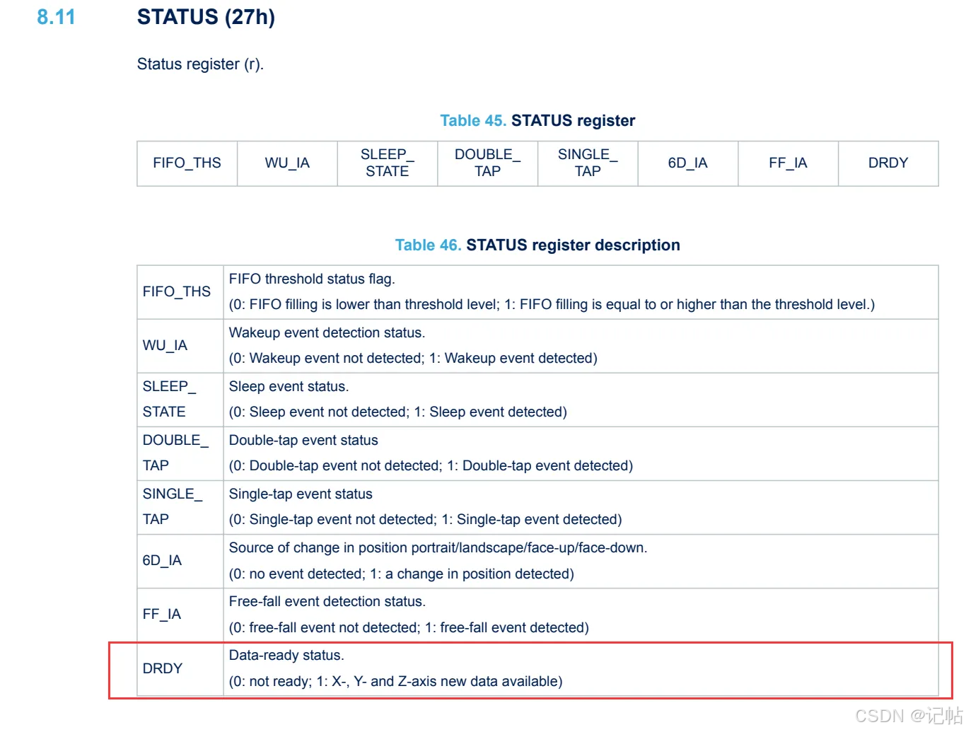

检查新数据是否可用:
lis2dw12_flag_data_ready_get(&dev_ctx, ®);:这个函数调用检查加速度计是否有新的数据可读。如果有新数据,reg 变量将被设置为非零值。
主要为读取STATUS (27h)的DRDY位。
在这里插入图片描述
如果 reg 是非零的,说明有新的加速度数据可读。

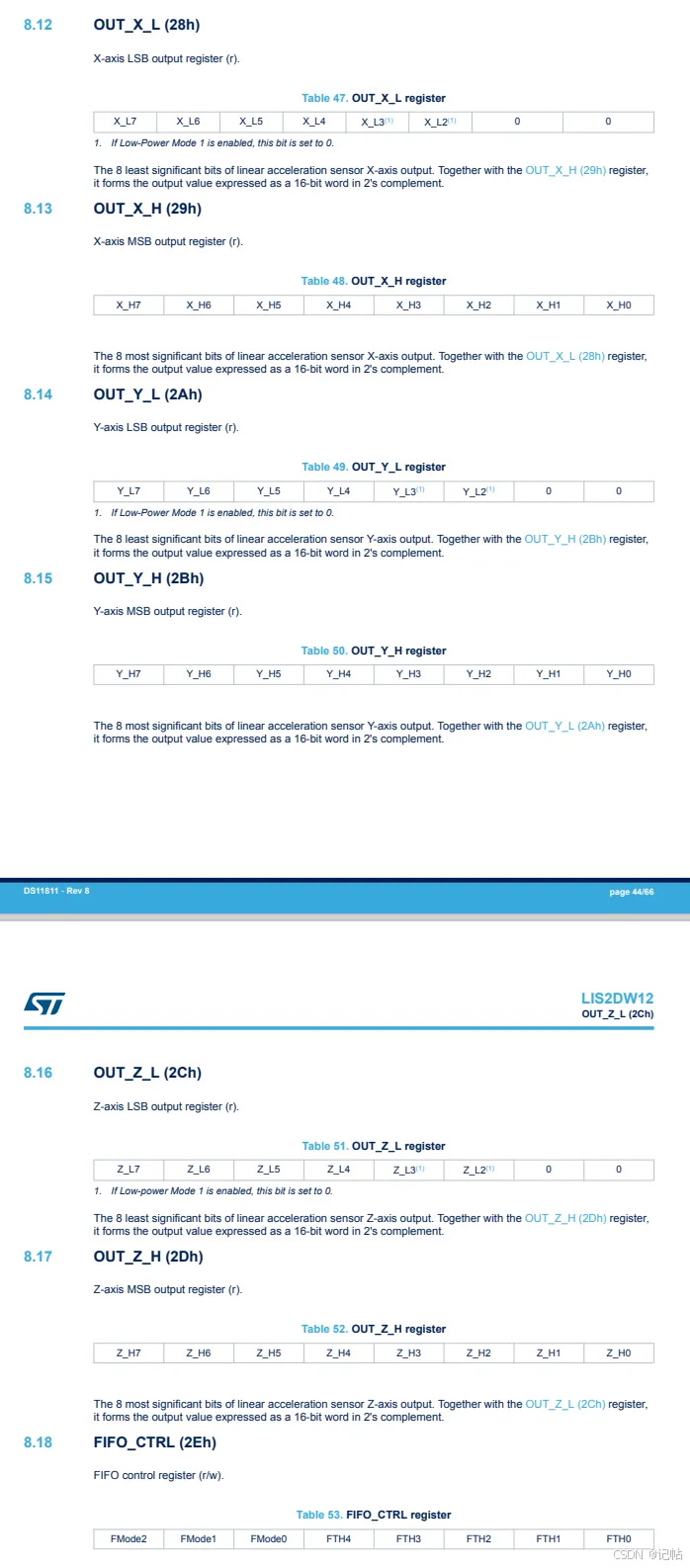

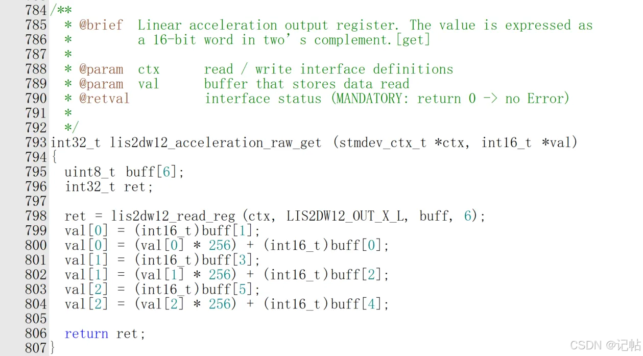

lis2dw12_acceleration_raw_get(&dev_ctx, data_raw_acceleration);:这个函数调用实际读取加速度计的原始数据,并存储在 data_raw_acceleration 数组中。
数据在28h-2Dh中。
在这里插入图片描述
在这里插入图片描述
加速度数据首先以原始格式(通常是整数)读取,然后需要转换为更有意义的单位,如毫重力(mg)。这里的转换函数 lis2dw12_from_fs2_to_mg() 根据加速度计的量程(这里假设为±2g)将原始数据转换为毫重力单位。
acceleration_mg[0] = lis2dw12_from_fs2_to_mg(data_raw_acceleration[0]); 等三行代码分别转换 X、Y、Z 轴的加速度数据。
● LIS2DW12 加速度计通常会有一个固定的位分辨率,比如 16 位(即输出值是一个 16 位的整数)。这意味着加速度计可以输出的不同值的总数是 2^16=65536。这些值均匀地分布在 -2g 到 +2g 的范围内。
● 因此,这个范围(4g 或者 4000 mg)被分成了 65536 个步长。
● 每个步长的大小是 4000 mg/65536≈0.061 mg/LSB
所以,函数中的乘法 ((float_t)lsb) * 0.061f 是将原始的整数值转换为以毫重力(mg)为单位的加速度值。这个转换对于将加速度计的原始读数转换为实际的物理测量值是必需的。

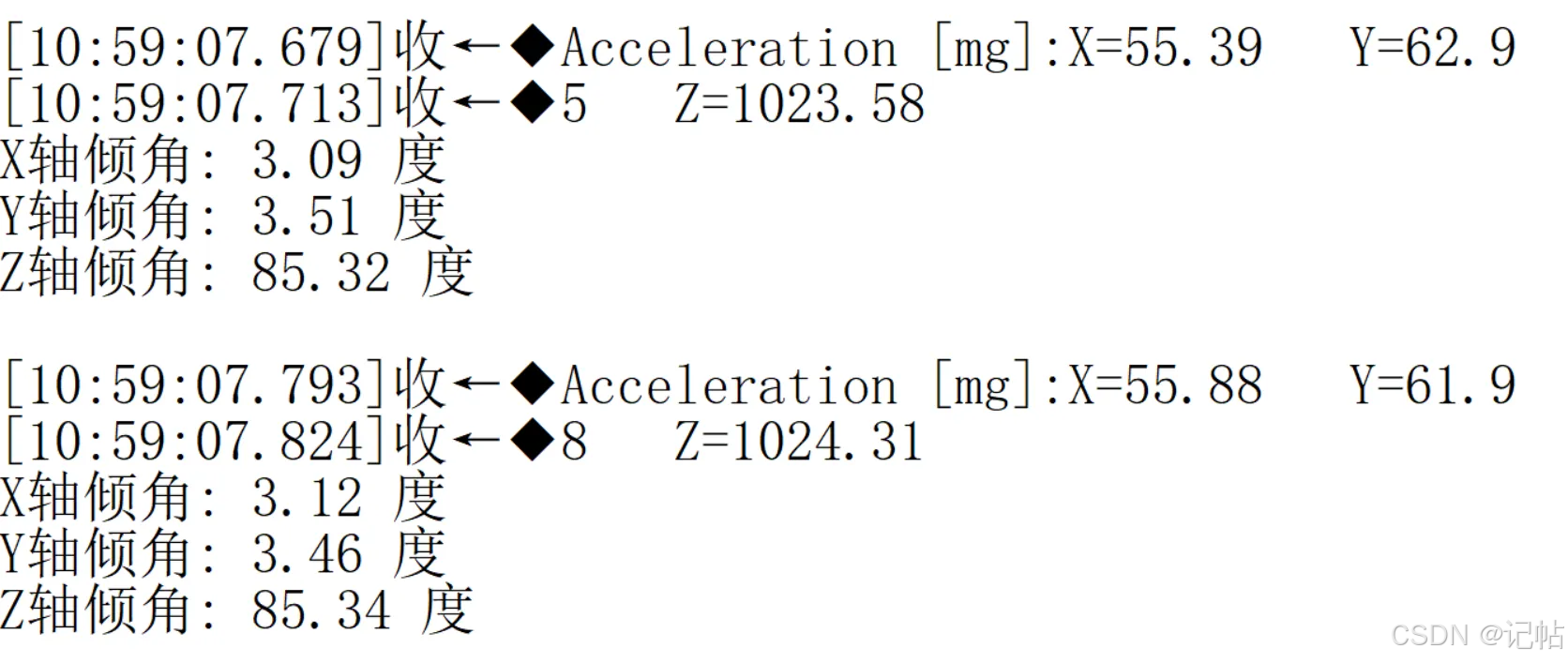

演示
在平放时候数据如下所示。
在这里插入图片描述
