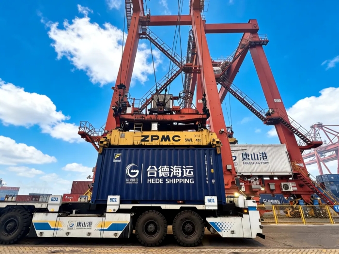

近期,经纬恒润基于集中式大算力的一体化场桥智能化控制系统在京唐港顺利通过了试生产验证并正式交付。这标志着经纬恒润在垂直装卸智能化领域,实现了从“研发验证”到“生产运营”的关键跨越。继港口L4水平运输成熟落地后,本次场桥智能化系统的成功应用,成为经纬恒润在垂直装卸环节的重要突破。至此,公司已构建覆盖堆场全流程的智能化能力体系。

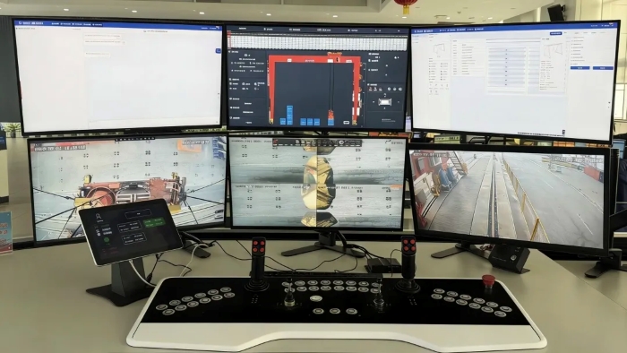

· 远控台:集成RCS、CCTV、DATAVIEW全自研模块,支持触控操作,内嵌多重安全保护机制,支持7x24小时不间断运行,配备标准化通信接口,能够完成快速适配。

wKgZO2oMH9-ABAu0AADZYmH7pHE484.pngACCS控制器wKgZO2oMH_KAPT3OAAMJI-apgDM179.png经纬恒润场桥远控台

经纬恒润场桥智能化控制系统与远控台,具备跨厂商兼容能力,可灵活对接不同品牌的智能化轨道吊及远控台设备。在京唐港项目中,系统成功接入包括经纬恒润在内的三家设备厂商,实现多对多协同部署,从方案设计到落地仅历时30天,充分验证了系统的高兼容性与快速交付能力。

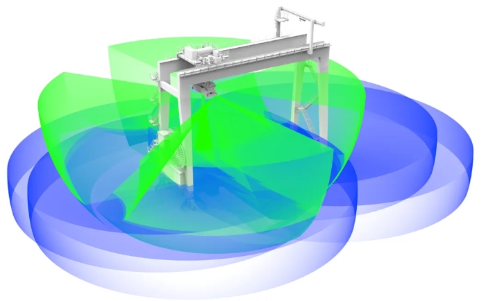

wKgZPGoMIB2AY-khAAHeApk0YnQ967.png感知传感器视野范围(激光雷达)
在试生产验证阶段,经纬恒润场桥智能化控制系统各项功能均一次通过极限工况验证,安全功能覆盖全流程自动化作业需求。客户现场评价:“该系统的稳定性、安全性及智能化程度已达到主流自动化场桥标准,具备良好的可复制性和推广价值。”经纬恒润首台设备验收完成后72小时内,第二台智能化场桥即完成验收——充分说明经纬恒润场桥智能化系统已具备标准化、工程化的交付能力。
