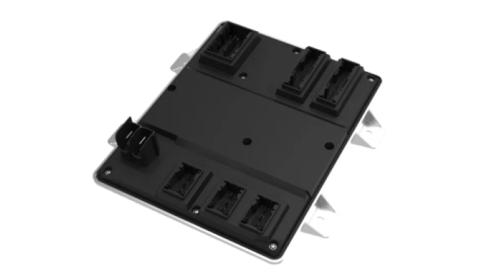

底盘域控制器(VMCU):专注于底盘控制,采用双控制芯片(MCU)冗余设计,能够控制双路电子驻车(EPB)、双腔空气弹簧、双阀可调减震器(CDC)。同时,它可以采集车轮转速、电子驻车开关状态、车身姿态(IMU)等信息,实现对车辆纵向、横向和垂向的协同控制,让行驶更平稳、操控更精准。
-YpT9WZNa5Hi3TCVf60Vz底盘域控制器(VMCU)
后域控制器(Re-ZCU):采用单控制芯片(MCU),在保留单路电子手刹(EPB)、双腔空气弹簧、双阀可调减震器(CDC)等底盘控制功能的基础上,还集成了常见的车身控制功能——比如后尾门开关、后排座椅调节、后空调节、后部灯光调节等。它将底盘与部分车身功能整合在一起,有助于简化整车的电路布局,降低整车重量和成本。
后域控制器(Re-ZCU)
