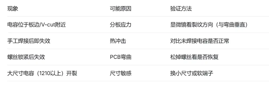

元凶1:分板应力 —— 最容易被忽略
场景:PCB拼板用V-cut或邮票孔连接。分板时,PCB被掰开,靠近分板边的电容承受最大弯曲应力。
❌ 真实案例
电源厂,MLCC电容批量开裂,不良率8%。
工程师怀疑电容质量,换了三家品牌都一样。
最后发现:电容布局在距离V-cut边仅2mm的位置。分板机掰开时,PCB变形直接传递到电容。
解决方案:移动电容到离分板边≥5mm,不良率降到0.1%以下。
✅ 预防措施
布局规则:电容距离PCB边缘、V-cut、邮票孔至少5mm
无法移动时,在电容附近加加强筋或改用柔性分板(铣刀式分板机)
拼板连接处尽量避开高应力区
元凶2:焊接热冲击 —— 手工焊接和波峰焊的杀手
场景:手工焊接时,烙铁长时间加热电容两端;或波峰焊温度曲线太陡。
❌ 真实案例
维修站更换电容,用40W烙铁点着电容焊了10秒。
电容表面看不出问题,但内部已经微裂。客户拿回去用了两天,电源纹波大增。
原因:陶瓷与金属电极热膨胀系数不同,快速加热导致内部层间撕裂。
✅ 预防措施
手工焊接:
使用温控烙铁,≤350℃
每个焊点加热时间≤3秒
先焊一个焊点,冷却后再焊另一个(避免两端同时受热)
回流焊/波峰焊:
遵循电容数据手册的温度曲线(升温速率≤3℃/秒)
避免快速冷却(温差过大)
元凶3:PCB弯曲 —— 组装、测试、安装环节
场景:PCB在插件、测试、锁螺丝时被强行掰弯。
❌ 真实案例
汽车电子厂,电容在客户车上用了半年后批量短路。
分析发现:PCB安装在金属壳内,螺丝锁紧力矩过大导致PCB变形,长期应力使电容裂纹扩展。
解决方案:规定锁螺丝扭矩,并在电容附近加支撑柱。
✅ 预防措施
PCB设计时,电容不要放在螺丝孔、连接器、大重量元件旁边
产线测试时,单板支撑均匀,避免手压
成品安装时,扭矩扳手控制力度
元凶4:电容选型不当 —— 尺寸越大越易裂
规律:电容尺寸越大,开裂风险越高。
0603(1.6×0.8mm)比0805(2.0×1.25mm)更抗弯
1210及以上尺寸,极易受应力影响
此外,高容值MLCC(如47µF、100µF)通常层数多,更脆弱。
✅ 选型建议
优先选小尺寸(0402、0603)代替0805以上
必须用大尺寸时,选择柔性端头(Soft Termination)电容,端头有导电树脂层吸收应力
高应力位置(如板边、连接器旁)用软端子电容或钽电容替代
开裂原因快速排查表
